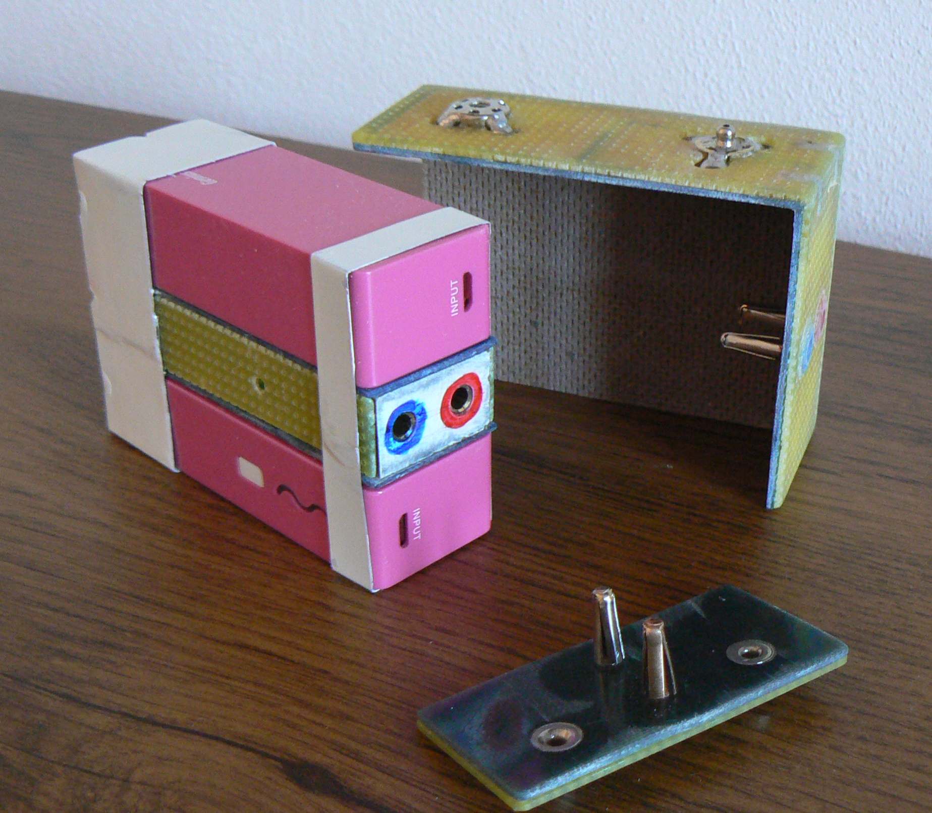

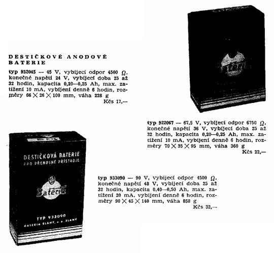

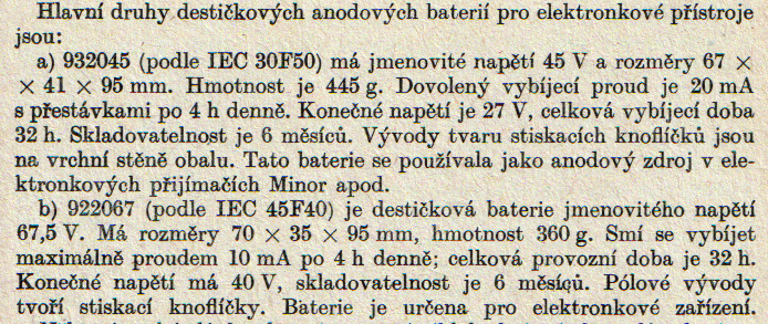

Zdravím, tady jsou parametry z knížky "Elektronické a eletroakustické součástky".

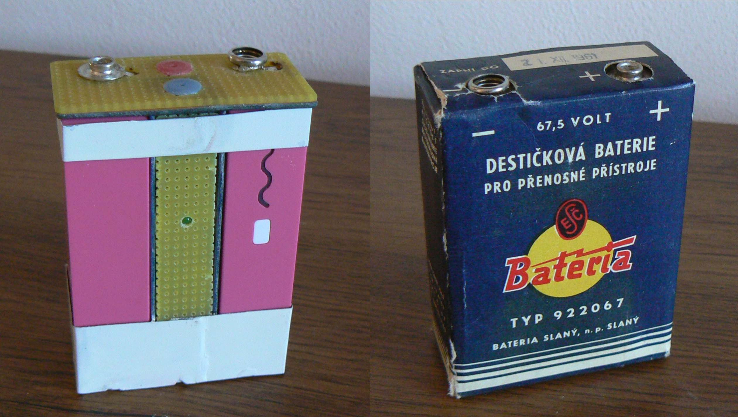

Jinak jsem zkusil změřit papírový obal, který mám od té 932045 a má cca 62×36×92. Podle mě byly ty udávané rozměry maximální, a výrobce dělal baterie jak mu to vyšlo.

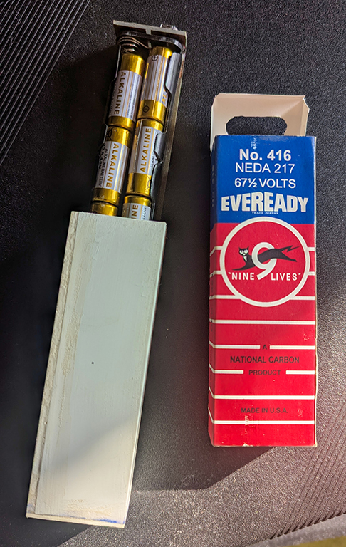

Já už jsem pár baterií dělal, ale tuhle zatím ne. Mám dojem, že mi tam ty devítky (6F22) moc nevycházely a zatím jsem to nechal být.
Tadu je baterie do japonského Sterlingu. Elektricky je podobný Minoru, ale díky menším součástkám je o hodně menší. Tady 6F22 nemají šanci a je to udělané z dvanáctivoltových 23A. Druky jsou tam jako na 6F22, takže nebyl problém.

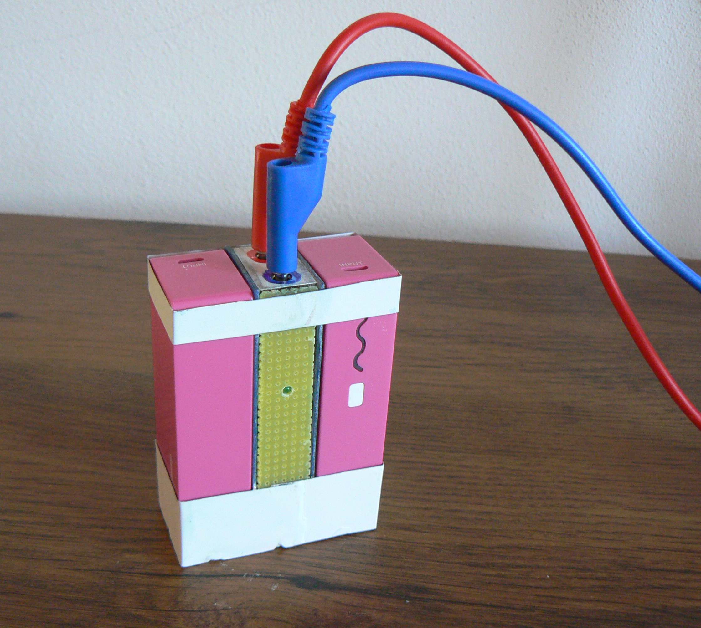

ty 45V baterie byly původně užší na vybíjecí proud 10mA, já jen viděl ty silnější které byly již na 20mA.
Také jsem si stavěl repliky z poskládaných 9 voltovek. Když ale ceny vyletěly na mnou neakceptovatelnou cenu, udělal jsem si univerzální li_ionkovou s měničem. Velikostí je taková, aby vlezla do většiny možných rádií, má i zdířky na banánky, takže kablíkama lze propojit vše ostatní. Neduha rušení je minimální a pouze na určitých místech v prolaďovaném pásmu odvislých i od konstrukce daného rádia a vzdálenosti baterie od rádia, již 10 - 15 cm vzdálená baterie nikde v již prolaďovaném pásmu neruší a údajného vypínače také není potřeba řešit, neboť se umí sama zapnout i vypnout. Výstupní napětí je nastavitelné od 45V do 135V. Druky do baterií jsem získal z dětské bundy ze second- handu, u nás taková velikost nikde není. Nicméně, my na severní Moravě přes den již můžeme poslouchat pouze přes svůj vlastní modulátor, poslech u nás zůstal pouze večer.

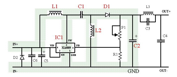

Ten měnič se umí sám zapnout a odepnout od baterie i bez toho mosfetu?
Ze schematu bych řekl, že proud do zátěže poteče přes tlumivku a diody i když se měnič zastaví.
Proto chci použít měnič se dvěmi cívkami, kde je v serii kondenzátor a zastavovat XL6009 vývodem enable.
