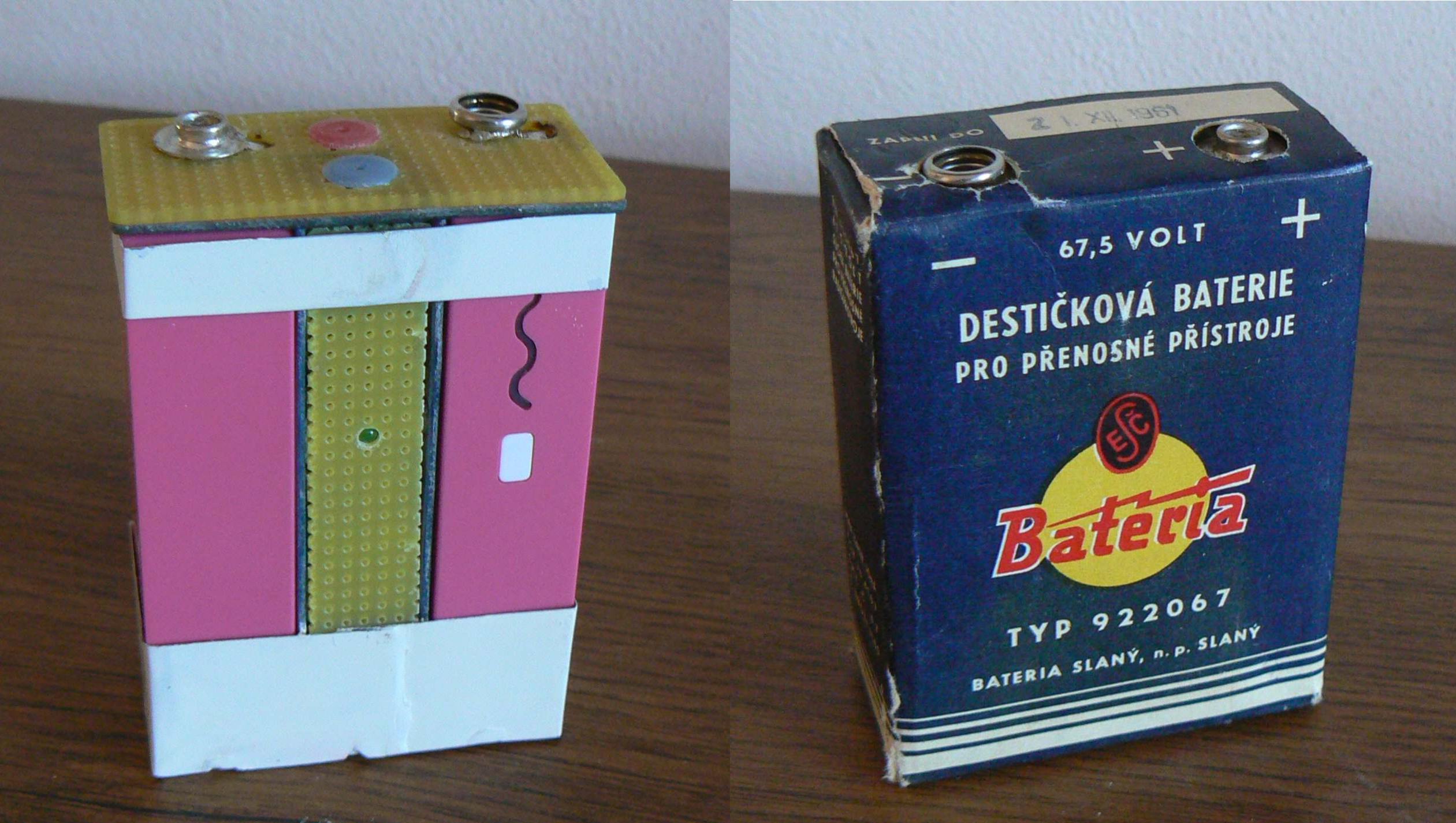

Dobrý den, chystám se vyrobit repliky anodových baterií. Fyzicky vlastním jen originál baterie 67,5V. Postahoval jsem z netu skeny obalů, ale nějak mi nehrají rozměry. Mohl by mi někdo, kdo vlastní 45V a 90V, změřit rozměry obalu (výška bez "patentek"), abych nevyráběl něco, co pak nedostanu do některého rádia?

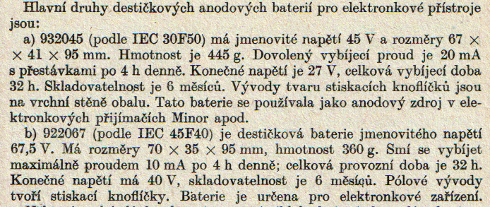

Zdravím, tady jsou parametry z knížky "Elektronické a eletroakustické součástky".

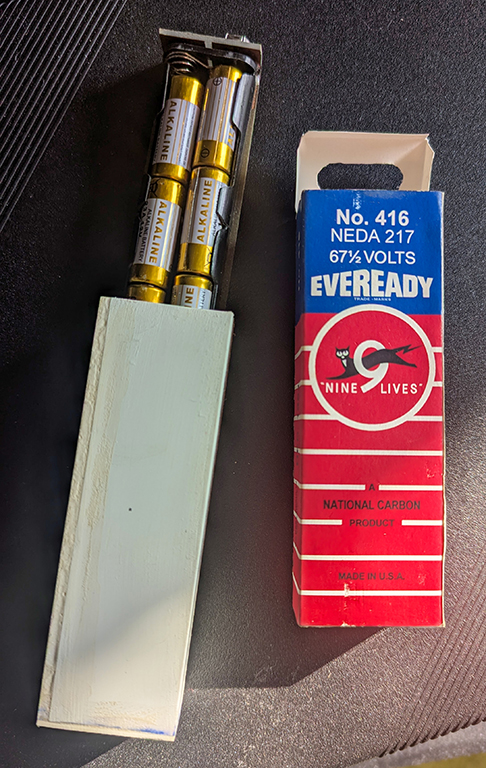

Já už jsem pár baterií dělal, ale tuhle zatím ne. Mám dojem, že mi tam ty devítky (6F22) moc nevycházely a zatím jsem to nechal být.
Tadu je baterie do japonského Sterlingu. Elektricky je podobný Minoru, ale díky menším součástkám je o hodně menší. Tady 6F22 nemají šanci a je to udělané z dvanáctivoltových 23A. Druky jsou tam jako na 6F22, takže nebyl problém. Druky jsem kdysi objednal v USA, ale bylo to v době, kdy ještě mělo internet jen pár cvoků, co si dokázali sestavit počítač a už nevím, kde to bylo. Další možnost jsou vraky rádií. Teď jsem zkusil kouknout a je k dispozici třeba tohle.

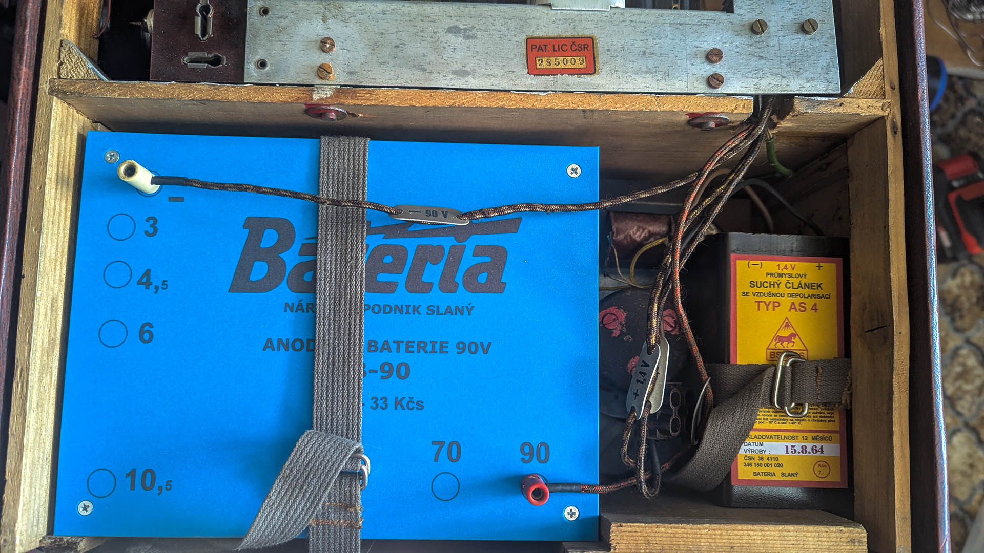

Teď jsem si všiml, že se na začátku ptáte na 90V, jaký to má být typ, eventuelně do jakého rádia? Já mám v tom Markofonu repliku s označením AB90, což jsem asi vzal z nějaké fotky a rozměry jsem dopočítal z rozměrů rádia a té fotky, dělá to 198×150×71. Později jsem získal kryt baterie 5004 (90V), který dlouho sloužil jako krabice na elektronky. Ten má rozměry cca 215×132×68 a do toho markofonu by se na šířku nevešel. Jinak, ale vypadá podobně (a dost zdrchaně).

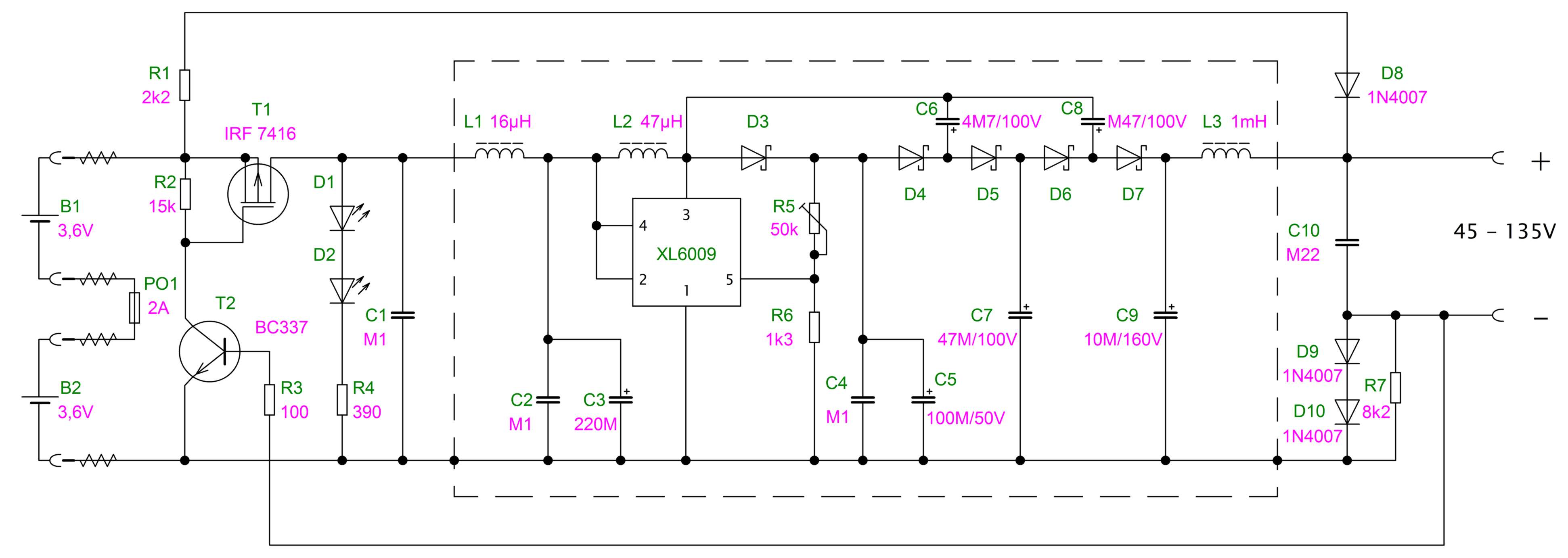

90V baterii jsem myslel tuto: Do všech náhrad půjde určitě měnič do plechové krabice. Akumulátory použiji ze starých kamer. Jsou tam 2x Lion.
Vypínaní je vyřešené, jen se to snažím trochu zjednodušit. Publikoval to tu pan Malina: Jenom použiji DC/DC konvertor s paralelní cívkou a vypínání zkusím udělat jednodušší.

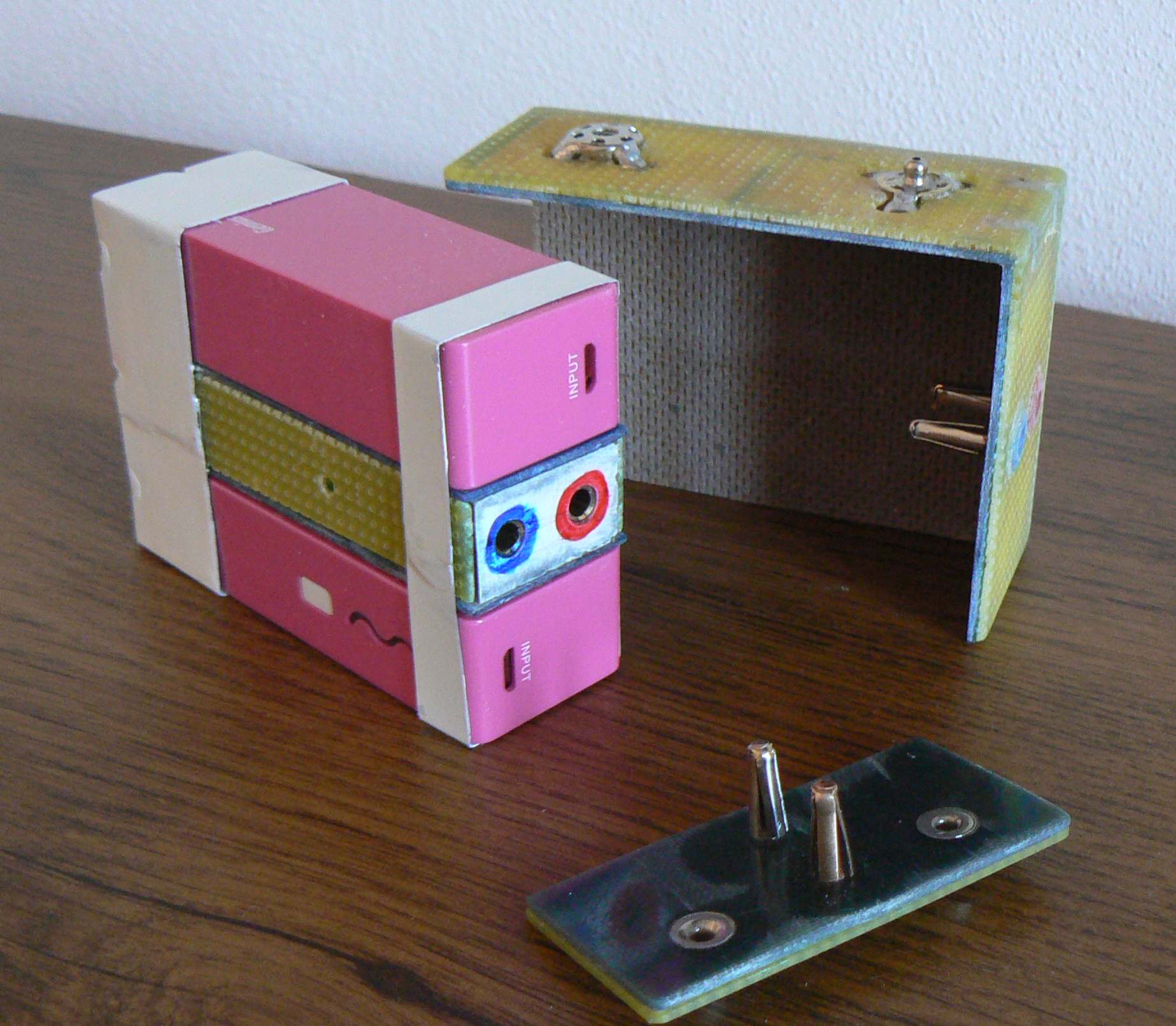

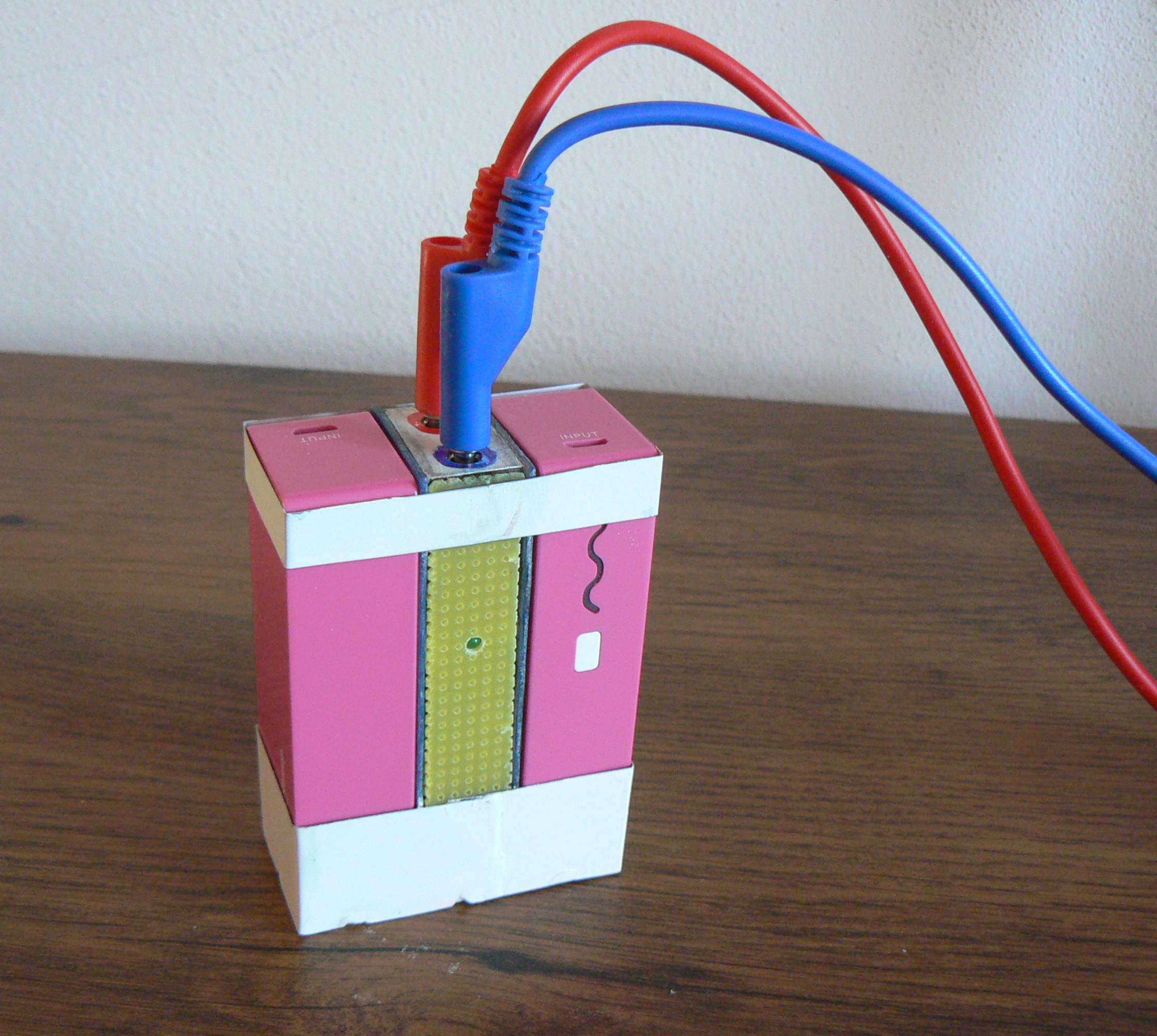

Také jsem si stavěl repliky z poskládaných 9 voltovek. Když ale ceny vyletěly na mnou neakceptovatelnou cenu, udělal jsem si univerzální li_ionkovou s měničem. Velikostí je taková, aby vlezla do většiny možných rádií, má i zdířky na banánky, takže kablíkama lze propojit vše ostatní. Neduha rušení je minimální a pouze na určitých místech v prolaďovaném pásmu odvislých i od konstrukce daného rádia a vzdálenosti baterie od rádia, již 10 - 15 cm vzdálená baterie nikde v již prolaďovaném pásmu neruší a údajného vypínače také není potřeba řešit, neboť se umí sama zapnout i vypnout. Výstupní napětí je nastavitelné od 45V do 135V. Druky do baterií jsem získal z dětské bundy ze second- handu, u nás taková velikost nikde není. Nicméně, my na severní Moravě přes den již můžeme poslouchat pouze přes svůj vlastní modulátor, poslech u nás zůstal pouze večer.

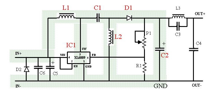

Ten měnič se umí sám zapnout a odepnout od baterie i bez toho mosfetu?
Ze schematu bych řekl, že proud do zátěže poteče přes tlumivku a diody i když se měnič zastaví.
Proto chci použít měnič se dvěmi cívkami, kde je v serii kondenzátor a zastavovat XL6009 vývodem enable.
