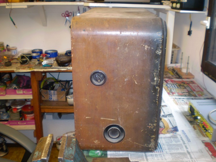

Zbyly mně nakonec k renovaci v zásobách jen samé obrovské bedny, které sotva z půdy po příkrých schodech snesu do dílny. Tak jsem vzal asi tu největší - Melodic I , viz obrázky. Dnes jsem vyndal šasi , má spoustu fleků od rzi ,
s velkými problémy jsem sundaval přirezlé malé knoflíky z os , nakonec se to podařilo a nic neprasklo . Jeden malý knoflík chybí , jinak se zdá šasi hodně původní bez velkých oprav snad s výjimkou elytů . Zato bedna je ve špatném stavu , zejména horní plocha , která je větší části bez laku , jen špína a fleky. Zadní stěnu to kupodivu má. Takže nový lak a černění krajů do vytracena bude nezbytné. Vzhledem k množství potenciometrů a přepínačů, které bude třeba vyčistit , a rezavinám, které čekají na dvě kola kartáče a odrezovače, to bude celé práce na nejméně měsíc.
