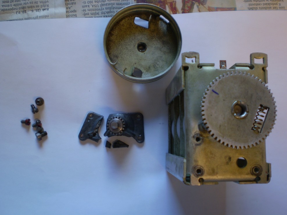

Zjištěna podstatná vada převodu ladícího kondenzátoru , viz obrázek , slitina se drobí , budu to muset nějak nahradit, jiný domeček neseženu a stejně by byl asi v podobném stavu .

Zřejmě jde o starý známý Zetal či Zinkal, prostě o slitinu hliníku a zinku. Tam s tím moc udělat nepůjde, svařit se to nedá, sletovat asi moc také ne. Nezbude než buď sehnat jiný, ale to je kupování zajíce v pytli, nebo to zkreslit a nechat vyrobit z oceli nebo jiného kovu.
Re: Tesla Melodic I
Nebo na 3D tiskarne a to kolecko do te placky vsadit treba do futyrka nebo jen tak. Uz se to casto asi pouzivat nebude.
Re: Tesla Melodic I
Záleží jak moc se to drolí, případně jak to je deformované. Ale kdysi jsem slepil pomocí tekutého kovu elektromagnetický trychtýřový reproduktor, jehož spodní část byla rozlomena při demontáži na 8 kusů a dodnes to drží.
Re: Tesla Melodic I
Díky za tipy. Nemaje soustruh, frézu, 3D tiskárnu apod. použil jsem pilku, vrtačku a pilník , kus plocháče 5mm
nějaký zbytek z pantu se závitem, a kousek tvrdšího plechu , kondenzátor opět "ladí" a myslím, že mě to přežije
, viz obrázek.
