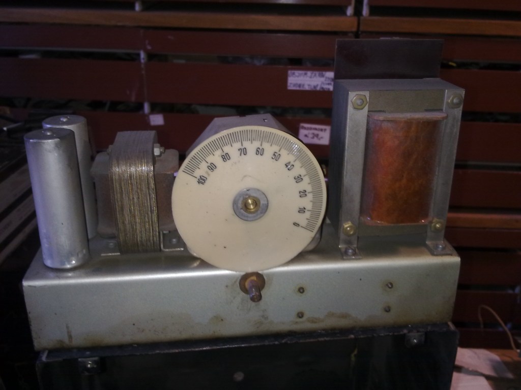

nevíte co to je?
Příspěvek od Balek »

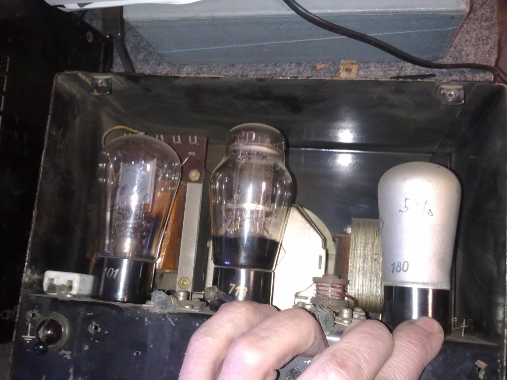

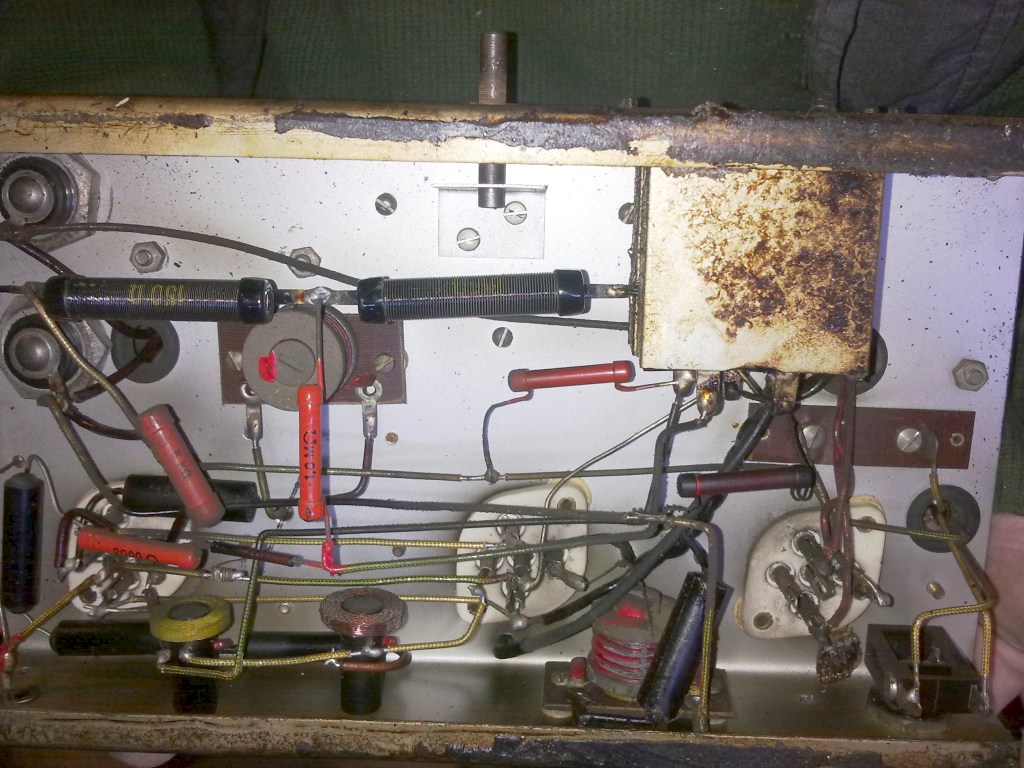

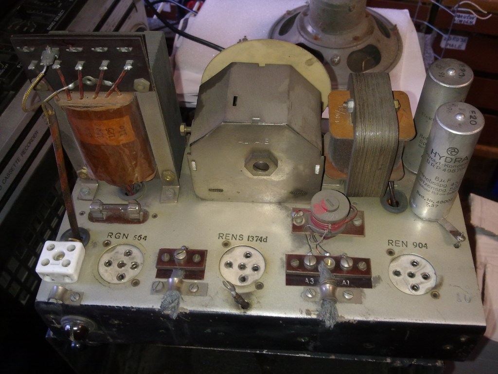

Je to v kovové skříňce, kovová zadní stěna (ta není nafocená) s popisem sí´tového přívodu a přívodu antény, zepředu pouze knoflík na ladění a maličké okénko. Ladičák ALWAYS, cívky PALABA, vstup a výstup top má koaxem.
Je to zjevně tovární výroby.
že by to byl NF zesilovač to cívky vylučují, kdyby to byl konvertor z KV do SV tak by tam nebyla koncová RENS1374d, ale dvě Vf lampy. takže co to může být ?
