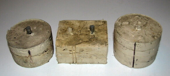

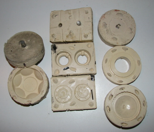

Na připojených obrázcích jsou vidět formy, staré několik let. (dráťák ARS217, Tesla 613, Sigma Mignon)
