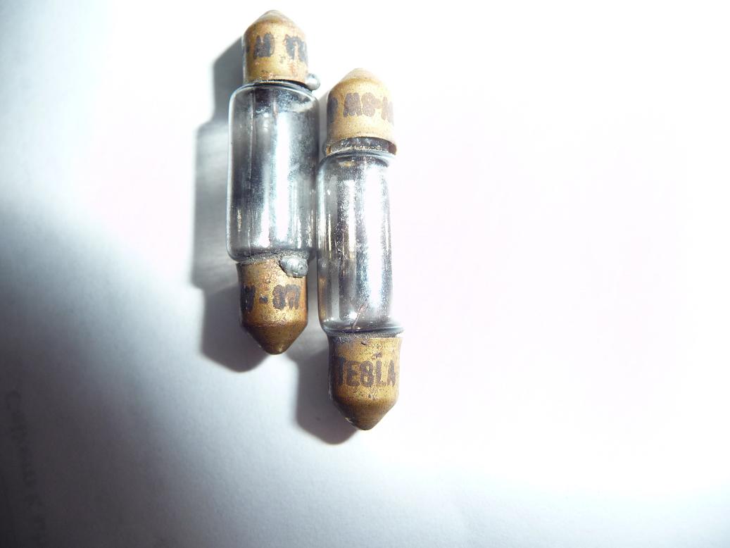

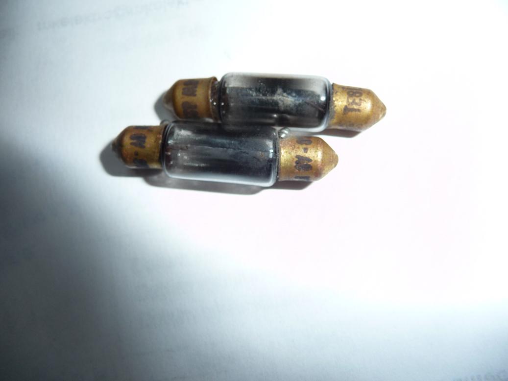

Takže konečně jsem "vystřelen" do další hladiny
v novém roce mi pracuje i foťák, kde jsem se pokusil neuměle doložit rozměr i nápisy . Pro jistotu opisuji: 6V 3W
Také dodávám, že při focení z blízka se mi nezadařil přesný rozměr - skutečně je 31 mm délka, 7,4mm šířka. První záběr (bohužel ruky na cukrování ...) je bastl na novější objímku ve Variaci. Druhý = originální TESLA žárovka. A ten třetí záběr je origo PATICE TESLA CHORÁL.
