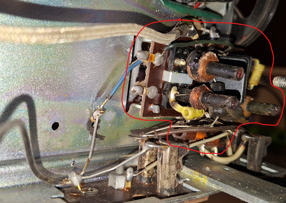

Potreboval by som pomoc s náhradnými dielmi pre rádio Tesla Hymnus 625A. Zohnal som ho za "odvoz" a sú vňom poškodené jemné cievky L1, L2, L5 na vstupnej jednotke antény. Ak by niekto mal šasí z Hymnusa, alebo z Maestra, určené na náhradné diely a bol by ochotný odcvaknúť a zaslať celú vstupnú cievkovú sadu bez poškodenia cievok (vyznačenú na fotke), nech sa mi prosím ozve. Dohodneme sa. Ďakujem

Hezký den, mohu nechat celé šasí.

Ďakujem kobi3. Vstupná cievková sada bola úspešne vymenená.
