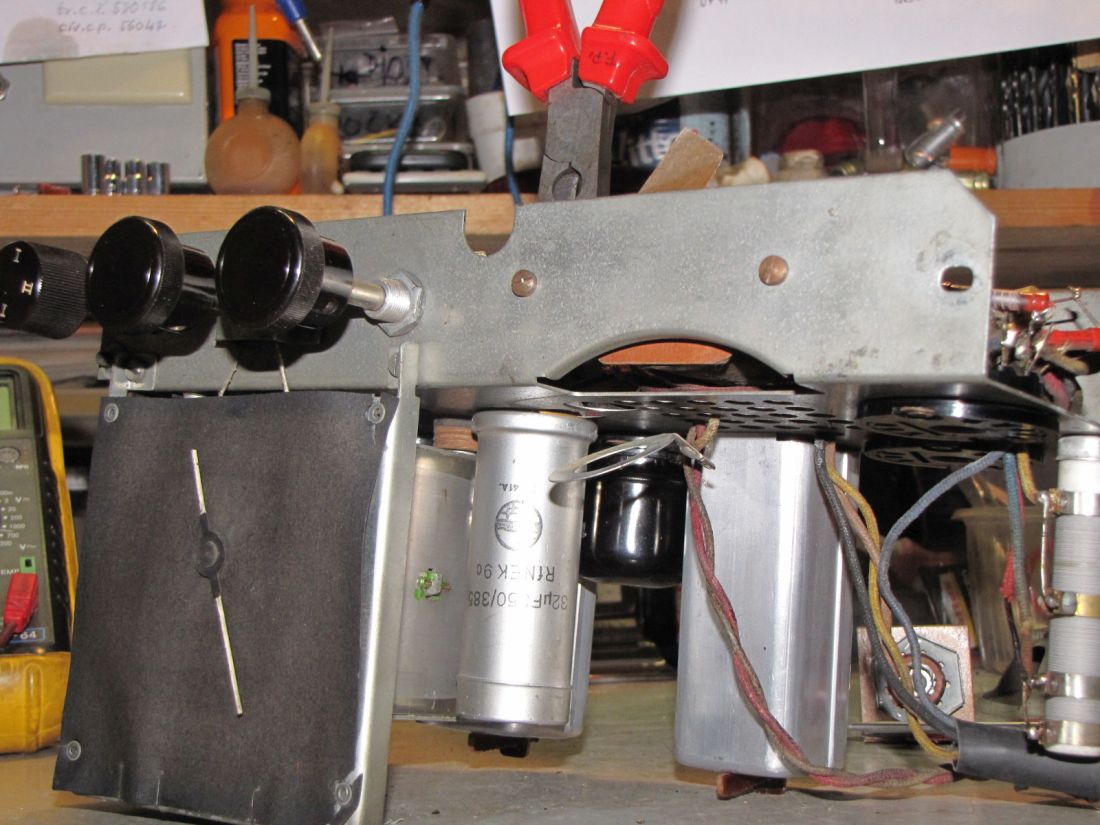

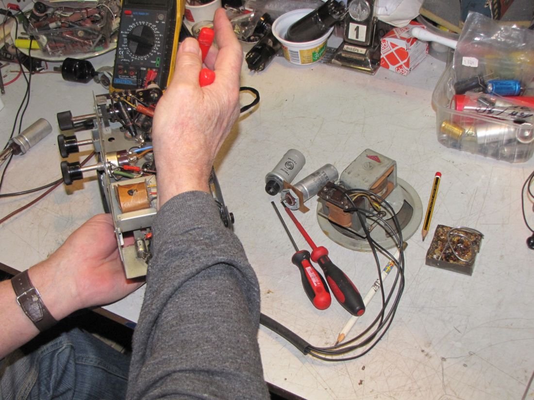

K tématu na klubové stránce HRČS - Telefrafia Super 7P-elektrolytické kondenzátory: Ve dvou přijímačích které jsem nedávno opravoval, byly na rozdíl od hodnot uváděných ve schématu Baudyš tyto hodnoty: C22(druhý ellyt)=16M a C25(první)=32M. Provedení ellytů - "novější" elektrolyty Philips. Viz přiložené fotky, kde na první leží ellyt 16M vymontovaný na stole (trochu si to zvětšit!) a na druhé je 32M ještě na šasi. S velkou pravděpodobností jde tedy o původní montáž, ačkoliv oběma přijímači se prohnala vichřice lidové tvořivosti ;)

pokud ty elyty odešly po krátké době tak to může být oprava z Philips servisu s použitím o několik let mladších kusů což se těžko pozná.
