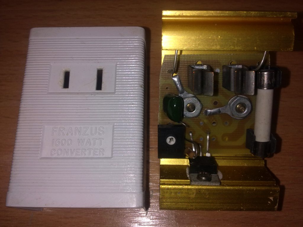

Sehnal jsem tento maličký bazmek který má umožnovat připojit zařízení na 120V do sítě na 220V.
Nejvíce mne na něm zaráží to jak je to maličké a přitom na tom píšou že to je na 1600W. Adaptér 220V/110V který má autotrafo a je na 50VA (chodící dobře na malá americké rádia) je asi o třetinu větší a tak 3x těžší.
Jak to pracuje ? že by to ořezávalo sinusovku, něco jako tyristorový regulátor.
Na rádia se to asi nebude hodit. To bude jistě rušit.
konvertor 220V/120V
Re: konvertor 220V/120V

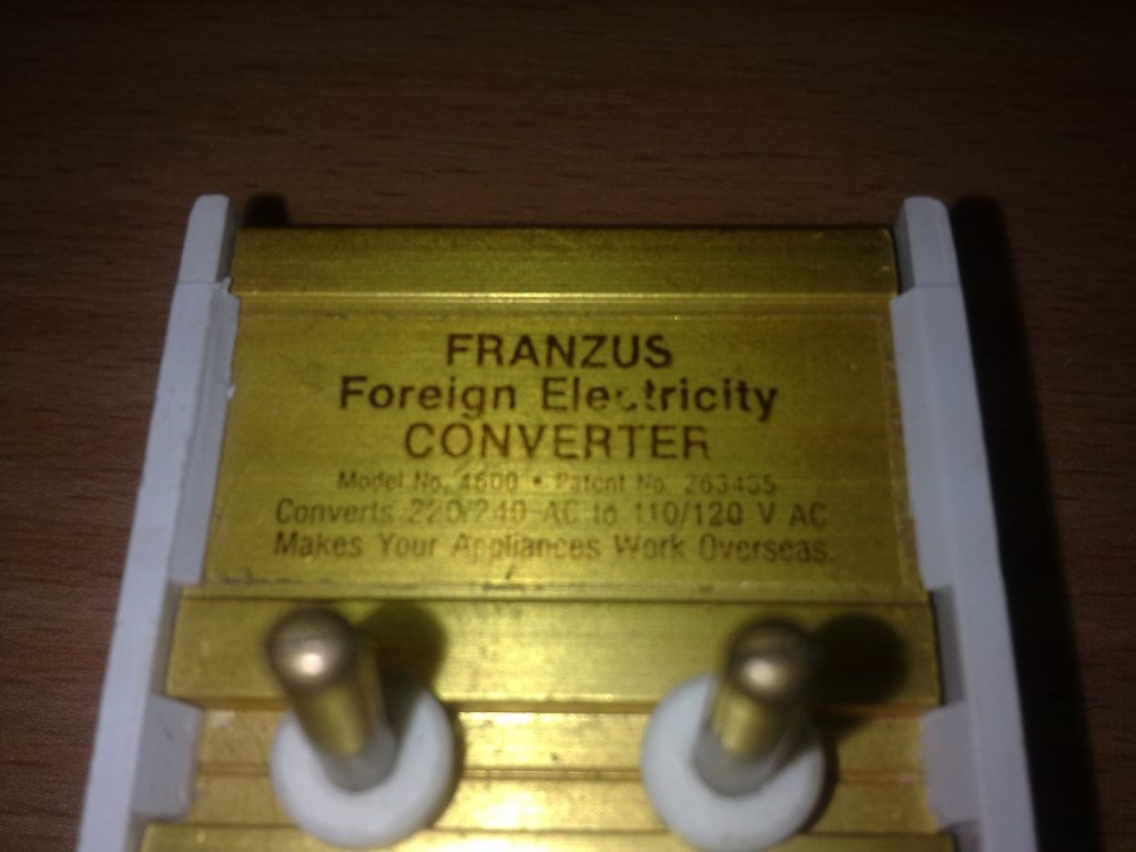

Možná by to chtělo lepší foto, přečti alespoň označení toho tranzistoru/tyristoru.
Takto to vypadá na obyčejný tyristorový reulátor, takže se hodí jen na odporovou zátěž (topení, žárovky) nebo na motory.
V žádném případě ne na napájení spotřebičů (rádia nebo jiné přístroje s vnitřním transformátorem, se spínaným zdrojem atd.)

Sehnal jsem něco podobného v khaki barvě, co používala americká armáda v evropě. JE TO POUZE PRO ODPOROVOU ZATEZ !!! RADIA NEPRIPOJOVAT !!! Jedno jsem takhle odpálil, včetně konvertoru. Uvnitř byl jakýsi tyristor.
