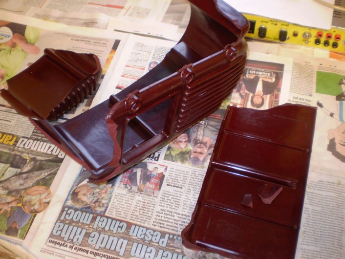

Dobrý večer, dostalo se mi danajského daru viz obrázek a přemýšlím, jak to dát dohromady , aby to nebylo moc vidět .
Protože pár drobných střípků chybí , sháním kousek střepu libovolného tvaru červenohnědé barvy z tohoto rádia.
Určitě bude jednodušší chvíli pilovat pasující střípek než se pokoušet namíchat epoxid přesně v té červenohnědé barvě.
Může někdo pomoci ? Díky.

Dovolil bych si nabídnout tuhle radu : slepit, vytmelit (chybějící díl také nahradit tmelem s vlákny, tedy pokud není plocha moc velká) zabrousit a nastříkat barvou - odstín : bílá - slonová kost, modrá pastelová, zelená - hrášková.
A rázem vznikne raryyyta kterou budou ostatní sběratelé upřímně závidět ! :thumbsup:

Děkuji za radu, ale to zcela jistě takto dělat nebudu.

Já bych koupil skřínku .Lepení není východisko(skoro bych řekl-blbost) .Bez ironie dodávám ,že spousta sběratelů není pro tvůj způsob opravy .Karel

Tak jo, nedá mi to a vstupuji do jámy lvové. Nikdo neznáme pohnutky PROČ ale víme CO chce majitel torza dělat. Inu, naučit se takovou práci na něčem je potřeba. Tož jej nekamenujte.... Čekal jsem, že mu nabídnete prostudovat třeba zde: http://www.radiohistoria.sk/Oldradio/ma ... cu/0000271 a podobně. Pokud Milan 155 tuto práci nedělal a chce to zkusit, tak se ptá. Pro začátek, pokud nebyl na těch stránkách p. Cingela, prostudovat ten článek. Každý občas chceme něco po stránce technologií vyzkoušet. A to je dle mě dobře! Kdysi dávno jsem takto dělal pokusy na Blaníku, byl fakt na vyhození, a kolegové mě měli za blázna, vždyť takových, a dobrých beden je hafo, ale to by bylo o výměně, ne o opravě. Čekal na mě Máj v podobném stavu. No na něm jsem si různé postupy nechtěl zkoušet. Mohu říci, že to byla dobrá lekce s minimálním rizikem. Proto chápu pana kolegu, že chce skříňku zkusit opravit. Doufat, že někdo bude mít úlomek (střípek) vyhovující barvy a nedej Bože zaoblení, se mi jeví jako nepravděpodobná. Těch odstínů je spousta, nejen z výrony ale i vlivem sluníčka apod. Ale držím mu palce!! :thumbsup:

Díky za názory . Článek o bakelitu na Radiohistorii pochopitelně znám. Problém není v náhradě drobných chybějících kousků, ale v odstínu . Nedávno sem spravoval 305U s několika rozsáhlými prasklinami skříně a oprava není prakticky vidět /zvenku, uvnitř výztuhy samozřejmě ano/ .Odstín černá není až tak těžké napodobit, ovšem odstín té hnědočervené ano . No uvidím, až to bude , dám sem fotku. Jinak doporučení Karla koupit skříňku je fakt dobré - akorát holt kde a za kolik....... To už můžu koupit někde celého , akorát mi z toho důchodu asi moc nezbyde.

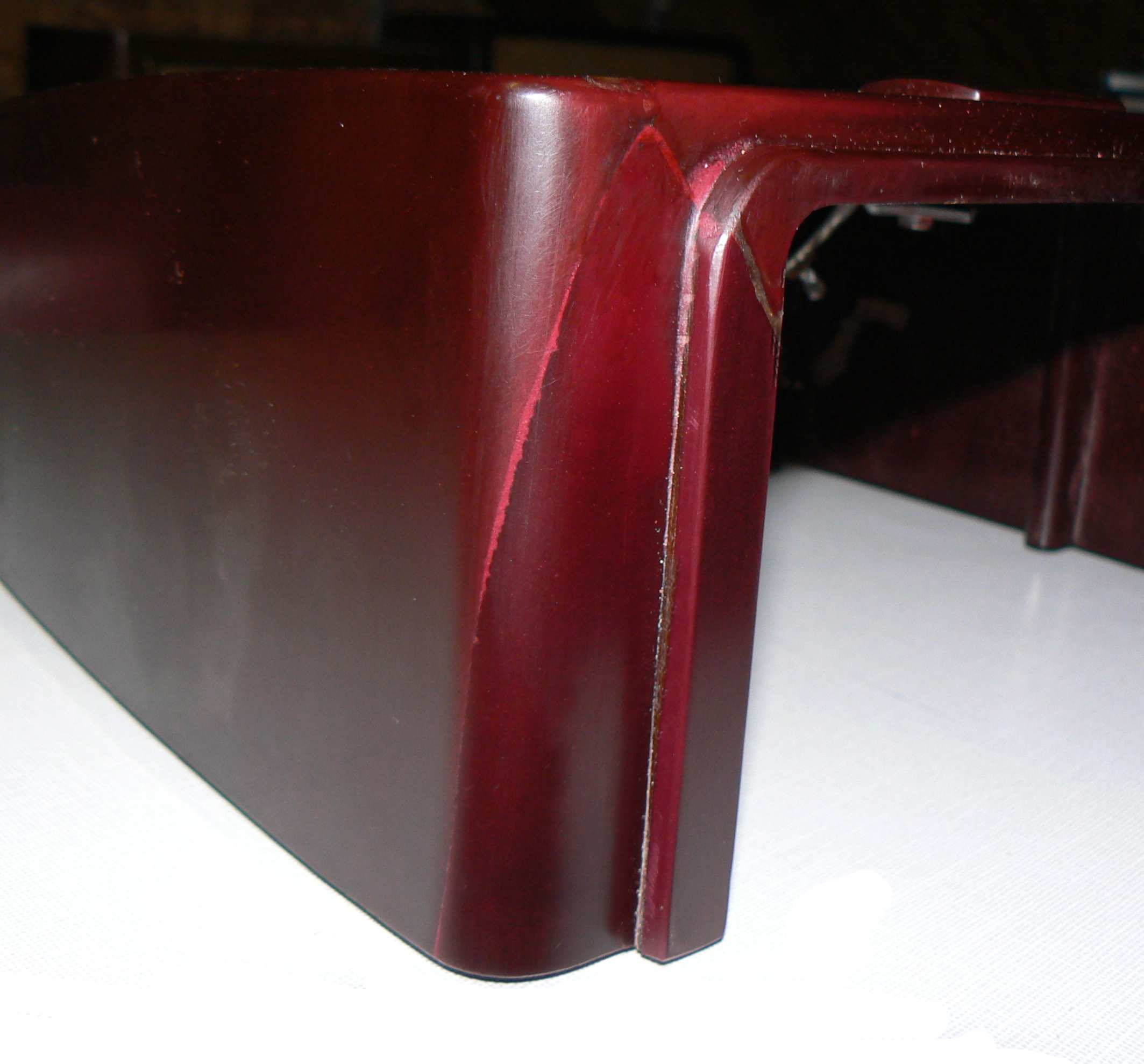

Dobrý den, jak i sám říkáte, při lepení s černou bakelitovou skříňkou obvykle nejsou velké problémy i když je potřeba nějaké ty chybějící části doplnit tak že ve výsledku je lepení téměř neviditelné. U zabarvených do červena není až takový problém třeba najít nějakou nepotřebnou různě poničenou skříňku i z jakéhokoliv jiného typu rádia coby zdroj materiálu, ale spíš najít alespoň trochu přibližnou barevnou strukturu. Další problém je, že s případným dobroušením dolepeného kousku do přesné roviny se barevná struktura bakelitu mění a to čím hlouběji, tím je bakelit světlejší. To je problém i u celých skříní které jsou delší dobu třeba jen popraskané a bakelit mechanicky již přesně nesedí. Po slepení je většinou potřeba k dokonalému srovnání patříčné mírné nerovností v místě slepu lehké přebroušení. Výsledek je takový rozporuplný, na hmat je místo slepu absolutně přesné ale na pohled je zase více viditelný barevný nesoulad. Špatně se také opravují popraskané a již jednou lepené bakelitové části. Většinou je to zcela zapatlané nevhodným lepidlem, které ale již nejde úplně z lepených ploch odstranit a tak také není možné tyto plochy zpětně přesně napasovat. Nejlepší na opravu je čerstvá prasklina nebo prasklý díl na který ještě nikdo nešáhnul, to lze slepit tak, že si po pravě toho nikdo ani nevšimne.
Na ukázku dávám obrázek bakelitového dílu z philipse. Celý ten lepený díl který je samozřejmě vidět mi úplně chyběl a je vyroben z tesláckého bakelitového korpusu a různě dopasovávaného. Zde jdou vidět ty problémy červeného bakelitu ale je to ve spodní části, tak to normálně není vidět.

Opravit = dolepit tak silně poškozenou skřínku je těžko proveditelné a i kdyby se zadařilo, výsledek nebude uspokojivý. Doporučoval bych raději koupit (aukro, bazoš a pod.) podobného Talismana s dobrou skříní a přesadit chassis, pokud je O.K.
