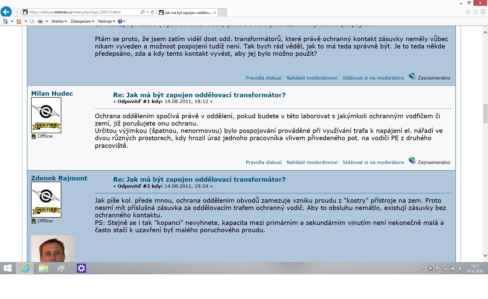

Milan155 píše:Vypadá to opravdu dobře, jenom doufám, že nemáš kolík na té výstupní zásuvce spojen s ochranným vodičem přívodu sítě. To by tu ochranu oddělením zcela degradovalo.
NEDEGRADOVALO ! Nestalo by se vůbec nic . I když uzemním všechny neživé části zařízení , IT soustava zůstane neporušena. Dokonce se to někde doporučuje.
Příspěvky: 474
Re: Oddělovací transformátor
Příspěvek od Milan155 »
Poštuduj Mezifrekvence ,třeba na Elektrika.cz , viz část v příloze. Není to IT soustava, musel bys hlídat izol.odpor
za oddělením .

no ten kolík tam môže ostať ale nezapojený inak bum , ak niekto nevie čo je ochrana oddeleným obvodom ...... to je základ
Příspěvek od Milan »
Kdy se kolík zapojuje a kdy ne, je srozumitelně popsané zde :
http://www.ebastlirna.cz/modules/Forums ... 93_110.jpg
Profesionální výrobky jej mají nezapojený, avšak vždy s výstražnou značkou. Např.
http://www.diametral.cz/ac-dc-zdroje/od ... v/12a.html
S radiotechnického hlediska, je předpoklad, že se nebude pracovat v prostorech zvlášť nebezpečných a výhody jsou osciloskopická měření které by v amatérských podmínkách bez toho trafa ani nešly bez pořádného rizika provádět...
