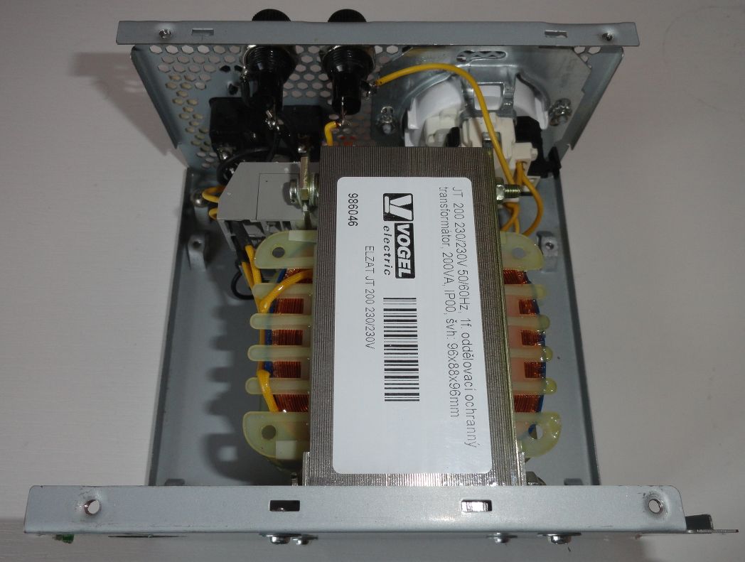

Ahoj Heptodo i ostatní, také jsem 5.3.2018 objednal na http://www.elektrotechnika-shop.cz/oddelovaci ochranné oddělovací trafo 160VA, stejně jako v Tvém případě ho neměli a já také za nezměněnou cenu získal 200VA trafo (JT 200 230/230V 50/60Hz, 1f. oddělovací ochranný transformátor, 200VA, IP00, švh: 96x88x96mm), dokonce jen za 529 Kč (dostal jsem slevu 8% na první nákup).
No a protože mechanické provedení přístroje není nikdy mou silnou stránkou, použil jsem starý vyhozený počítačový zdroj, využil jsem přívodní zásuvku a vypínač, doplnil na primární i sekundární straně pojistkami a kontrolními doutnavkami, vypadá to docela dobře a funguje perfektně. Posílám 3 fotky pro inspiraci.
Použité díly
Použité díly
Vnitřní provedení
Vnitřní provedení
Konečný vzhled
Konečný vzhled

Vypadá to opravdu dobře, jenom doufám, že nemáš kolík na té výstupní zásuvce spojen s ochranným vodičem přívodu sítě. To by tu ochranu oddělením zcela degradovalo.
hakz
Příspěvky: 27
Re: Oddělovací transformátor
Příspěvek od hakz »
Samozřejmě, že nemám kolík výstupu spojen s ochranným vodičem přívodu.
Vstup a výstup je zcela galvanicky oddělen.
Příspěvek od Milan »
Ten ochranný kolík je dobré úplně odstranit, vidlice se lépe zasouvá a navíc pak můžeš používat nejstarší vidlice které ještě neměly otvor na tento kolík a dále pak původní sovětské vidlice jakožto i německé schuko :-) A síťový filtr jsi měl zachovat, pokud byl součástí napájecího konektoru ATX zdroje, nebo si jej sehnat i v tomto provedení je to dobrá věc https://velkoobchod.conrad.cz/sitovy-fi ... -a.k515442
Jinak hezká práce !
