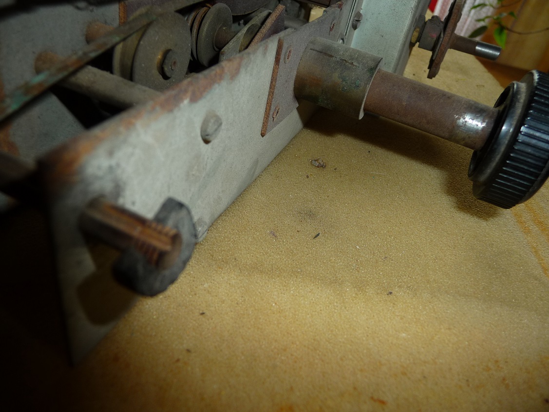

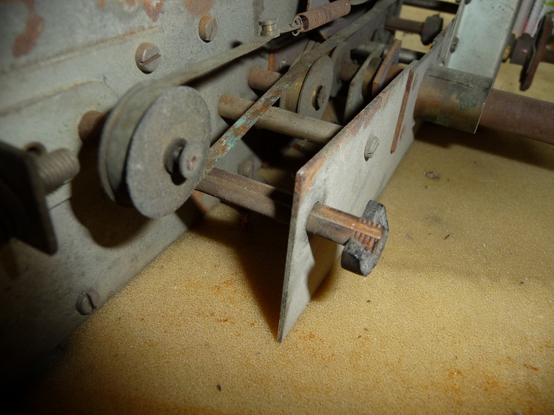

Dáváme dohromady hrozně zřízené trosky univerzálu. Nemáte někdo foto či rozměry knoflíku, který je na fotu ulomen? Díky!

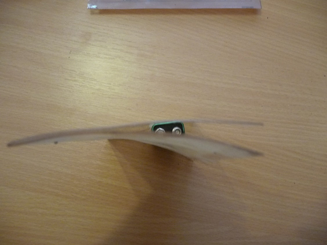

Sháníme tento celuloidový futrál na stupnici nebo i materiál na výrobu. Tloušťka je cca 1 mm, rozměry 17 x 9 cm 2kusy či lépe 17 x 18 cm na přeložení. Pátrání po netu nepřineslo kýžené výsledky, takové množství se prostě asi nedá koupit. Nemáte někdo na prodej? Díky.

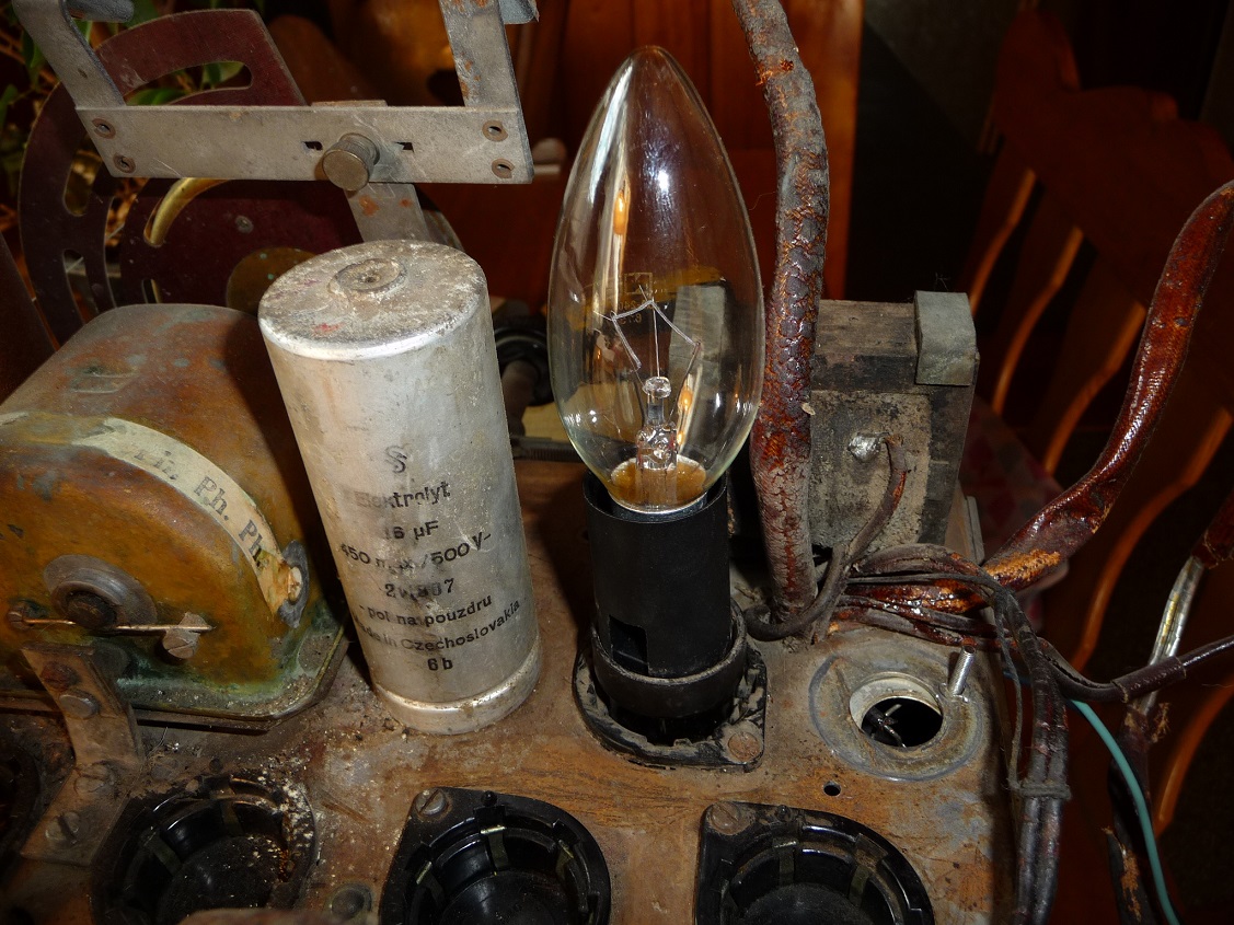

Uznávám dopředu, že má náhrada variátoru není, co se týká tvaru žárovky ideální, ale víte o lepší žárovce než je ta svíčka? Jsou prý i nějaké ruské variátory, ale neznám a nevím kde se dají (určitě výprodej) koupit.
Re: Philips Saturn 839 HU a 839A !!
Příspěvek od Milan »
Gratuluji ke správnému rozhodnutí ! Variátory prodával Drbal vojenský výprodej, ale určitě to nebyly typy pro sériové žhavení 200mA. Dobrá volba by byla tato žárovka, při použití bez objímky by vypadala jako variátor, ovšem je i tak stejně drahá :) https://ampul.cz/designova-retro-zarovk ... e-e27.html
Balek
Příspěvky: 186
Příspěvek od Balek »
drbal měl tyto:
https://tubes-store.com/product_info.ph ... cts_id=875
Tyto se dají použít na patici, nebo jako dekorace, ale do univerzálů rozhodně né.
Jinak se do série dá použít polovodičový prvek proti proudovému nárazu při zapnutí,
Tesla jej používala do televizí s řadou P na 300mA, zde také trochu pomůže,
ale jeho označení neznám.

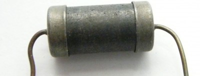

breta1
Příspěvky: 93
Příspěvek od breta1 »
(11.18 KiB) Staženo 49 x
Je to termistor, určený pro sériově žhavené elektronky řady Pxx.
Při 25 st. C měl odpor 470 Ohm, při zahřátí okolo 10 Ohm. Označení neznám, snad by se dal vykuchat ze starých TV.
Vypadá takto
