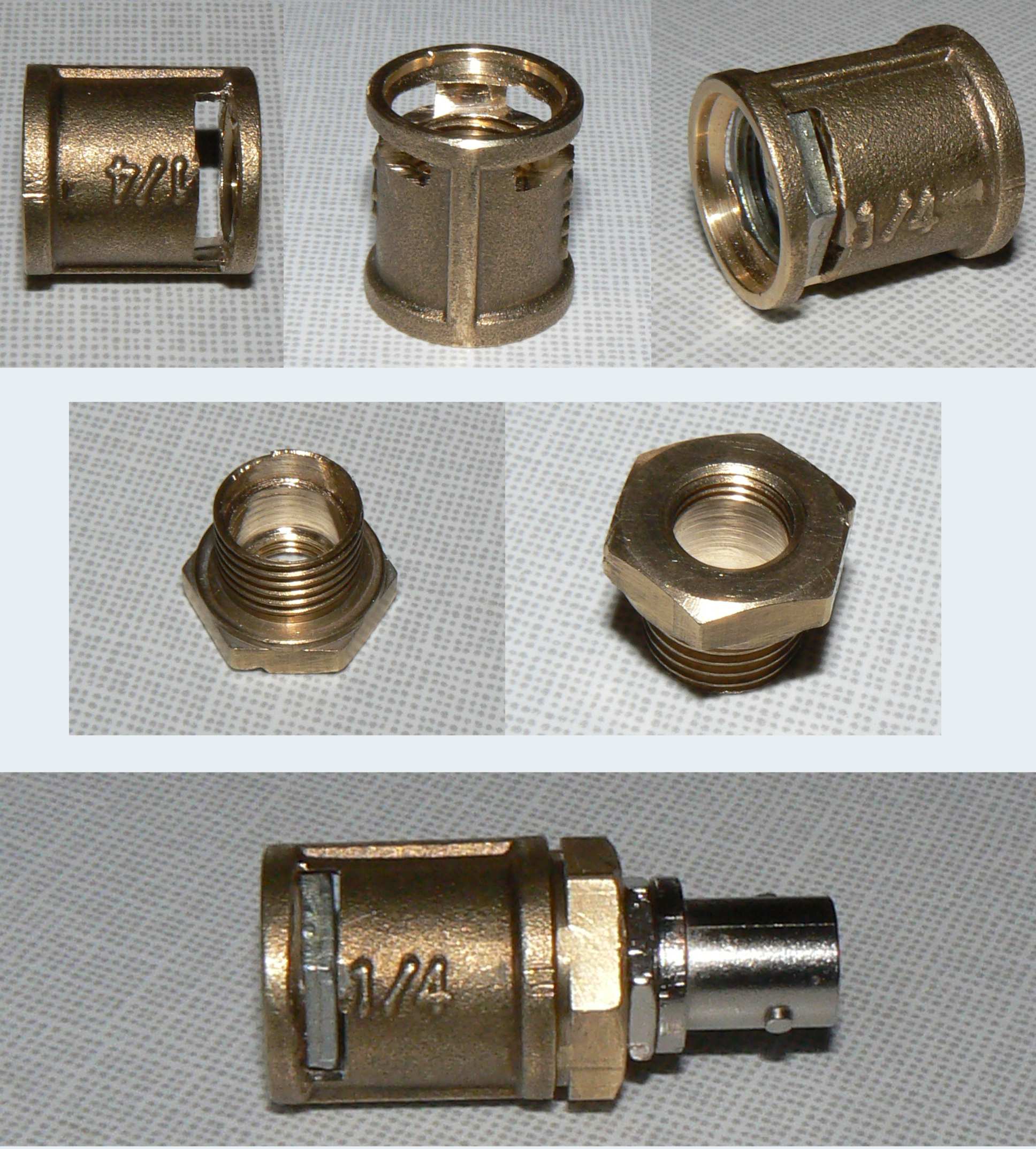

Hlásím, že redukce jsou hotové, BNC našroubované, a dokonce to tam pasuje, takže tento problém je vyřešený a pokud bych někdy sehnal origo, tak se jen vymění, vše zůstalo původní pod redukcí. Dávám sem nějaké fota, aby bylo zřejmé, co a jak
579580581582583
Pokud bude někdo chtít nějaké informace, napište.
579580581582583

Také jsem řešil redukci na BNC a k dané historické zachovalosti jsem nechtěl měnit původní konektory. Divím se, že daných sledovačů se dá ještě celkem lehce sehnat, ale sondy snad skoro nikdy. Vždyť přece ke každému sledovači musela být i sonda, nehledě na ten raritní konektor, který nikde jinde nepasuje. Také já jsem získal daný sledovač bez sondy, tu jsem si vyrobil, ale co ten konektor? Jelikož dnes již nemám možnost lehce se dostat k soustruhu a ještě k tomu spešl závitníku 12x0.75 musel jsem zvolit náhradní řešení. Nakonec mi stačila pouze pilka, pilník a vrtačka a vše doma vyrobeno za necelou hodinku. Zakoupil jsem mosaznou 1/4" spojku a redukci z 1/4" na 1/8". Na ruských páčkových vypínačích jsou matice i s daným závitem 12x0.75, tu jsem využil a 1/4" spojku jsem v místě počátečního přechodového zůžení hned za falcem naříznul z jedné i druhé strany a jehlovým pilníkem rozšířil na šířku matičky a poté na celkovou délku daného rozměru šestihranné matičky (14mm) tak, aby z boku šla přesně zasunout (viz foto). Na redukci je pouze kousek zavrtání 11mm vrtákem asi do hloubky 2mm a zbytek vrtákem 10 mm tak aby na redukci zbyl závit asi 3 mm. Kupodivu ten pasuje akorát na ten závit toho BNC konektoru bez jakéhokoliv násilí i když samozřejmě není to ten 10x0,8. No a nyní stačí BNC konektor kousek nadstavit připájením měděného drátu o průměru 2,5mm, já měl k dispozici 2,2mm a vše je ok a celé to sešroubovat a je to. Více snad prozradí foto.
