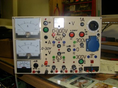

Dobrý podvečer.
Tak sem začal stavět zdroj o vícero funkcích,dal sem na vaše rady+z http://www.radio historie a ostatní co sem našel na netu.
Mám dotaz: nemáte jiný zapojení regulátoru napětí ca 70v-300V než je na radio histoii? chtěl bych aby potenciometr nemusel být na 4W.Taky sem našel jiný schéma tam je regulační potík na 2W a v diskuzích je psáno že se taky hezky hřeje.
Základem stavby zdroje (na růzé) je použít co nejvíce z domácích zásob.Aspoň si tu udělám pořádek v součástkách.Rádia se pěkně hromadí tak abych byl aspoň trocha připraven.Děkuji za rady. Zatím vlastním:Rádio:324A

Tak se to asi povedlo, zmenšit ten obrázek.Sice jinak než mi bylo doporučeno,ale uvidíme.
Je to bastlený z věcí co jsem z 90% měl doma tak nebuďte moc kritický Děkuji

Hezký fotky!!Na tom stole pod sklem. :lol: Jinak by to chtělo trochu štábní kultury. Použít na popisky např. Propisot a pod.

Já vím ale co bylo po ruce se použilo,hlavně aby mi sloužil.Fotky na stole jsou tak 20let starý
