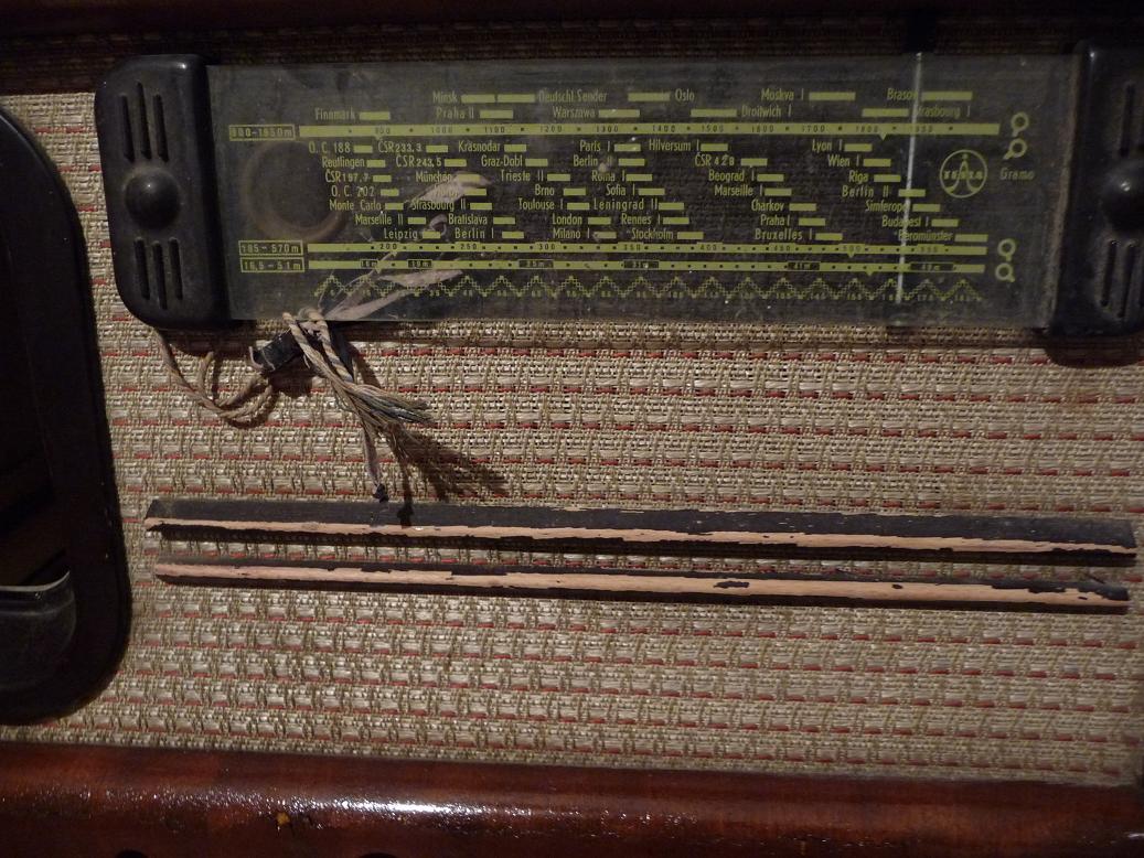

Když už tu je to vlákno,... Jak jsou přidělané ony dvě černé dřevěné ozdoby před reproduktorem? Jsou oprýskané až běda, ale hřebíčky vidět žádné nejsou, nesundaval jste je někdy někdo ? Děkuji.

koukni do tý bedny - 2 šroubky do dřeva vlevo a potom, já mám i vpravo, uprostřed., na 4001A mám po třech šroubkách z každé strany, ale lišty jen dvě.
PS čím se ten oloupaný černý "lak" dá opravit, aby to nebilo do brýlí? ;)

Jojo, tak pěkně zakytované šroubky, resp. hlavy , jsem ještě neviděl. :shock: Že by to tak bylo z fabriky? Tomu nechci věřit, spíš už někdo opravoval. Nad tím nátěrem si taky lámu hlavu. Jeden bastlíř použil praprastaré zásoby , a z nich nějaký snad asfaltový lak. Prý podle toho smradu to takto definoval, na fotku od něj čekám. Zatím ta moje. Jinak si vybavuji dobu před cca 40 lety, a bylo to fakt dost lesklé. Pokud to bábrlinka něčím nenapajcovala.No, té se už nezeptám, že ano ;) . Tak zatím díky ! (jdu udělat něco s tím nalakovaným spodkem, :evil: ).
