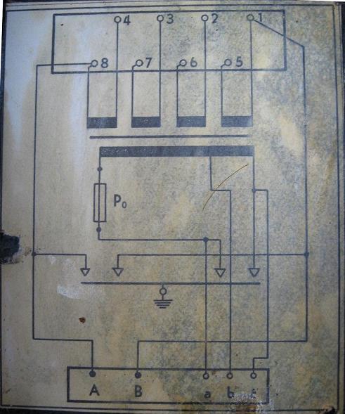

Vedeli by ste pomôcť s bližšími informáciami pre tento transformátor? Nikde sa mi nepodarilo zohnať o ňom info ani zapojenie.
Kúpil som ho kedysi na Aukre,(žiaľ ten pán od ktorého som ho kúpil už nežije) pre zbierku asi 11 typov reproduktorových skriniek na rozhlas po drôte pre rozvod 30V, a dve pre rozvod 100V. Mal som úmysel pripojiť ho k Tesla Mono 50 na 100V výstup, len neviem ako.
Ide o typ 9WN 050 02 (ZVS Dubnica) 60-360V - n.f. c/s - 30W. Prikladám aj foto pre ľahšiu identifikáciu.
Za akúkoľvek radu a informácie budem veľmi povďačný.

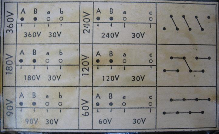

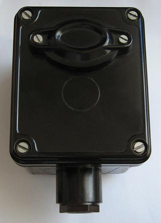

Zdravím.
Rovnaký transformátor mám. V podstate na tom Vašom chýba kryt ktorý obsahoval schému zapojenia.
Takto to vyzeralo ako celok: http://imgupload.sk/images/5/6/56of9wg7h3q7vcktqbr7.jpg
Schéma zapojenia: http://imgupload.sk/images/t/n/tnmfl7203s58a71xb7zz.jpg
A zapojenie prepojok pre potrebné napätia: http://imgupload.sk/images/p/l/plcnypa9vitzrps2qkor.jpg

EDIT: Ešte snáď toľko, že Vám v ňom chýba "veľká" poistka 1A.

No, chlapi pochlapili ste sa a veľmi ste mi pomohli, obidvom Vám patrí veľká vďaka! :thumbsup: :thumbsup: :thumbsup:
S AZK 052 je to priam ideálne riešenie, tiež to bola moja predstava, ale než som mal možnosť AZS052 kúpiť na Bazoši (predajca z Nitry) tak už bol predaný. No naskýta sa aj možné riešenie :
