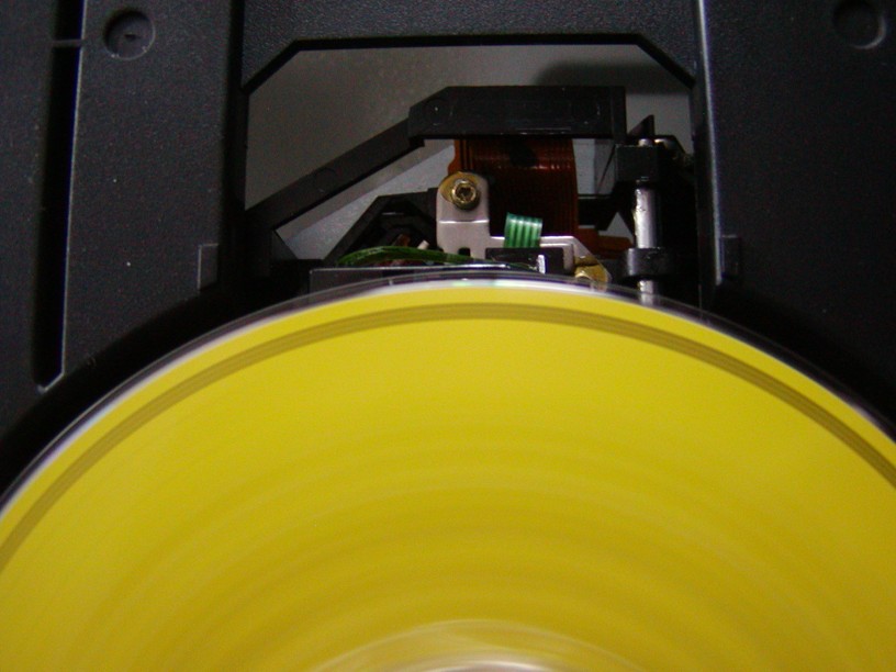

Zakoupil jsem si k opravě Cd přehrávač Pioneer PD-101 nejnižší model od Pioneera z roku 1992.Udaná závada nečtě CD.
Po otevření jsem zjistil vypadlou čočka,která "lítala" volně uvnitř přístroje.No a udělal jsem zásadní chybu-přilepil jí zpět na místo vteřinovým lepidlem,které ihned na spodní části čočky naneslo mlhu.Ani ultrazvukovým čištěním nepomohlo tohoto se zbavit.Musel jsem tedy laser úplně rozšroubovat a čočku vatovou tyčinkou plus líh otírat tak dlouho až to zmizelo.
Můj dotaz zní-dá se amatérsky opět doladit osy laseru?-dva imbusové šroubky viz foto.
Zatím jsem se dostal po zvýšení výkonu LD diody,že mi to čte od poloviny CD.Jenže po skladbách "utíká" nedrží stopu.
Koupil bych nový,ale v ČR u AME nemají a ve světě tento laser stojí 285USD!!!!
Je zde někdo kdo ví jak na to?Vím,je to "ujeté" ,ale zase báječná příležitost něco nového se naučit.Nastavit kolmost hlavy v magnetofonu je oproti tomu "sranda".Díky Jirka

Jirko, takhle jsem to nikdy neopravoval, vždy měnil celé. Jaké označení má ten laser? Možná, že by Ti s tím poradili na elektrobastlírně, tam se tím zabívají více. Tohle je docela mikrochirurgie
Pokud by se Ti to povedlo nastavit amatérsky, tak potom klobouk dolů.

Pokiaľ si netočil trimrom na cd mechanike teda optike tak ak to zložíš tak by to malo nabehnúť poprípade si ten trimer označiť polohu a proti smeru hod. ručičiek trochu pootočiť a ak vtedy nebude čítať tak novú mechaniku aaa skontroluj zvlnenie aby bolo nap§tie čisté myslím zdroj no a ešte aj zdialenosť unášaču k disku je dvôležitá a dúfam že neni krivý unášač lebo bude kmitať disckom a nenáčíta to

Díky za odpovědi.Bohužel šroubky jsem musel vytočit při čištění čočky,tak jejich poloha je úplně rozhozená.
Laser má označení PEA1030 (PNP-1138-B)

Narovinu jsou to lasery Sony. KSS150A a jeho ekvivalenty. A vsechny lasery pro rady Sony ES. Nejvetsi problem je KSS240A. Pokud se rozebira tak aby se vycistilo polopropustne zrcadlo potrebujes sundat detektor ale na zpetnou montaz potrebujes 4 kanalovy osciloskop na nastaveni A-C a B-D. Jinak prosim te netoc s trimrem. Je to od vyroby nastaven presny proud pro kohorentni sloupec paprsku. K nastaveni techno laseru je potreba osciloskop, citac, YEDS-18, multimetr a meric svetelneho vykonu laseru.zvolanekjiri píše: ↑10.11. 2023, 15:23Zdravím,
