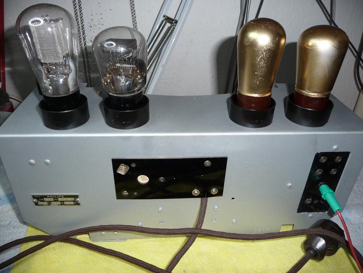

Jo jo , to je malér se šňůrou... Já objednávám, a zase mne to čeká , zde: http://www.starozitnostikh.cz/page.php? ... &offset=40 , něco je i o stránku před. Na blaníkovské dávám hnědou se 3 žilama, to kvůli bezpečnosti , na univerzály 2 žilovou nědou, atd ... . A klasické hnědé bakelitové zástrčky. Pak to vypadá docela přijatelně.Pohledám foto.

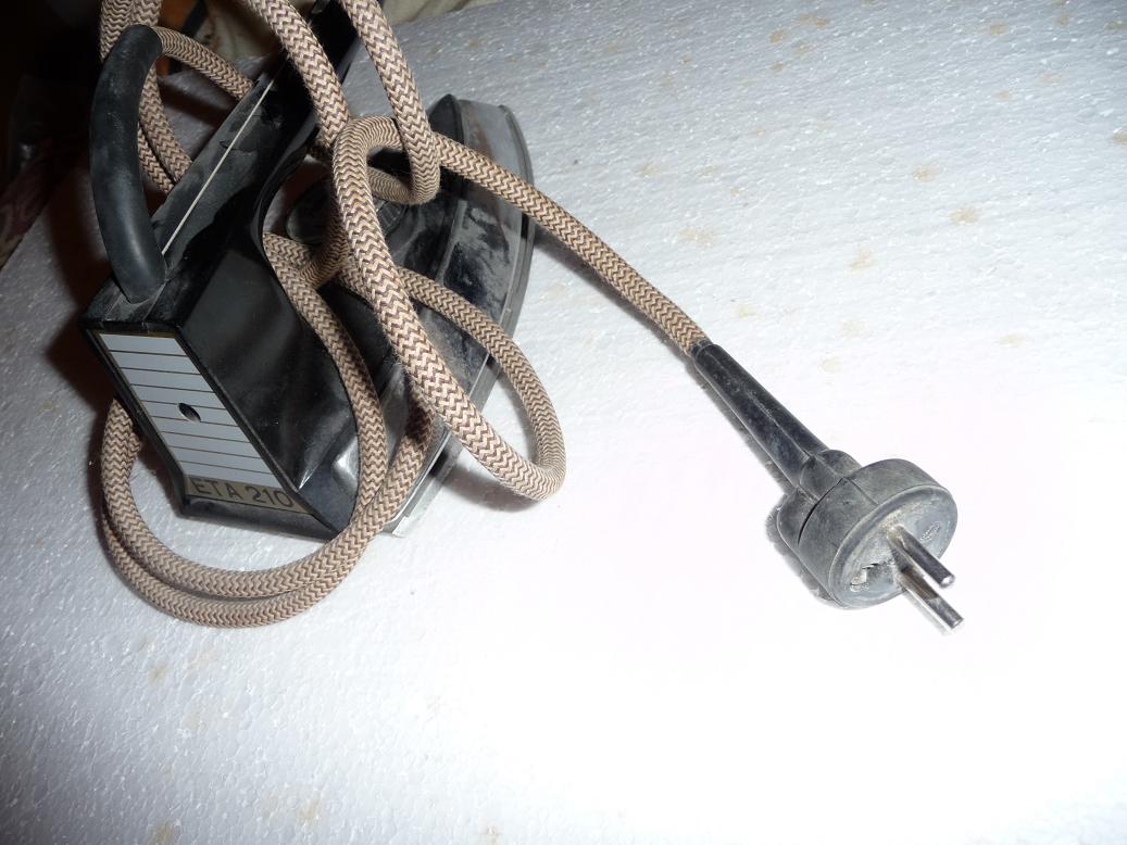

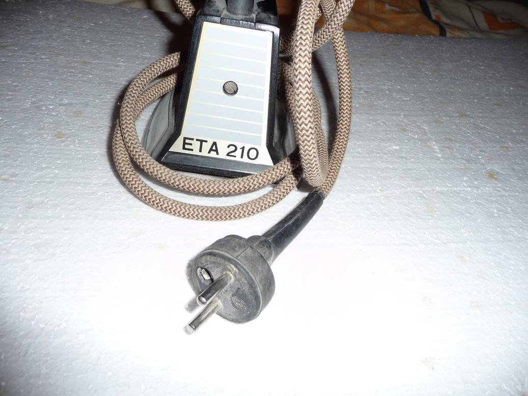

1/ ty žehličkové šňůry jak která.Mám tu žehličku ETA 210 (na fotce), ta je přijatelná.Ale ty nové strakaté NE !!

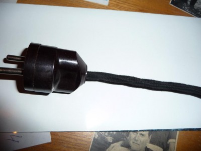

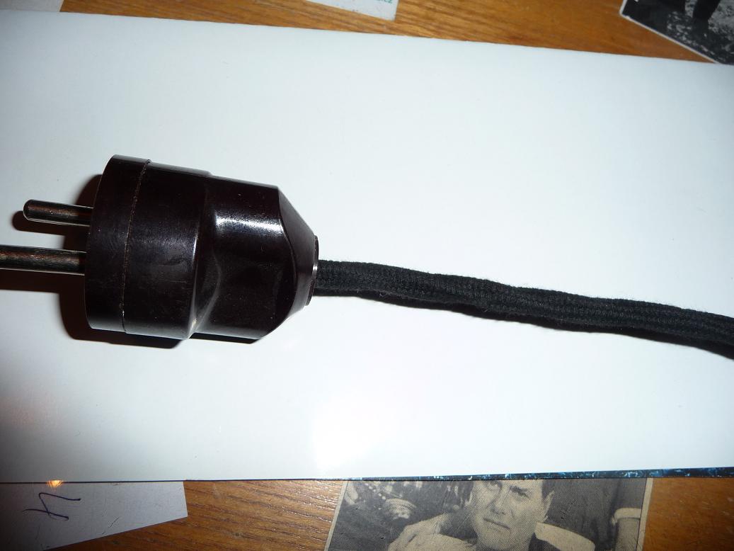

Tak jsem si dal "drobnou" práci s odpovědí na svůj dotaz, snad nikoho tímto nenadchnu tolik, co sebe. Našel jsem mimo jiné po zadání:
"kabely a vodiče pryžové a PVC opředené hedvábím"
stř.52 bez cen - na adrese
http://www.realelektro.cz/cenik.php
dále jsem ještě našel tento eshop : http://www.textilnikabel.cz/eshop.htm
Také jsem našel místní elektroprodejnu "pod nosem", kde mají zdroj těchto šňůr bez koncovek na metráž asi od stejného výrobce.
Pro Heptoda: za kolik si mohu objednat 10kusů takto Tebou (nikým jiným) "navlečených "šňůr 3x0,75/cca 1,80m se zalitou koncovkou?
