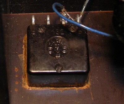

Zdravim,
nema nekdo nahodou 1 kus, ale asi je to velmi stare predvalecne.
Nebo pozna nekdo z kolegu logo?
Vyrobil jsem jeho nahled.

Mám tu podobný v jednom radiu samo-domo. Do něj jsem implantoval novodobý dvoupólový. Jistě není to origo (snad mi tu zase někdo nebude sekat ruce) a fachčí to dodnes. Myslím, že i ten Váš má dost prostoru pro příjem dárce. Ale ano, origo je origo, nic naplat. ;) Nešel by opravit?
Re: Stary packovy spinac
Příspěvek od Milan »
Pod značkou Marquardt se dal tento vypínač do nedávna běžně koupit, vyráběl se snad 70 let. Dřevěná páčka však není originální, je vyrobena soustružením a pak přilepena. Ale existovaly přepínače/vypínače přímo s dřevěnou páčkou, to ale není tento případ, ty mají jiný strojek...

Tento kus na fotce je OK.
Ale na pristroji jsou 2 stejne vypinace a u toho druheho je cely predek i s packou a kulovym vnitrkem ulomeny a chybi.
Odhaduji, ze pristroj ma cca skoro 100 let, tak kvuli vzhledu to radeji necham ulomene bez nejake nahrady.
Nic podobneho vzhledove nemam k dispozici
Koukal jsem na ten typ na Marqauardt, jestli je to ono:
https://www.electronicsurplus.it/en/Tog ... -0FF-2DPST
vypada to pekne. Ke koupi asi u nas neni.

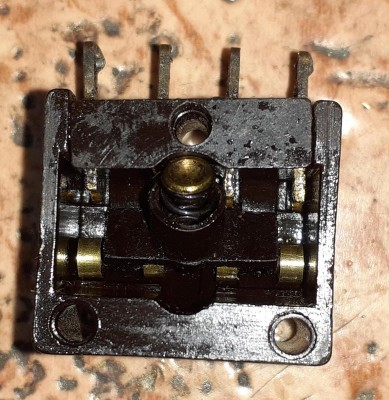

Ten vypínač jde dobře rozebrat, vyčistit a zase složit. Jsou to je tři šroubky. Našel jsem takový podobný a nefungoval, tak jsem ho rozebral a nastříkal čistič konataktů, vytřel a umyl IPOu, složil a zase funguje. Viz. fota.
Dej sem foto celého přístroje, něco bych asi ještě vyštrachal.

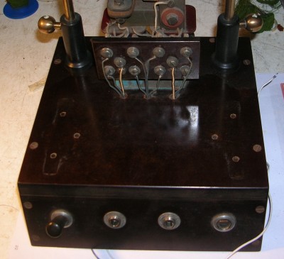

To je ten krasavec
Momentalne to mam rozebrane, tak to neni komplet.
Na krajich jsou vypinace, pravy je ulomeny. Mezi nimi jsou 2 kontrolky.
Na foto nemaji krytky.

Jojo, pěkný. Z kterého roku to může být? Pokud nejsou potřeba dvoupólové vypínače, nebo by tam mohly být i jiné, něco bych měl. Ten můj je stejný jako tvůj, má ale páčku bakelitovou.

Vypada ta packa trochu podobne, jako valecek?
Pokud bys mi ho poslal postou, poslal bych SZ.
Ten rok zrodu pristroje by me take zajimal.
Koukal jsi na logo vypinace co jsem dal odkaz?
Jeste tam jsou kontrolky zvlastniho provedeni.
Zarovicky 6V a vyrobce CUPA, jestli by nekdo vyrobce znal...

Tipnul bych, pokud tvůrce nebyl přímo prasáček, tak ten vypínač tam dodatečně někdo naprasil, je to vidět na foto.
Ani aspoň co je vidět, tak není využitý úplně.
