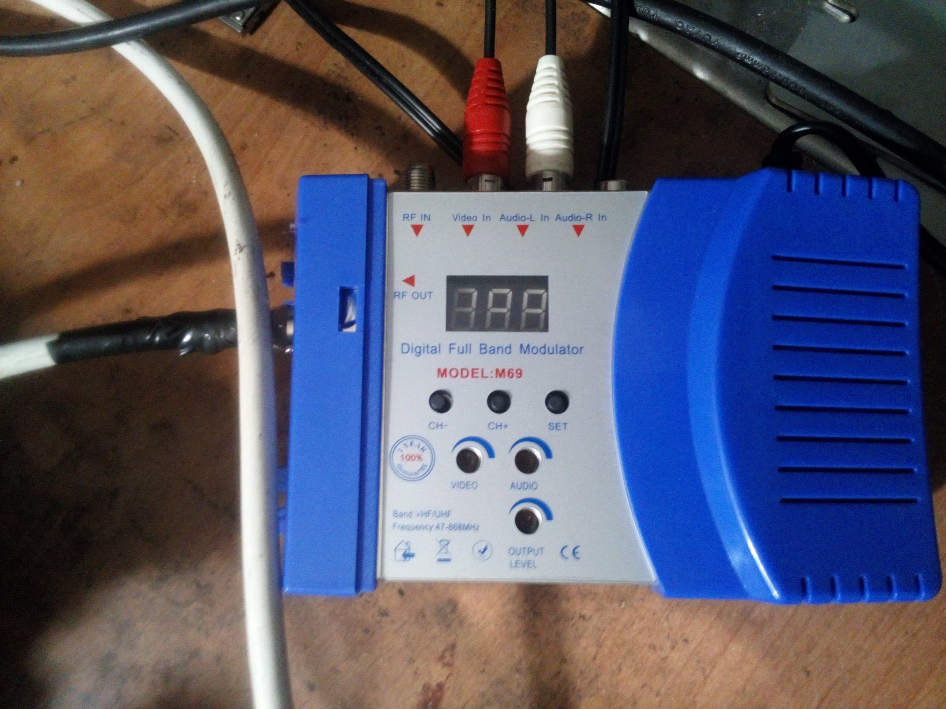

Tak už konečně přišel modulator vysledek prvního připojení je že zvuk jde obraz ne je tam jen náznak obrazu.Adresu sem napsal do zpravy tak snad se to někde ukázalo

S těmi modulátory je trochu problém. Mám dva, jeden made in Čajna a druhý MD 5s.
Oba mají výstup bohužel jen 2-12 kanál a pak IV+V TV pásmo. Trochu obrazu a zvuku lze na TESLE 4002 s naladěním na 1. TV kanál zachytit, ale kvalita je nevalná, protože se chytá jen nějáká mezifrekvence. Já používám klasický konvetor TESLA určený pro příjem II.TV programu., který konvertuje signál na kanály 1-3. Je tam takový rozptyl, že výstupní signál spolehlivě "zaplní" tyto 3 televizní kanály.
Obraz je bezproblémový, kvalita dobrá.

Ja mám tento kte telce byl přidělane kanalovej volič pak pošlu foto,ovšem nevim co tam kdo ještě upravoval včera sem to jen napojil přimo na Vf modul
