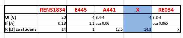

Ahoj, tak jsem popadl dalsi 3 elky co jsem mel po ruce a zmeril ohmetrem zhaveni.
V trucovne teplo nic moc v lednu, ale i tak to ujde +17 st. :)
(11.51 KiB) Zatím ještě nestaženo
