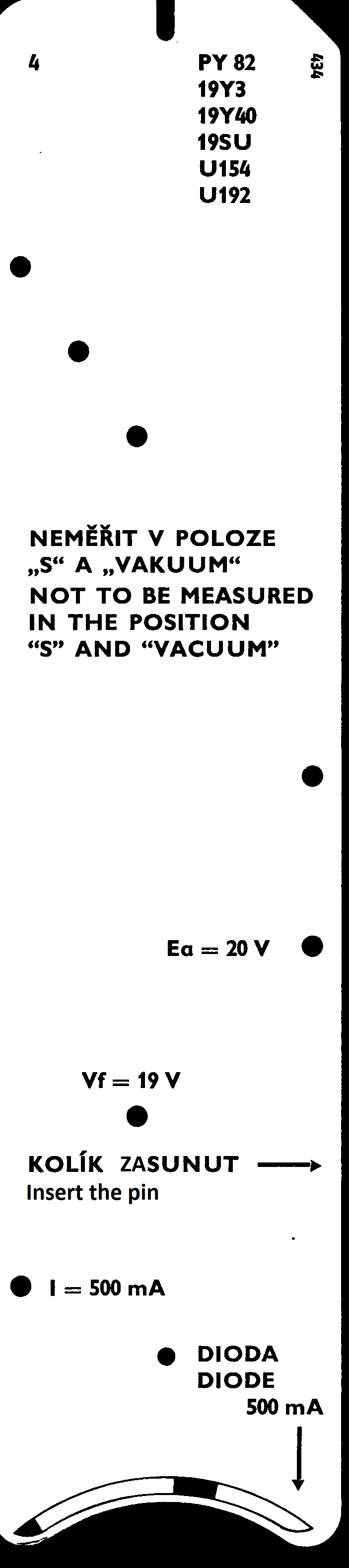

Karta c. 434 PY32:
domnenka, elka je vadna, ale odhalena chyba v textu karty ohledne pozice Vf 0,7V - KOLIK VYSUNOUT,
coz je blbe.

A ako je teda správne

text bych videl spravne:
KOLIK ZASUNOUT

no dobre ale ako teda má byť správne tá karta aj kolík

Neni nic nejasneho.
Ten text je na te karte jen 1x
http://www.oldradio.cz/meraky/bm215/434-py82.gif

Vážne nerozumiem čo myslíte tak dajte sem opravenú kartu zrejme som tupec .
