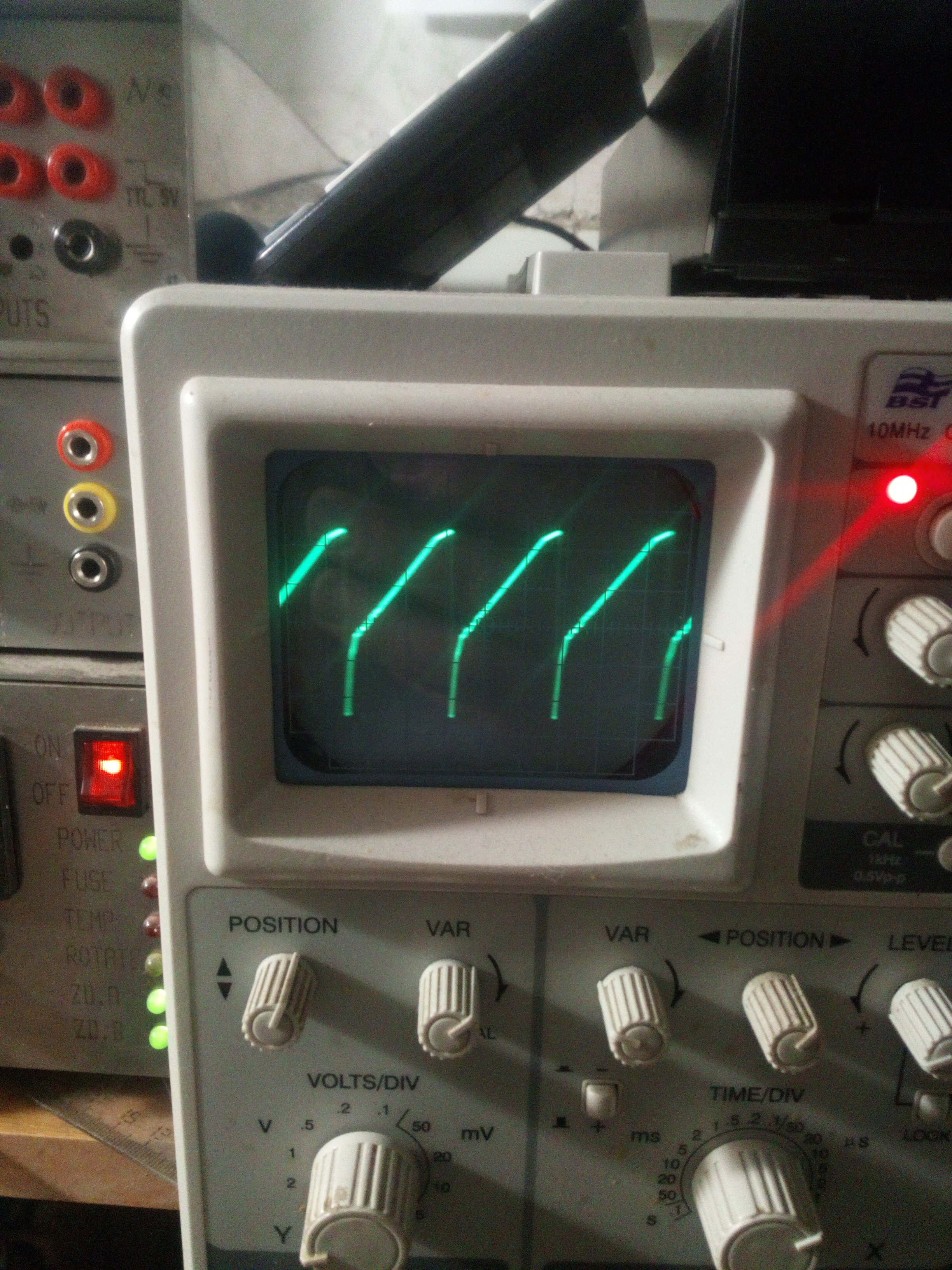

Měřici bod 13 anoda

Ještě vyměnim odpor R77 400M ohm protoze sem na anodě naměřil 22V třeba po zahřati ujiždi

Tvar budícího napětí je takový jaký by podle manuálu měl být. Odporem R 77 se v podstatě upravuje regulační rozsah potenciometru. Zmenšení jeho hodnoty pod určitou úroveň ale působí kontraproduktivně - je třeba si uvědomit funkci pravé poloviny elektronky E16.

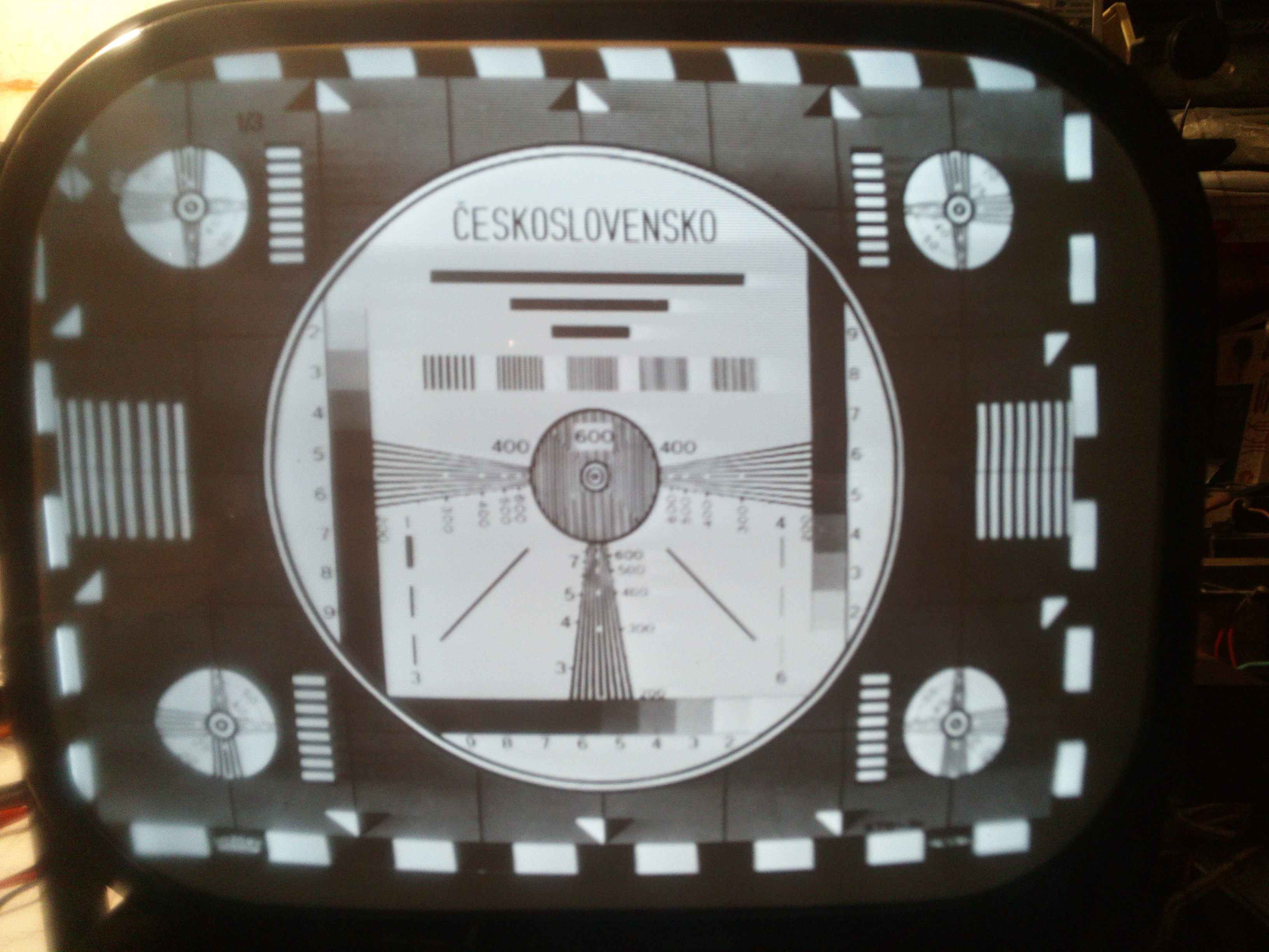

No hurá monoskop na obrazovce sem musel sehnat settobox ale jedem dal. Obraz děs na levé straně ujiždí pošlu fotku jinak ostřící cívka tu sem musel poštelovat hodně už dřiv, spodek uplne lezel na krku teť je dokola mezera a od vychylovaček je tak 1mm
David
Příspěvky: 75
Příspěvek od David » 17.02. 2022, 18:33
Ta pravá pulka obrazu vypada normalně ale od pulky doleva to uplne leti. Ostřičku ještě kousek posunu ale už to bude nahraně a i tak to nebude stačit
Příspěvky: 335
Příspěvek od Jardak » 17.02. 2022, 18:57
Takhle přesně jsem si myslel, že to bude vypadat.
Do určité šíře obrazu je linearita OK, ale při dalším rozšiřování se roztahuje jen levá polovina. Způsobují to limity 6L50tky. Na konci činného běhu, kdy anodový napětí klesá na nízkou hodnotu není schopná poskytnout dostatečný proud. Proto se paprsek nevychýlí k pravému okraji obrazovky.
