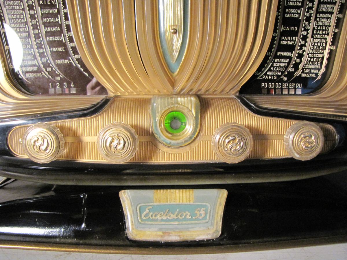

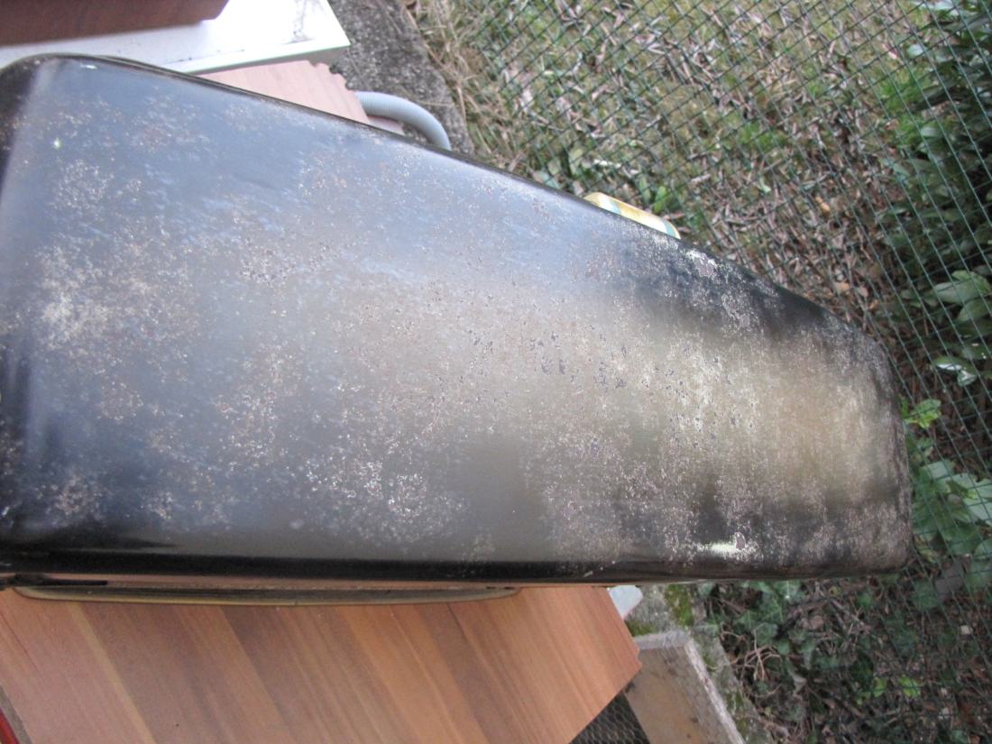

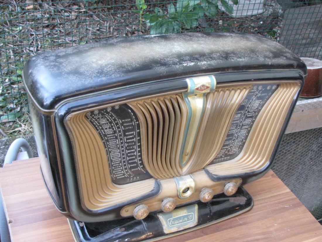

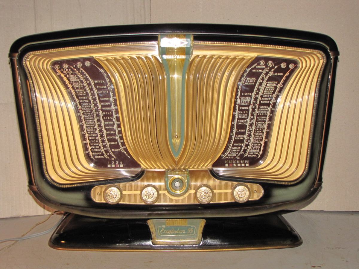

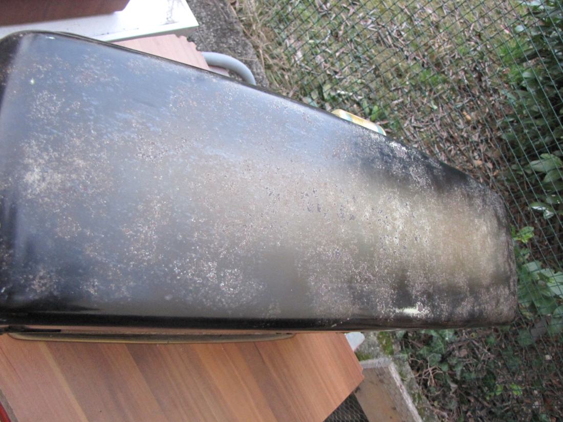

Dovolil jsem si zde předvést výsledek renovace přijímače Excelsior 55 francouzské firmy SNR. Nálezový stav: vrchní plocha ocelové skříně a "noha" měly poškozený lak, místy nehluboká koroze, plastové díly průčelí zachovány i když některé díly jevily známky mírné deformace tvaru, především štítek na "noze" přijímače a krytka magického oka.

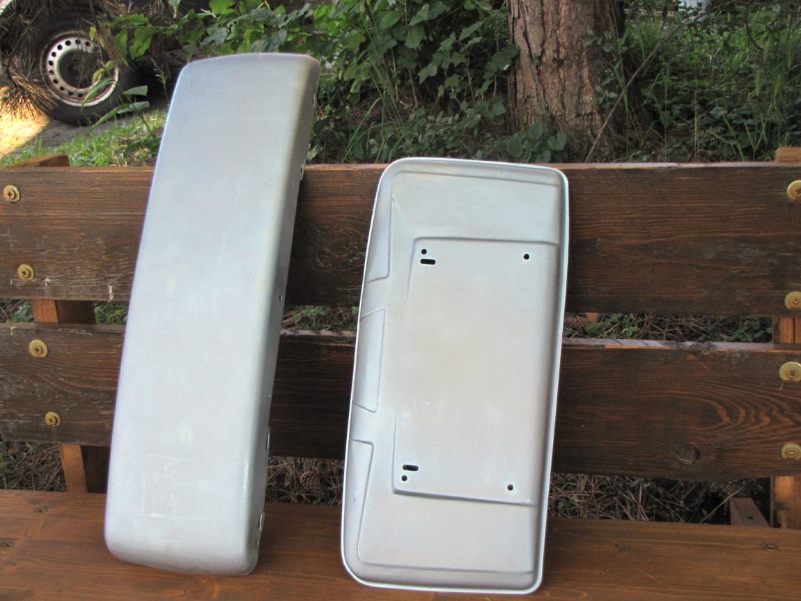

Skříňka byla rozebrána, díly s poškozeným lakem a korozí zbaveny původního laku otryskáním a následně galvanicky zinkovány. Původní povrchová úprava úprava byla kombinace světlého laku s tmavým; odstíny byly namíchány podle zachovalého laku na jedné z bočních stěn skříně.

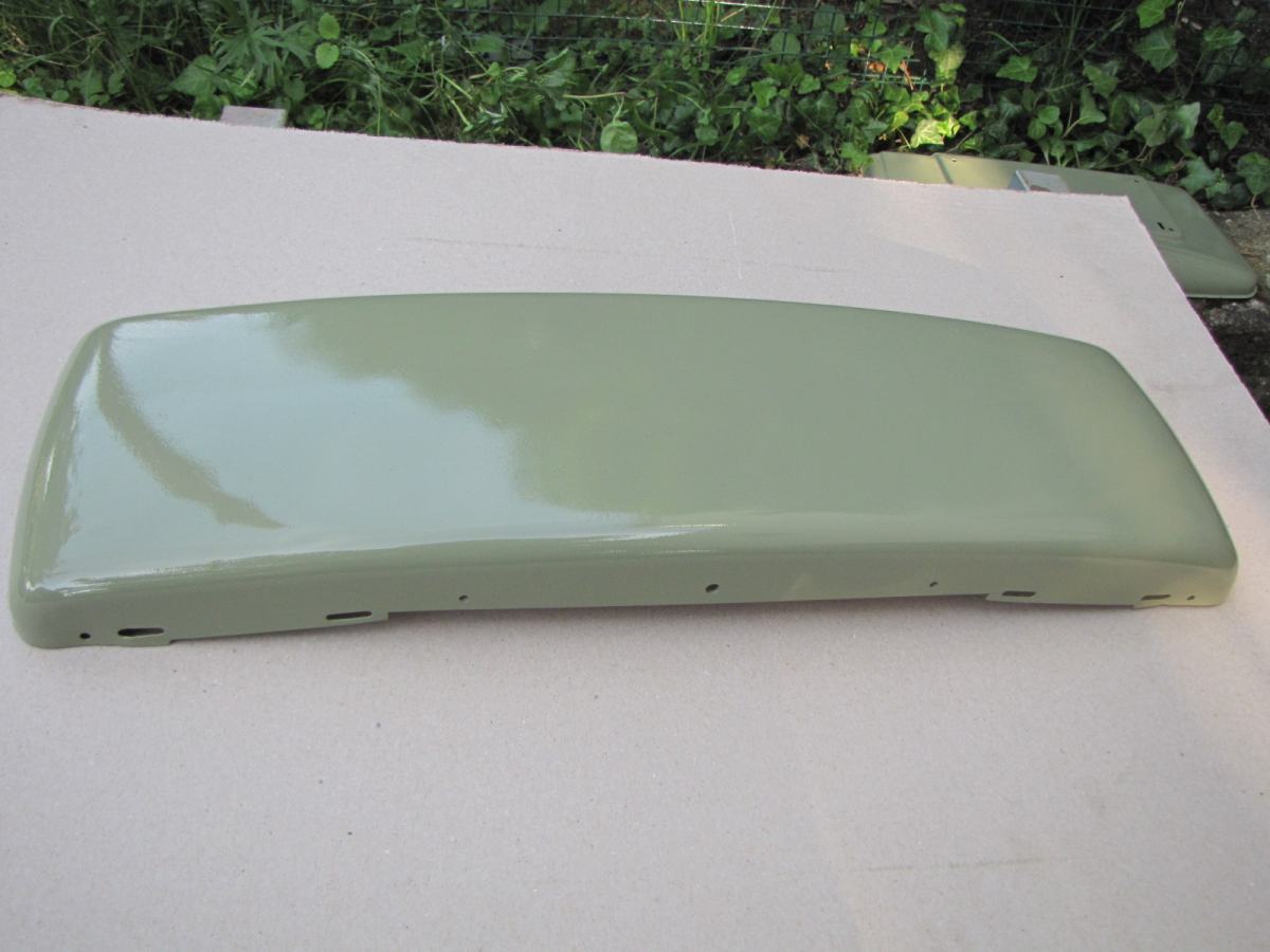

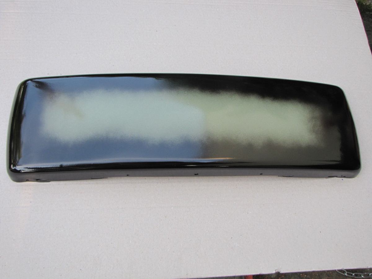

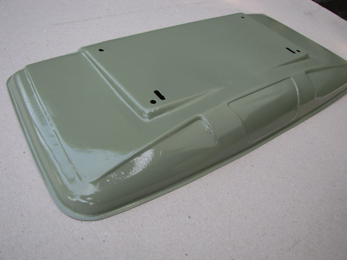

Po zinkování byly oba díly nastříknuty základovým karosářským tmelem a povrch vybroušen smirkem zrnitosti 400 a 600 pod vodou. Poté byl na oba díly nastříkán světlejší lak, po zaschnnutí pak tmavý odstín se záměrem, aby byly okraje tmavé a ke středu aby vznikl pozvolný přechod k odstínu světlejšímu. Rovnou přiznám, že kvůli nestejnoměrnému tryskání spreje tmavého laku se mi zamýšlený pozvolný přechod nepovedl, ale tady se prostě nelze vrátit, je jenom jeden pokus a buď se s tím smíříš nebo to děláš celé znovu. Fotograie jsou níže.

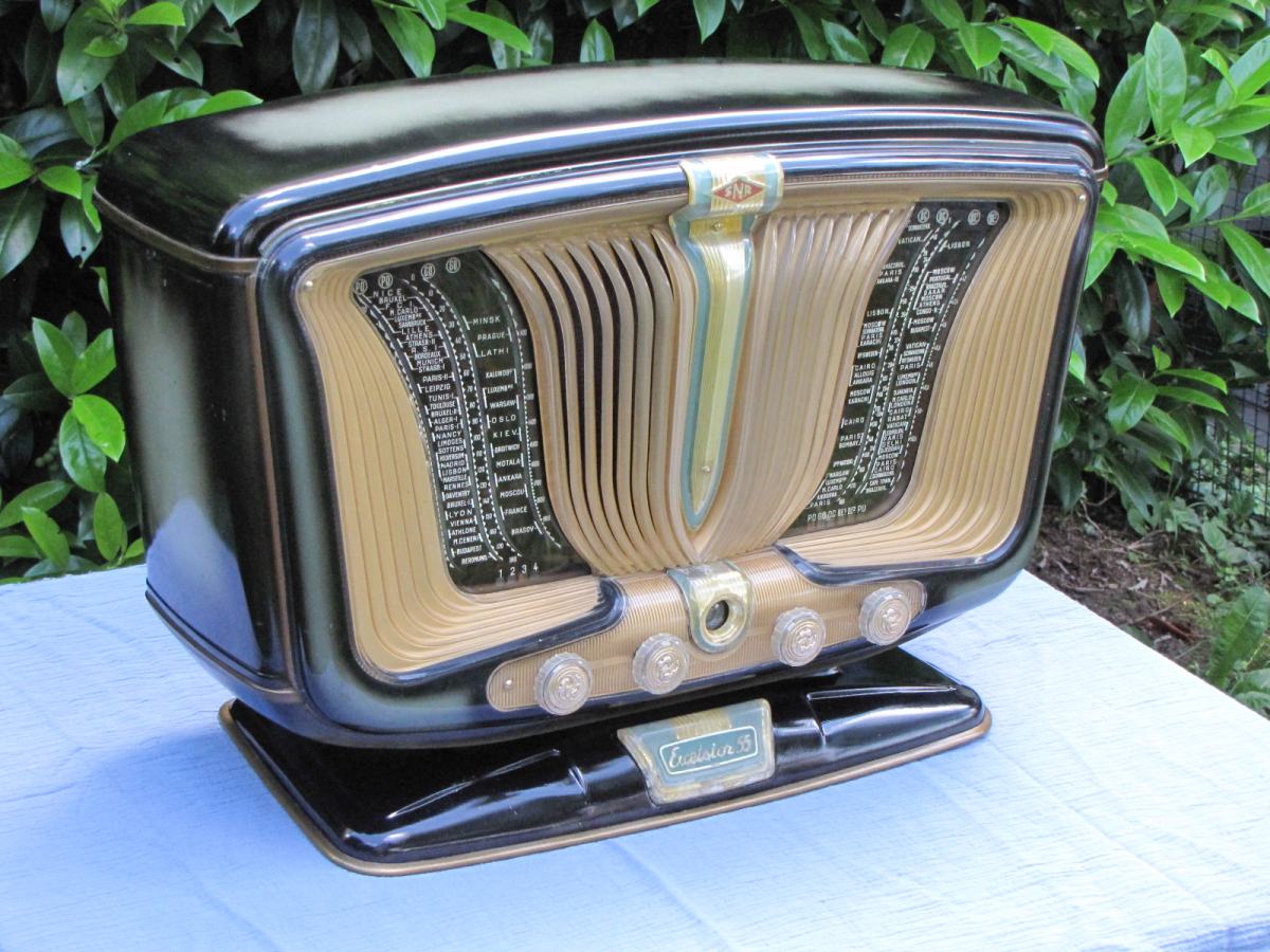

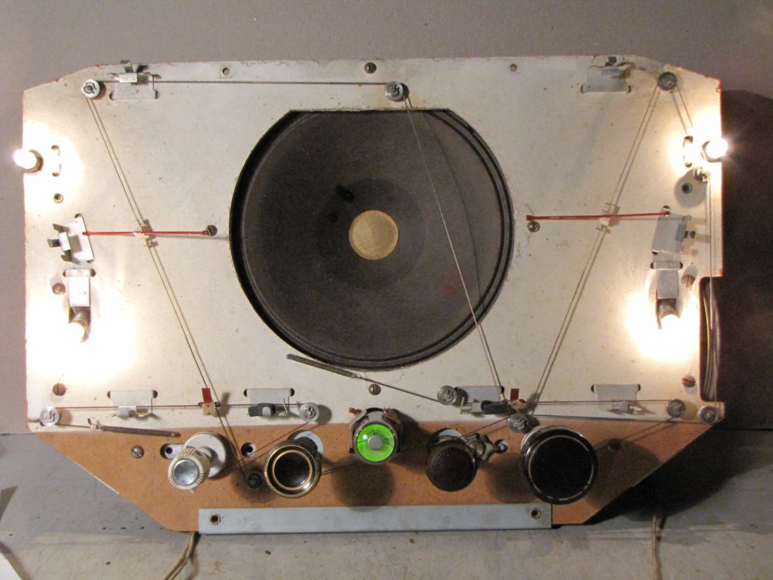

Přijímač jsem samozřejmě po vyčištění uvedl do provozu, opatřil vzácné magické oko EM34, a na SV a DV nastavil podle ucha souběh vstupu s oscilátorem. Povšimněte si na snímku s obnaženou ozvučnicí jak složitě je provedeno lankování ladicího převodu a ukazatelů polohy tónové clony a vlnových rozsahů. Naštěstí byla všechna lanka v pořádku... myšičky neřádily. Proto jsem pořídil přesný výkres vedení všech lanek - oba ukazatelé pro levou i pravou stupnici se musí samozřejmě pohybovat současně stejným směrem. Dále jsme původní zapojovací schéma překreslili do poněkud srozumitelnějšího výkresu tak, jak jsme zvyklí u nás číst schémata z Baudyše nebo z Kottka. Veškeré montážní poznámky, fotky, výkresy a schéma zapojení nabídnu redakci klubového časopisu Radiojournal, zda to přijmou a vytisknou záleží již na redakci.
Excelsior 55 - nálezový stav
Lankové tahy ladění, přepínače vln a tónové clony
Detail devastace laku horní plochy skříně

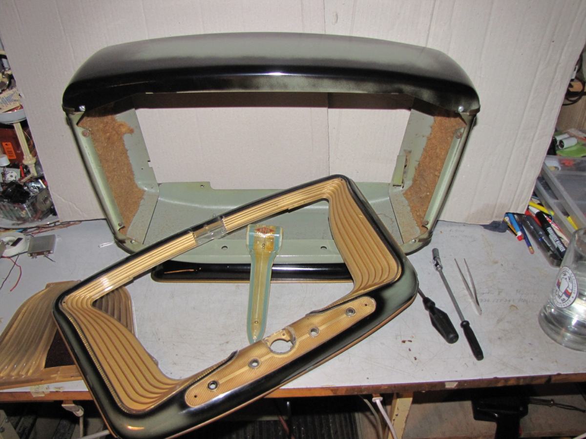

Demontované plastové průčelí
Díly po otryskání a zinkování
Světlý lak - noha skříně
Světlý lak - vrch skříně
Tmavý nástřik - vrch skříně

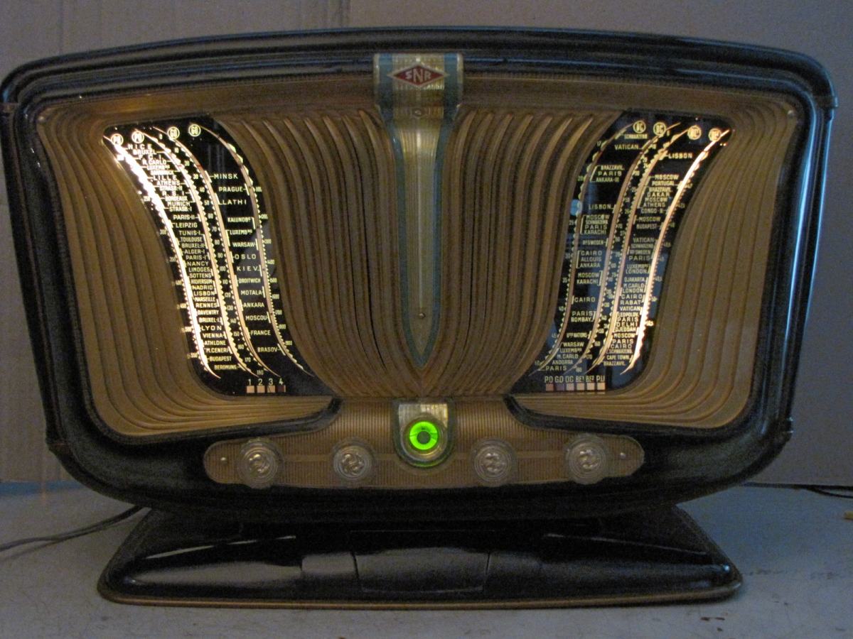

Excelsior 55 po renovaci - čelní pohled

Excelsior 55 - večerní idylka :-)
