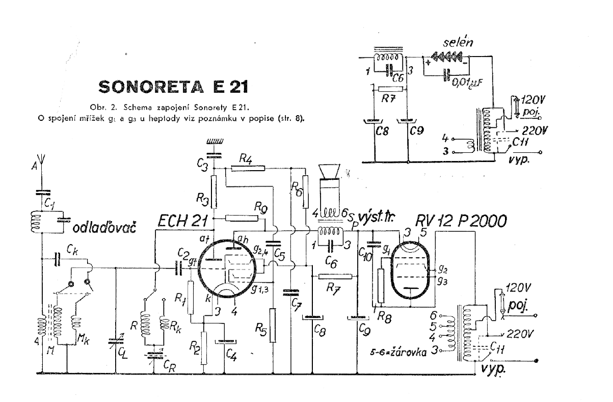

Zdravím,
neměl by někdo schéma Sonorety s UCH21 případně ECH21? Také si chci jednu postavit.

Příspěvek od Jan55 » 05.02. 2015, 08:30
Mám zrovna doma ten stavební návod, když tak pošlu sken. Jo, ale kam to poslat? Jan55
Na téhle adrese se dá stáhnout snad všechny stavební http://leteckaposta.cz/631831547 tedy i Sonorety.

Příspěvek od Heptoda » 05.02. 2015, 08:46
Stavební návod v PDF mohu poslat, jde-li jen o schema, tak přikládám. ;)

Příspěvek od J-Strilka » 05.02. 2015, 20:55
Díky za schéma, ještě bych se chtěl zeptat, jaké má být výstupní trafo k té UCH21.

Příspěvek od Jan55 » 05.02. 2015, 21:33
To výstupní trafo je stejné pro všechny Sonorety. Dávám sem schéma Sonorety Uch21.
