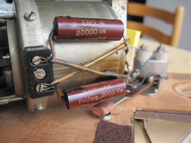

A co takhle kondenzátory repasovat? Ten hranatej by šel určitě vykuchat a nacpat do něho ten žlutej co je o dost menší.. :?:

Pak je ale ještě otázka jestli stačí přeházet kondenzátory nebo se musí řešit usměrnovač. Scháma zapojení k tomu nemam, ale můžu zapojení nafotit když odmontuju troubu abych se k zapojení dostal objektivem.

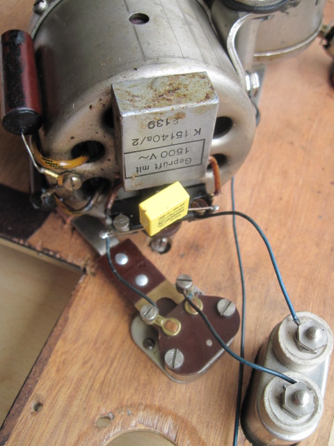

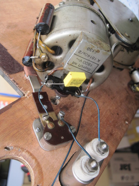

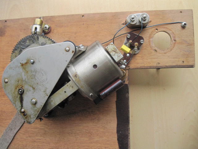

Tak trúba je dole a vidíme celé fotoschéma.. nápájení je z klasického remoskového kabele, samostatný drát do rohu je kostra. Zbývající zařízení kromě motoru jsou vypínač a volič napětí. Aktuální otázkou zůstává, zda lze bez úprav provozovat ze sítě 220V, at už s původními nebo repasovanými kondenzátory. Proměření vynutí motoru by po dvou výbuchách ochranných kondenzátorů bylo žádoucí, ale to mohu provézt fyzicky nikoli vědomostně.. :)
