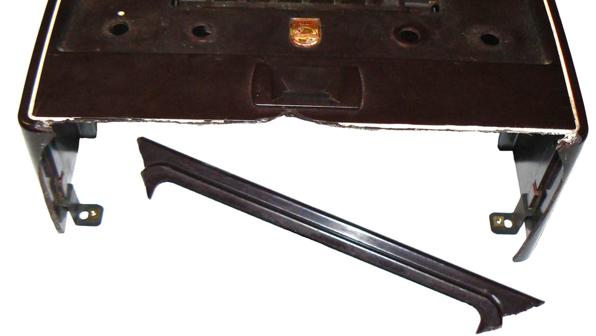

Dobrý večer, dostalo se mi danajského daru viz obrázek a přemýšlím, jak to dát dohromady , aby to nebylo moc vidět .
Protože pár drobných střípků chybí , sháním kousek střepu libovolného tvaru červenohnědé barvy z tohoto rádia.
Určitě bude jednodušší chvíli pilovat pasující střípek než se pokoušet namíchat epoxid přesně v té červenohnědé barvě.
Může někdo pomoci ? Díky.

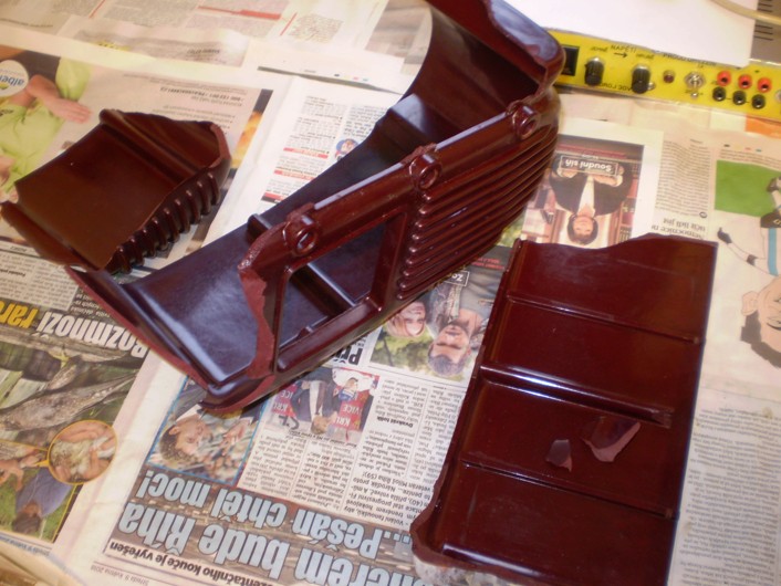

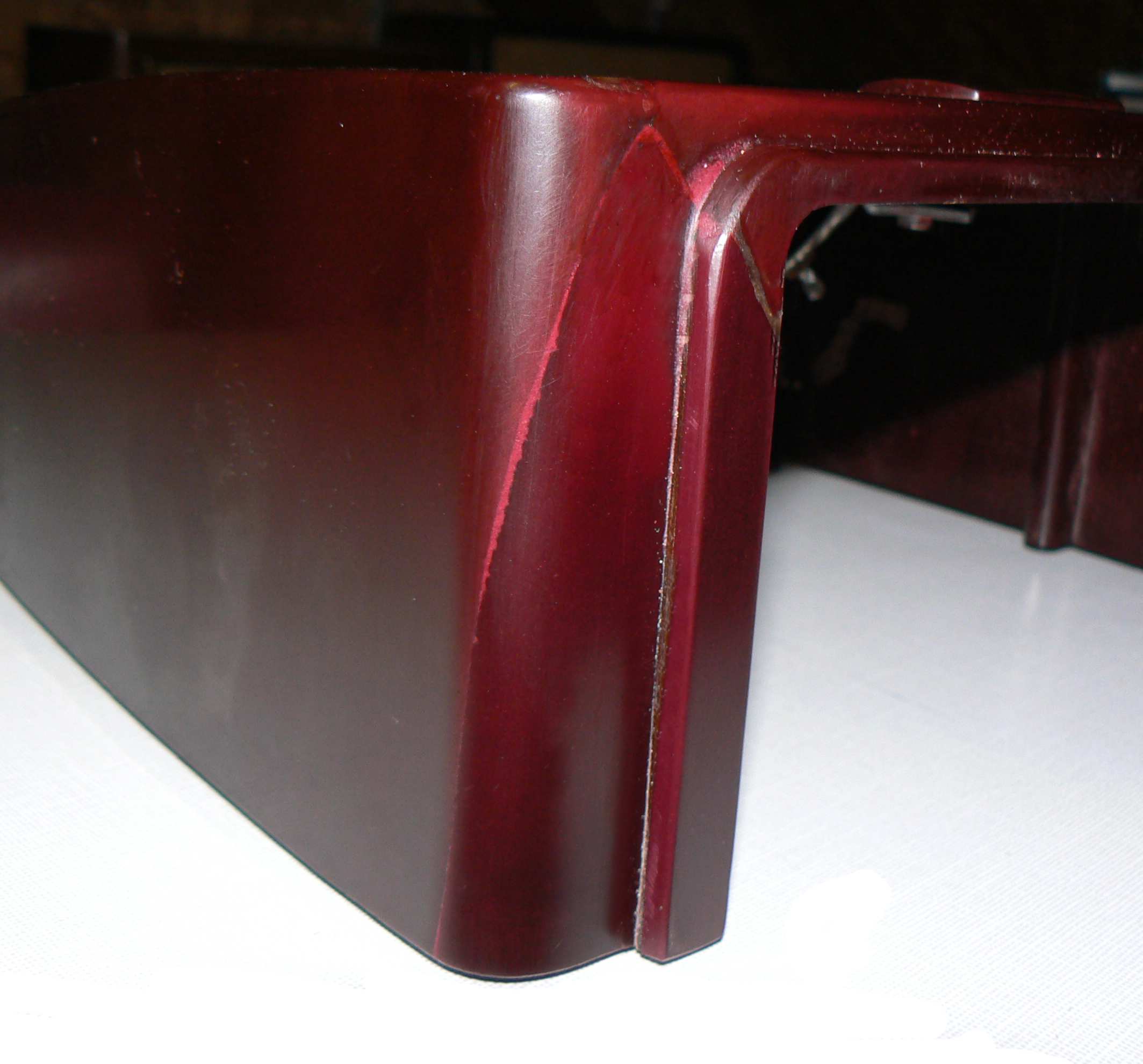

Dobrý den, jak i sám říkáte, při lepení s černou bakelitovou skříňkou obvykle nejsou velké problémy i když je potřeba nějaké ty chybějící části doplnit tak že ve výsledku je lepení téměř neviditelné. U zabarvených do červena není až takový problém třeba najít nějakou nepotřebnou různě poničenou skříňku i z jakéhokoliv jiného typu rádia coby zdroj materiálu, ale spíš najít alespoň trochu přibližnou barevnou strukturu. Další problém je, že s případným dobroušením dolepeného kousku do přesné roviny se barevná struktura bakelitu mění a to čím hlouběji, tím je bakelit světlejší. To je problém i u celých skříní které jsou delší dobu třeba jen popraskané a bakelit mechanicky již přesně nesedí. Po slepení je většinou potřeba k dokonalému srovnání patříčné mírné nerovností v místě slepu lehké přebroušení. Výsledek je takový rozporuplný, na hmat je místo slepu absolutně přesné ale na pohled je zase více viditelný barevný nesoulad. Špatně se také opravují popraskané a již jednou lepené bakelitové části. Většinou je to zcela zapatlané nevhodným lepidlem, které ale již nejde úplně z lepených ploch odstranit a tak také není možné tyto plochy zpětně přesně napasovat. Nejlepší na opravu je čerstvá prasklina nebo prasklý díl na který ještě nikdo nešáhnul, to lze slepit tak, že si po pravě toho nikdo ani nevšimne.
Na ukázku dávám obrázek bakelitového dílu z philipse. Celý ten lepený díl který je samozřejmě vidět mi úplně chyběl a je vyroben z tesláckého bakelitového korpusu a různě dopasovávaného. Zde jdou vidět ty problémy červeného bakelitu ale je to ve spodní části, tak to normálně není vidět.
