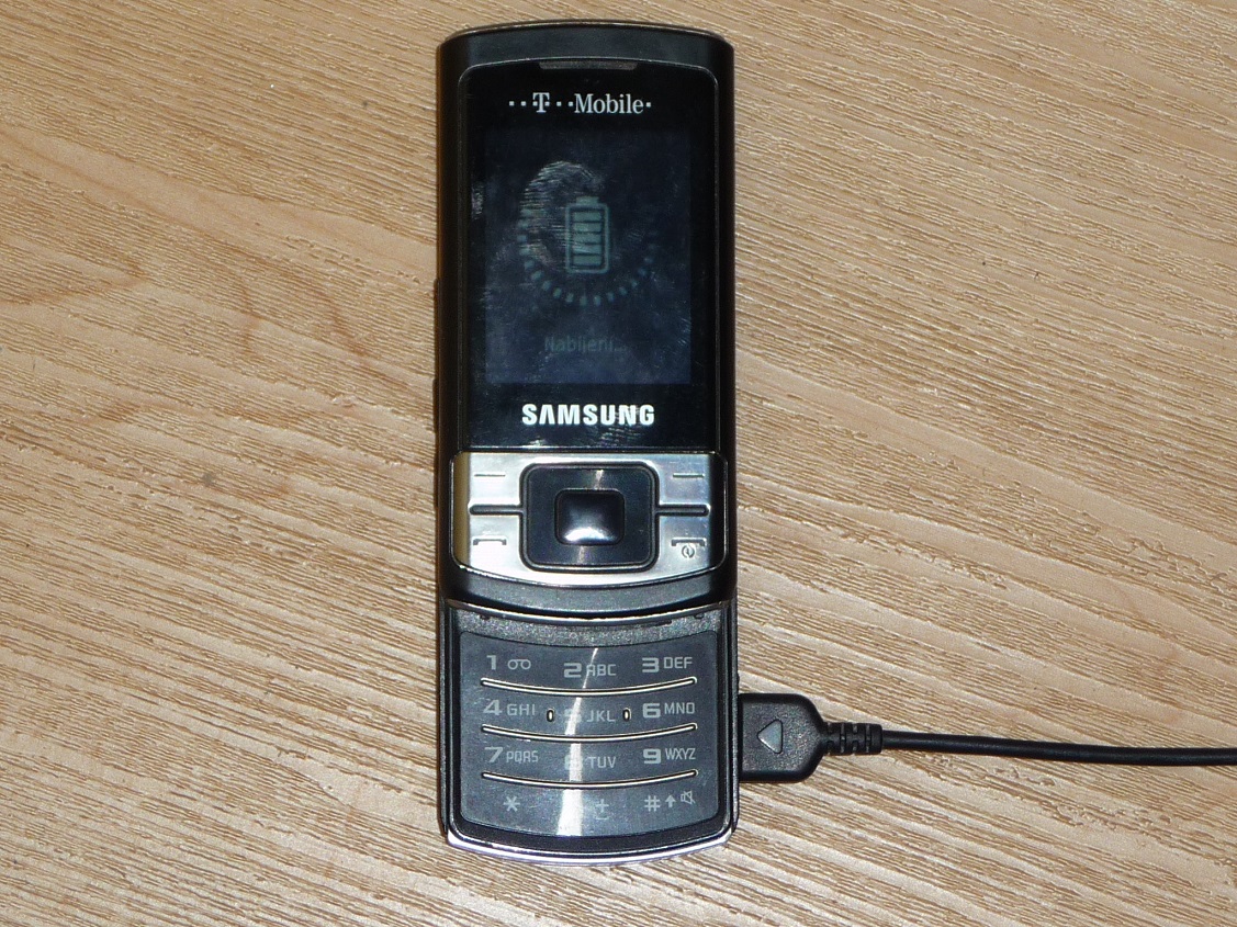

Pepa1999
Příspěvky: 22
Re: Nabíječka
Příspěvek od Pepa1999 »
Jak prosté......
1/odlepit ten stříbrný štítek s údaji
2/vyšroubovat šroubek co je pod ním, ale asi se bude muset opatrně odvrtat
3/vyklopit směrem nahoru od šroubku
4/vyndat adaptér
Tyto nejsou na zástrčkové kolíky pájené, uvnitř je konektor.
Jak prosté....... :lol:
Příspěvky: 1261
Re: Nabíječka
Příspěvek od Heptoda »
Hotovo! Nabíjí se a mě nezbývá, než VŠEM poděkovat, :thumbsup: , i "Pepovi 1999", chlape, to je trefa hřebíčku na hlavičku. Je to doopravdy tak, ten šroubek pod "papírovou plombou" mě nedocvakl. Díky za radu! ;)
