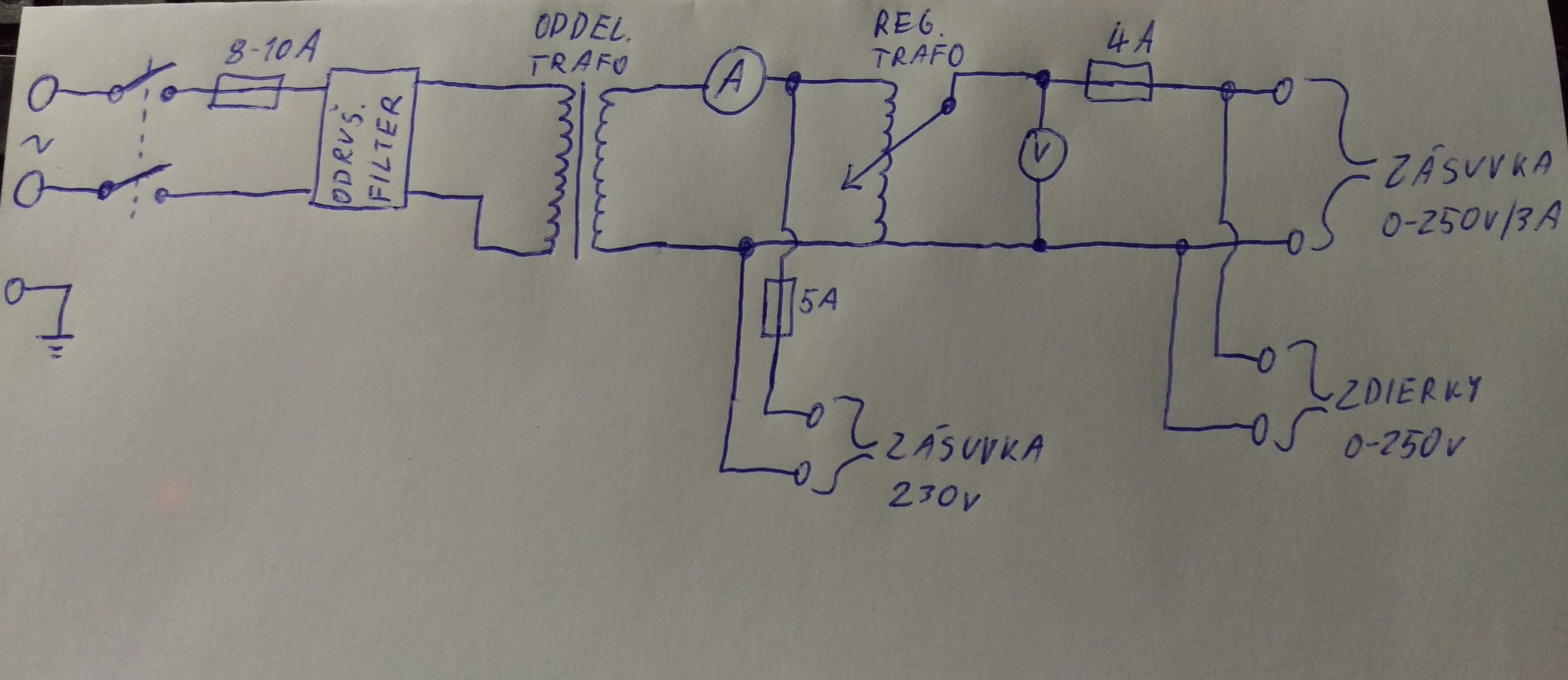

Oddělovací transformátor
bezpečtnostné trafo oddelovák
Prikladám výkres, i keď schéma je okopírovaná, ale moje trafo je zhotovené podľa néj.
