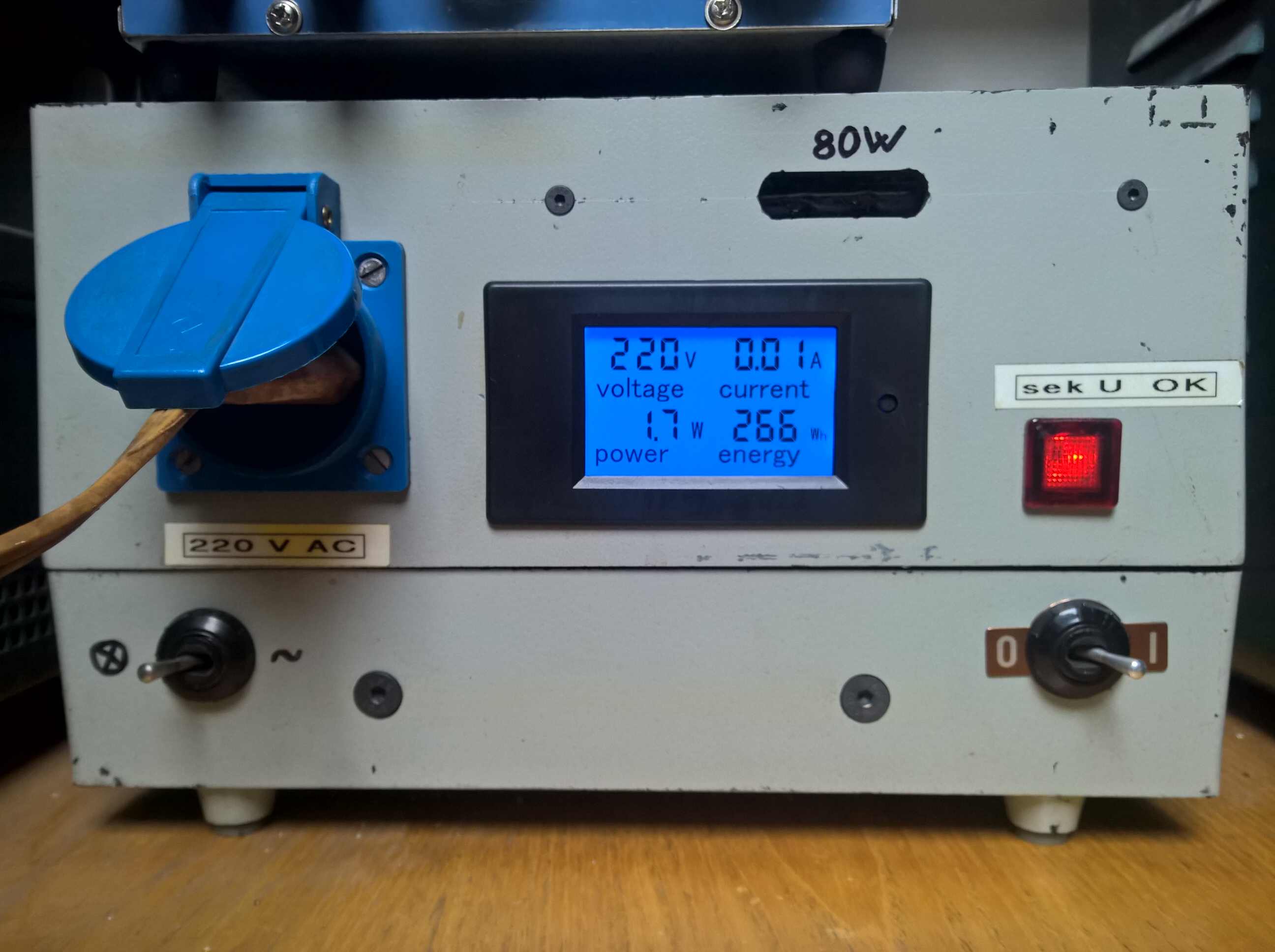

Dávám sem -pro inspiraci- fotku přístroje který používám 20 let pro oživování přijímačů - je to síťový oddělovací transformátor s možností zapojení zkoušeného přijímače přes zkušební žárovku ( v tomto případě vestavěnou halogenovou 80W, což je obrovská výhoda, protože ve srovnání s klasickou tato nezabere tolik místa a je dobře chráněná). Dřív jsem podle svitu této žárovky odhadoval příkon. Docela to stačilo. Zásuvka na výstupu má odebraný ochranný kolík.
Ale v poslední době jsem tento transformátor vybavil sdruženým měřičem z Číny. Nevnáší žádné rušení příjmu na AM a zobrazuje užitečné informace - napětí, proud, příkon a celkovou spotřebu. Je napájené přímo z transformátoru.Měřidlo se tedy výborně osvědčilo.

Zdravím Milane, tak tohle je super, s tím měřákem je to fakt pěkné. Až někdy budu dávat konečně to trafo do krabice, nějak podobně bych to řešil taky. Díky za inspiraci Honza. :D

A tento měřák se dá prosím kde koupit?

To Milan: díky za inspiraci, taky už ten "dočasný" 10letý bastl chci předělat, aby měl tu správnou štábní kulturu.
Jaké oddělovací trafo (typ, VA) je použité?
To Pepa1999: jednoduché třeba tady: https://aukro.cz/digitalni-voltmetr-a-a ... 6915054845 ve fotu použité tady: https://aukro.cz/voltmetr-ampermetr-4v1 ... 6916986330 nebo zde: https://pl.aliexpress.com/item/AC-80V-2 ... 5070YkyFNX

Transformátor je v mém případě co kdysi závod dal :-) 500VA, což je zbytečně moc, má dvě samostatné cívky a plechy profilu L, tedy naprosto báječná věc, krabice je z nějakého zdroje pro promítačku, výroba DDR, bakelitová...Jak píšu pouze pro inspiraci, těžko to bude dnes někdo shánět. Trafo stačí 150VA a musí být oddělovací. Objímku pro halogenovou žárovku jsem si vyrobil ze dvou fosforbronzových per, proužku texgumoidu a dvou distančních sloupků, ale ta se dá koupit v pohodě hotová.Na boku skříně jsou dvě pouzdra REMOS pro trubičkové pojistky.

No, skoro jsem se trefil, uvažuji toto: http://www.elektrotechnika-shop.cz/jt-1 ... 96x81x96mm , zatím "jedu" na 2 trafa stylem primár/sekundár/sekundár/primár. :lol:

Heptodo ! tohle není bezpečnostní oddělovací trafo !!! (elektrotechnika shop)
Bezpečnostní trafo musí mít dvě oddělené cívky . Buď na jádru CI anebo společnou kostřičku u EI jader rozdělenou na dvě půlky, samostatná vinutí. Nikoli přes sebe jako je to tady. Tohle oddělovací trafo se používá v průmyslových aplikacích (v rozvaděčích) , kde je nutno vytvořit IT rozvod a nemá charakter bezpečnostního oddělovacího transformátoru.
