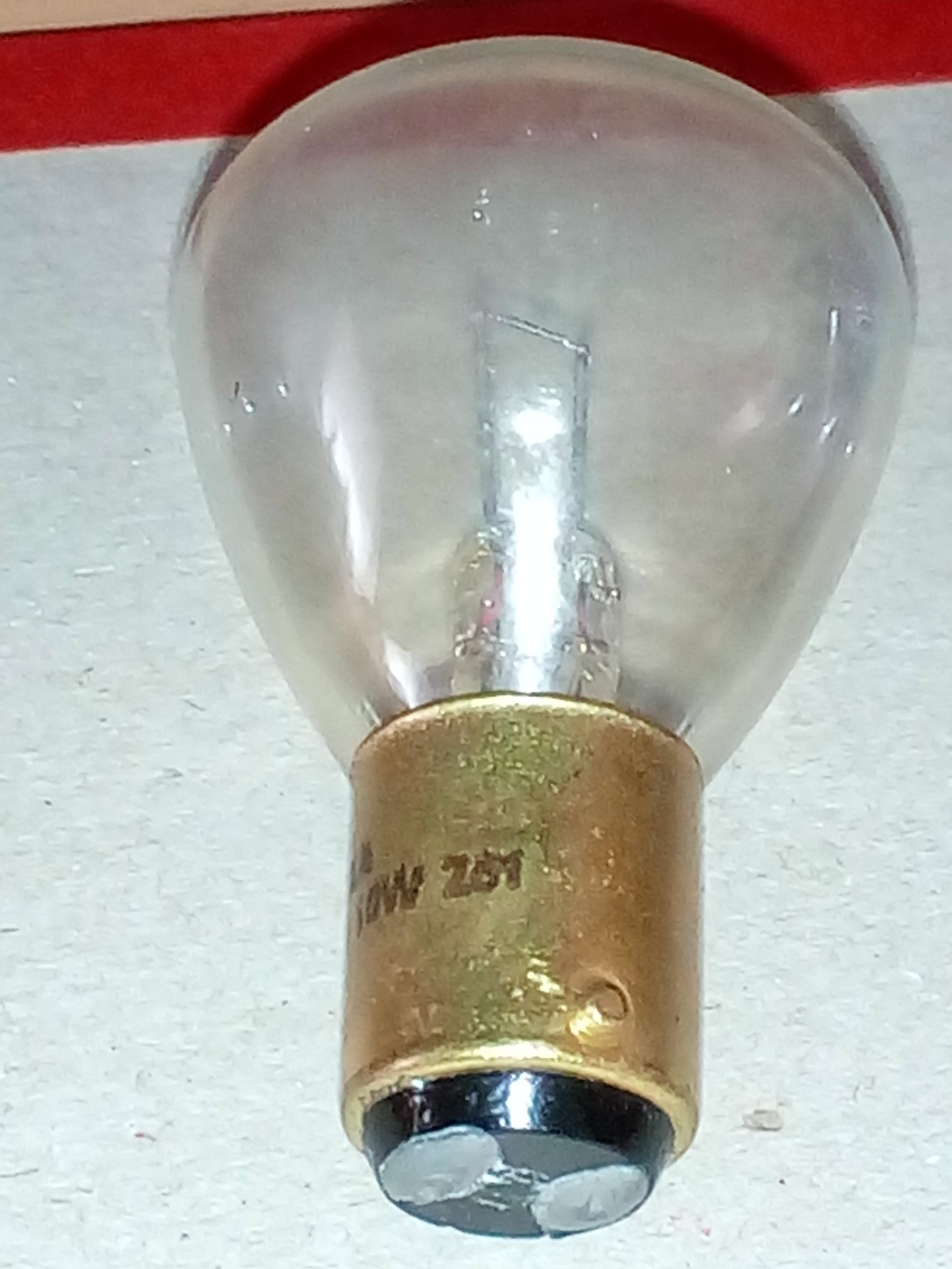

Dobrý den, jsem moc rád za odezvu a odkazy které jste poslali...všechny je pečlivě projdu!, děkuji mooooc všem. Jinak, zazněl zde dotaz na Googl....ten mi právě vyplyvl tyhle stránky, a pak pouze nějaká 2 fóra, kde o nich byla jen zmínka. nevím, podle odkazů co jste zaslali, tak asi neumím googlit. V jedné odpovědi zazněla rada o "vypočítání" čehosi....omlouvám se, ale co se týká "elektra" jsem naprostý a totální lajk. Jinak přímo na žárovce je uveden údaj 3,5V 10W 251 ? První dva údaje shodné se značením na rukojeti svítilny. Žárovka (foto přikládám) .
