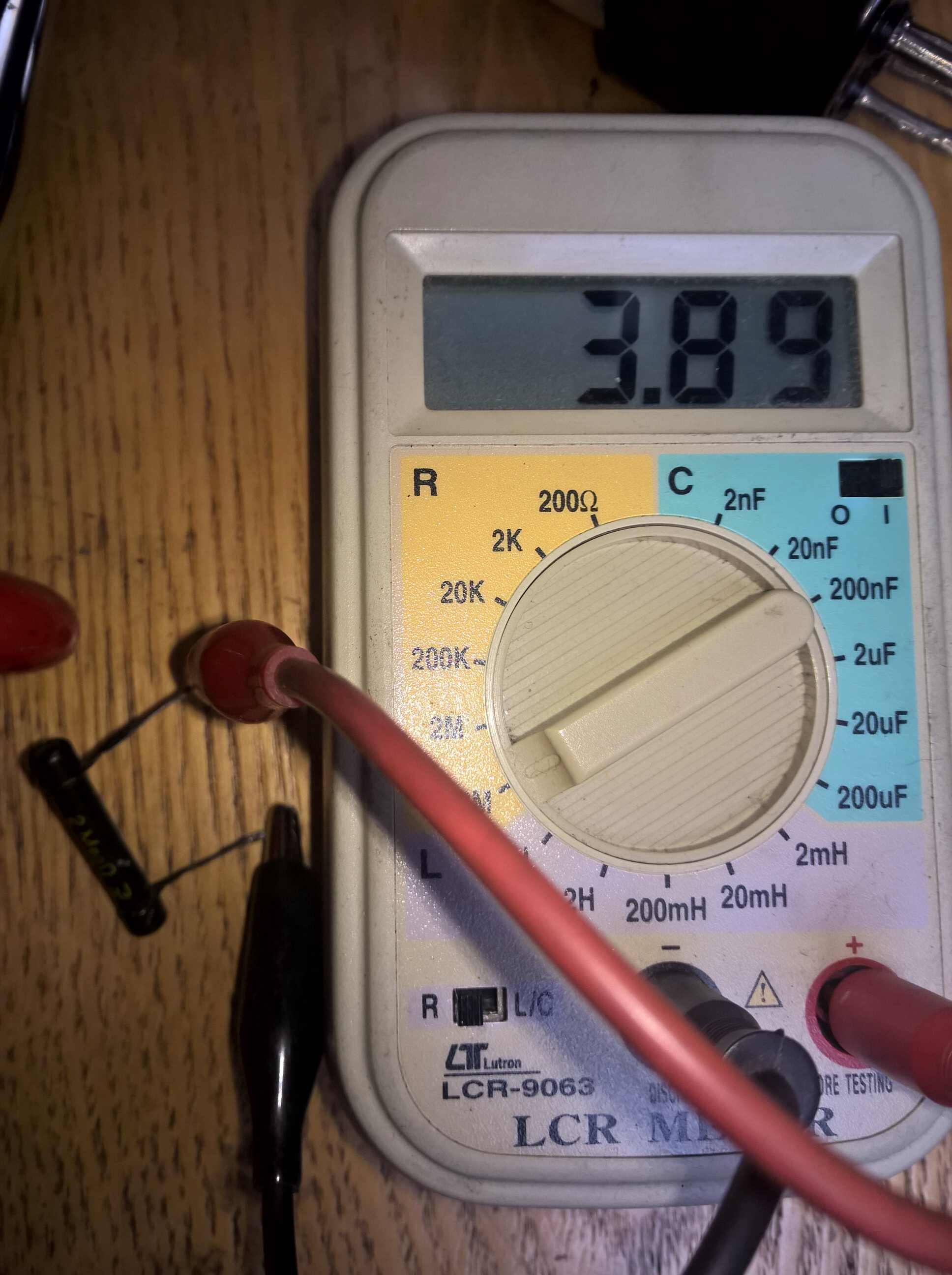

Též v g1 RES164 byl vadný odpor výr. HOGES, z 2MOhm jsem naměřil skoro 4. to již vede ke snížení mřížkového předpětí a zvýšení anodového proudu, v tomto konkrétním případě o 5 mA, což je již o třetinu !
Tedy nejenom kondenzátory ale zejména i opory s uhlíkovou vrvstvou je třeba řádně prověřovat. ( též bývají dost vadné červené odpory s mosaznými čepičkami, a také duté Philips, např. v Ph964AS)
