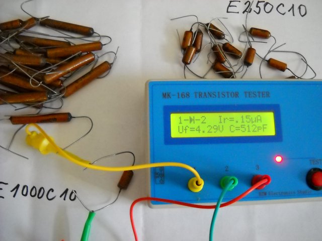

Ahoj. Ty velké ukazují pouze kapacitu 47-100pF. Některé nic. Ale přece, zajímá mě, co vlastně budu vyhazovat.

Vyhazovat budeš selenové usměrňovače od Siemensu , jejich vlastnosti ve srovnání s dnešní diodou třeba 1N4007 za pár haléřů jsou velmi, velmi mizerné. Selenové desky/destičky uvnitř rychle stárnou , se zařazením do provozu jsou problémy - proráží se , teče velký zpětný proud , musí se "formovat" ap. S klidným svědomím to vyhoď, nějaký kus si nech do "muzea" , nedávno jsem do Siemens můstku v nějakém rádiu pájel křemík, ty tabletky se selenem uvnitř už byly nepoužitelné .
Měření kapacity diod podobnými přístroji / měřícími metodami je šamanství , u stejného kusu můžeš jiným přístrojem naměřit cokoliv jiného. Selenové tabletky uvnitř jsou řazeny obvykle za sebou, a oxidují ..... ,takže je otázka , co vlastně měříš , rozhodně se to nebude chovat jako ideální kondenzátor .

Tušil jsem to. Dík.
