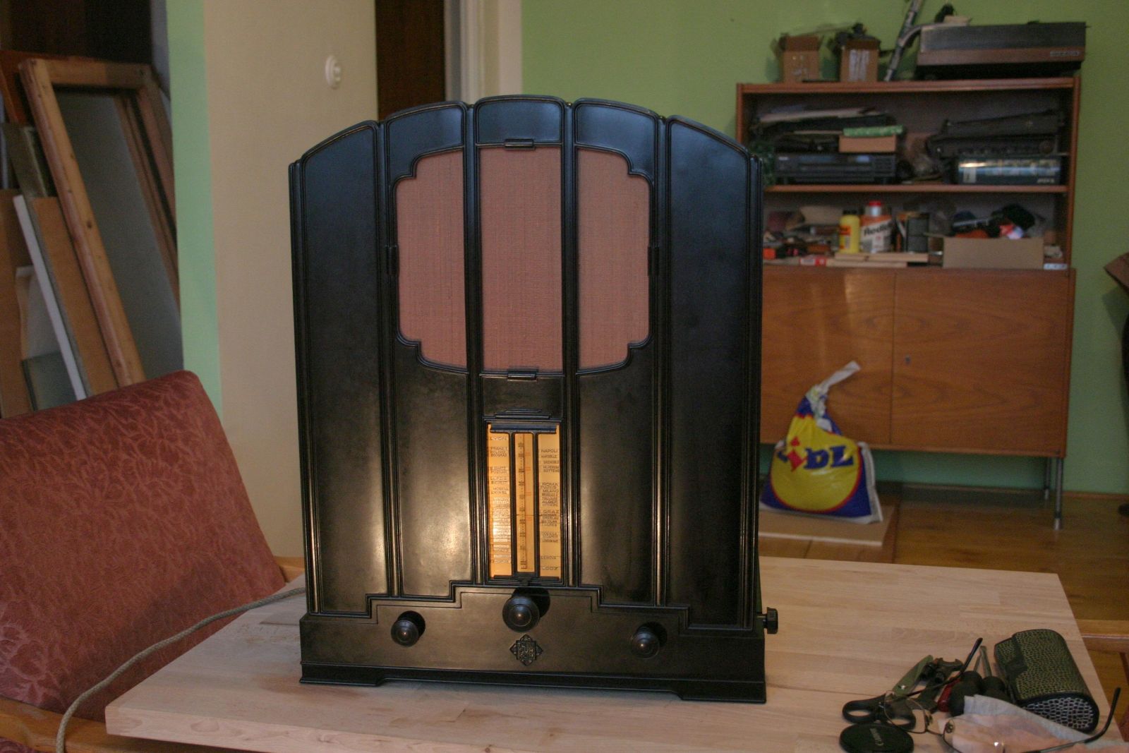

Ne, to rozhodně možné není. Po zapnutí tohoto zdroje se však spolehlivě zaruší celý am rozsah. Ve vlastním zájmu co nejdříve najdi někoho kdo tomu rozumí a pomůže ti.

To mi spadl kámen ze srdce,myslil jsem právě ,že by mohl Jan55,neboť je také z Prahy 9,ale zatím mlčí.

Ale je krásné přátelé,že.Vzal jsem skříň Diavou,takže navíc krásně voní.

Je to moc hezké rádio ! Musíš počítat s tím, že ne každý má čas a tohle zabere spoustu času. Pokud nikoho nenajdeš, tak to zkus zde: http://www.oldradio.cz/

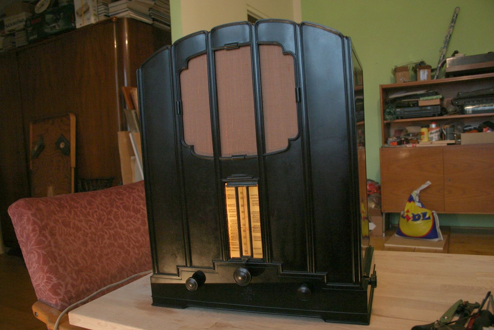

Pochybuji, že příčinou zmlknutí bylo jenom připojení PC do sítě. Jestli to jen vrčí, tak bude asi chyba ve VF části, což by chtělo měření. Možná se tam něco přehřálo apod,. u těch zbastlenin skutečně člověk neví co to po chvíáli provozu udělá...

Dobrý večer,napsal jsem odpolední zážitky s rádiem,ale něco se pokazilo a nezobrazilo se to,nějakou botu jsem udělal zřejmě.Rádio jsem zkusil zapnout a opět hraje.Už s anténou.Zajímavé je,že dechovka jde zesilovat pravidelně a český impuls od poloviny,zkrátka před půlkou potichoučku,tak lehce přidávám a najednou řve jak blázen.Pohraji li si zároveň s anténou,zvukem a laděním,podaří se mi navodit situaci,že zvuk zabírá před půlkou a plynule.ale na dechovce je vše jak má být.Zvláštní že?Mírně jakoby z povzdálí něco vrčí,když se hraje zanikne to,ovšem při mluveném slovu je to malinko slyšitelné,ale nepatrně,není to nějak rušivé.Trochu bych to přirovnal k puštěnému transformátoru.Přednes jiný než moderní přístroje,takový jako divadelní nebo jevištní.Paráda.Co vy na to chlapci?Jsem jinak spokojen.Vypadá to ,že si dělám legraci,ovšem toto jsou mé odpolední zážitky s Telefunkenem,šel celé odpoledne v pohodičce.Jane napsal jsem ti SZ.

Dovolím si to shrnout:
1) To, že někdo neumí spravit přestavěné rádio neznamená, že to nejde. Přestavby bývají jednodušší a tím pádem chodivější.
2) Přestavět takto upravené rádio do původní, tovární podoby obvykle nejde. Chybí cívky a další nenahraditelné díly.
3) U tak starých rádií může odejít kdykoli cokoli. Častou závadou jsou vadné elektrolyty a svod svitkových kondenzátorů. Zákeřný je svod na vazebním kondenzátoru koncové elektronky. Rádio obvykle hraje, ale lampa se ničí.
4) Opravy podobných přístrojů vyžadují spoustu znalostí, zkušeností a taky spoustu času. Když si člověk potřebné znalosti osvojí, je to skvělý koníček.
5) Pro "reprezentační" hraní stojí za úvahu přestavět takové rádio na FM. Úprava je poměrně jednoduchá, protože dovnitř vestavíme vnitřnosti z moderního přístroje, reprodukce je v kvalitě FM a stanic je na tomto rozsahu víc.

Jelikož jsi Jirko napsal na úvod, že jsi v tomto oboru laik, nemá smysl abys naslepo hledal vazební konenzátor a zjišťoval, zda má svod, jakože svod po těch letech určitě má.
Doporučuji rádio nezapínat a poradit se s někým zkušenějším, kdo ten bastl prohlédne a určí v čem jsou rizika. Tady je každé teoretizování k ničemu. Koncová ABL1 je poměrně vzácná elektronka a bylo by škoda ji zničit déledobým provozem, proto doporučuji nezapínat to!!!
Zajdi si na to rádiopivo a domluv se s někým aby to prohlédnul a dal popř. do trochu slušnějšího stavu, zejména vyměnil vadné díly nebo doporučil co s tím. Tady ti už nikdo nic zázračného neporadí, musí se to vidět na vlastní oči.
