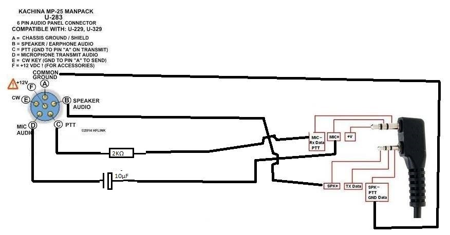

Vyrobil jsem přechodku z vojenského konektoru U-283 na kenwood pomocí tohoto schématu:
Výsledek je takovýto:
-Sluchátko funguje, vše krásně slyším
-PTT klíčuje když ho stisknu
-Když mluvím nejde nic slyšet, čili mikrofon nebere zvuk

Celý problém je v tom, že zkoušíš připojit elektretový mikrofon ke stanici, která je (možná?) dělaná na jiný mikrofon. Elektret potřebuje pro svoji funkci ss napájení, proto nefunguje...
Musel bys doplnit kondík do signálové cesty (těch 10uF, co tam máš, stačí) a přes odpor (třeba 10K - 15KOhm) připojit na elektret napájení (využít třeba těch 12V), pak by to mohlo fungovat... Strejda Google jistě poradí, když zadáš "připojení elektretového mikrofonu"...
Také je možné, že ta stanice už je na elektret připravená, ale tím kondíkem 10uF oddělíš stejnosměrné napájení a pak to nemůže fungovat. Takže zkus napřed odpojit ten kondík a potom ev. zkusit připojit to napájení (to už zase s oddělovacím kondíkem)...

1) Vše je řádně spojeno a spájeno, nikde není přerušený spoj
2) Při odpájení kondenzátoru i odporu, nebo jen kondenzátoru stále mikrofon nefunguje.
Napadlo mě jestli nepotřebuje nějaké to napájení +12V ... sám o sobě by potřeboval neměl, ale nepotřebuje to napájení to PTT?
