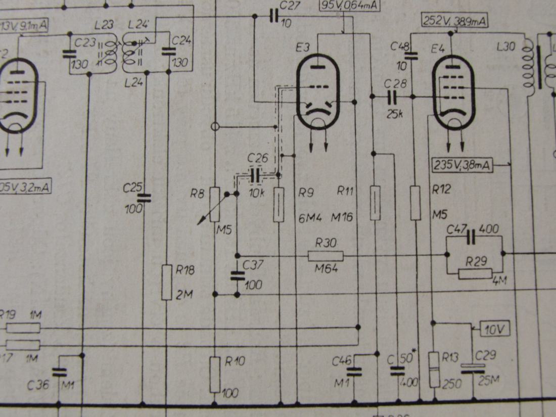

elka: kdybys se zahloubal aspoň trochu nad SCHEMATEM Populáru, tak bys (možná se silnějšími brýlemi) zjistil, že ve schematu NENÍ žádný vodič obvodu žhavení propojen na kostru. A to jak v Kottkovi, tak ani v továrním servisním návodu. V rádiu to tak sice je, ale ve schematu ne!!!

elka > Já nepopírám, že v přijímačích (včetně Populáru) je jeden pól žhavení ukostřen a o tom jsem také nepsal!!! Pouze tvrdím, že VE SCHÉMATU Populáru v Kottkovi to ZAKRESLENO NENÍ. Nic víc a nic méně. Např. ve schématu přijímače Rondo na následující stránce kostření žhavicího obvodu zakresleno je...Ovšem pokud si v Kottkově scématu Populáru pleteš propojku mezi KATODOU 6BC32 a stíněním přívodu její g1 s ukostřením žhavicího obvodu, doporučuju rychle se objednat na oční. Ledaže máme každý nějakého jiného Kottka.
Co se týká tvé péče zda jsem v životě nějaký obdobný superhet postavil - docela mne to dojímá, ale stavěl jsem rádia už když tebe možná ještě koupali v železňáku :lol:

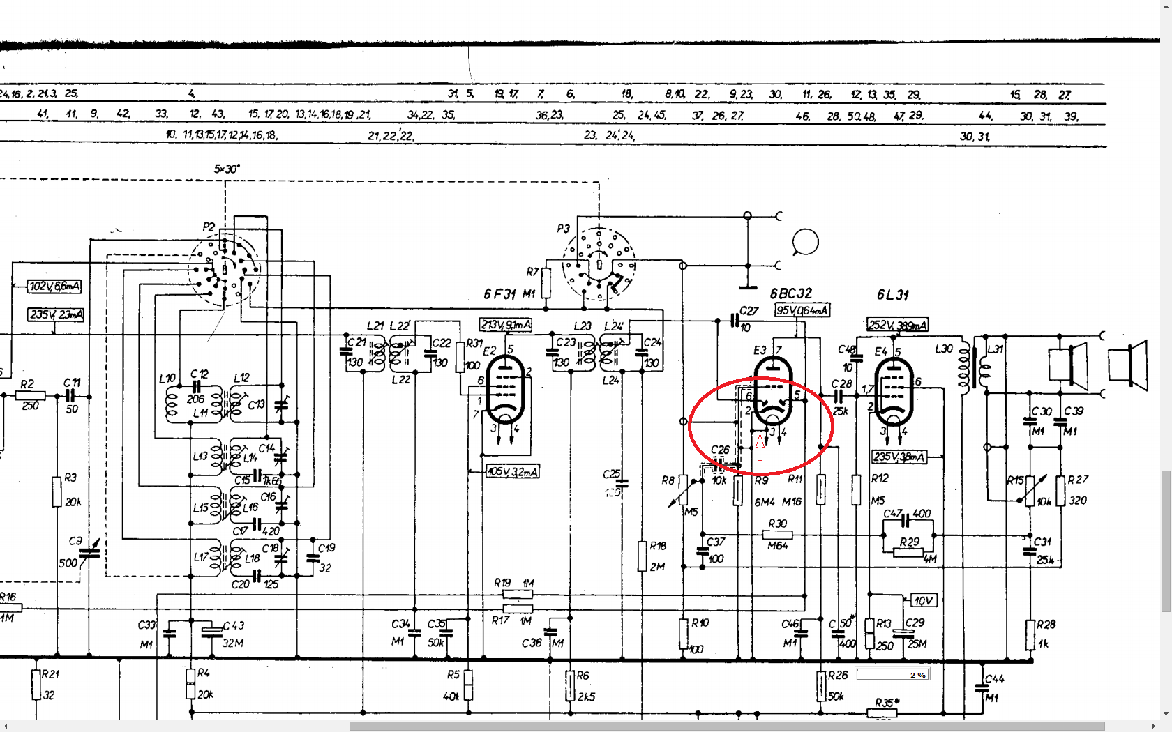

Re: POPULÁR 521A
Příspěvek od Heptoda »
Mám sice taky dost dioptrií, ale co vidím, to vidím... Třeba zde: http://www.radiojournal.cz/schemata/ts521.pdf , detail v příloze. Nic víc. A taky ale nic míň!. :roll:

Také mám obrázek schématu Populáru:
a můžeš mi věřit, že je to z Kottka. Ještě jednou ve větším:
Co vidím, to vidím, nic víc a nic míň :lol:

Tak snad nám Franta již prohlédl nahlédnutím na to správné schema a kdyby náhodou ještě ne, tak kontrolní otázka: jak by asi tyto žárovičky v Populáru svítily, kdyby nebyl jeden pól žhavení ukostřen? Snad se poučí i zn. "haviv".
A je to jasné. :D Když dva vidí totéž, nemusí to být totéž. Pro Kottka si dojdu odpoledne, čerpal jsem ze stránek které jsem uvedl v příspěvku. Myslím, že není co dále řešit. Vlastně, až na ten spoj....... :lol: (Že by chyba v tisku některých vydání?? Chlapi, co máte vy ve své tištěné a vázané verzi? :? )

Příspěvek od elka »
Běžně používám vydání Kottka z r. 1977 (spojený I+II díl) a tam je správně nakresleno ukostření žhavení. Když jsem nahlédl do svého (již dávno odloženého) vydání dílu I, zakoupeného v r. 1964, tak tam tato zemnící propojka není. Takže pravdu mají všichni, ale zkušenosti z praxe jasně ukazují na chybu kreslíře. Koneckonců, omylů a chyb při kreslení schemat se vyskytuje při důkladném zkoumání velmi mnoho.
