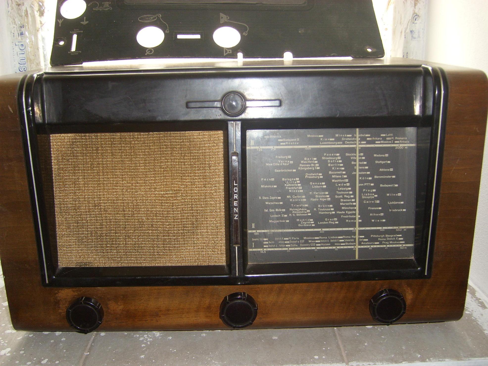

Dobrý večer.Mám prozbu,dostal sem rádio a chybí mi tam lampy , nevím jaké tam patří.Je to Lorenz BL40 to sem našel že je bateriový,ale v rádiu je trafo 2x275v ,1x6,3v a 1x4v.Usměrňovačka chybí a jedna lampa z boku.Tak mám zato že to někdo předělal.Děkuji za informace k tomuto rádiu a schéma by se taky hodilo.Aspoň odkaz.Na radiohistoria něco je ale mám jinou skříň.Standa

Další foto:

A na té zadní stěně to není rozkreslené ??
http://elektrotanya.com/lorenz_bl40.zip/download.html
Orig osazení: KK2 KF3 KF3 KBC1 KC3 KDD1
Stáhneš na elekrotanya.com tady: Tento soubor je ke stažení zdarma: Get Manual
Najdi to , co je tady červeně a klikni na to. Teda na jejich stránkách , jistě.

Děkuji za info.Schéma se povedlo stáhnot,tak až budu moci kouknu se na něj.Na tý zadní stěně je obrázek nečitelný.Zajímaví je že je na baterky a někdo tam dal trafo,ale není to žádný provizorium vypadá to dobře.Děkuji Standa

Podle toho, co je vidět z fotky, tak je to skutečně překopané na provoz se sítě, ta červená elektronka je EBC3 jako náhrada za KBC1 a ta vlevo od ní je teslácká EF6n, patrně náhrada za mezifrekvenční pentodu KF3. Nepochybně bude překopán také koncový stupeň, ale jak je to provedeno a čím nahrazeno, to z fotky to nepoznám. Tipuji, že na konci bude EL3 a budicí stupeň (triooda s budicím trafákem pro push-pull s KDD1) bude úplně odstraněn...
Z hlediska zásad zachování originality, kterou dosud někteří orthodoxní sběratelé zastávají, je ten přijímač vlastně vrak v docela pěkné skříňce. Osobně vidím dvě možnosti:
-pokusit se zjistit jaké změny v zapojení byly provedeny a oživit přijímač tak jak je, se síťovým napájením,
-nebo se pokusit obstarat si elektronky k původnímu zapojení a vrátit ho do původního stavu, což považuji za nesmírně obtížné, ne-li nemožné, především kvůli vzácným elektronkám řady K.
-anebo vyleštit skříňku a smířit se s tím, že budeš mít nefunkční exponát.
Jo - to síťové trafo s objímkou nahoře na AZ11 je samozřejmě z nějaké Tesly z 50. let, Blaník, Symfonik apod...

Tak , tak , a jestli sháníš origo flašky tak jsou na Aukru. Je to velice solidní dodavatel , lepšího na tom portálu snad ani neznám. Co se elek týká , jistě. http://aukro.cz/listing/user/listing.php?us_id=16095740
Doplněno: Napiš , jak to tam vevnitř je (ne)zachováno , včetně těch originálních traf , ev vyfoť. Ať nevěštíme z koule křišťálové. ;)

MŇo, jestli byl z rádia vyhozen ten dvojčinný budicí trafák a dvojčinný výstupák pro push.pull s KDD1, tak to ještě zdaleka nemá vyhráno..

Ale předpokládám, že výstupák tam je origo , nebo se mé kalné oko plete? Snímek z Radiomusea.

Mnoho z těhto bateriových stolních přijímačů bylo v rámci elektrizace venkova a horských oblastí přestavěno na síťové napájení, není to tedy žádný ojedinělý jev. Naopak sehnat stolní bateriový přijímač s původním osazením je dnes rarita.
V rámci modernizace a elektrizace byly často tyto přijímače tzv. přesoklovány na jednadvacítkové lampy . Zde nebylo napácháno tolik škody a pouzily se pouze síťové elektronky s lamelovou paticí a knoflíky z přijímače 4001. Přijímač je možno v tomto stavu dobře zprovoznit. Uvádět jej do originálního stavu naráží na problém s opatřením vzácných bateriových elektronek, zejména koncové.

Vratislave, já to rádio neznám, jenom jsem zalistoval ve svém Empfängerschaltungen a našel to schéma. A jelikož neznám rozložení součástek, musím řici: nevím. Ten výstupák snad nebude velký, mohl by se schovat i pod šasi. Možná by to šlo určit z toho překopaného vraku.
Milan: ta koncovka KDD1 je momentálně nabízena na Aukru, zde je odkaz. Jsou tam i další káčkové lampy.
