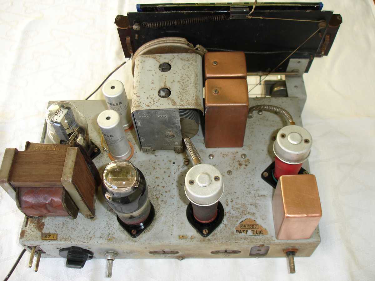

Hezký víkend pánové. Mám tu MK309 , na které jsou elyty přímo na kostru / šasí. Na fotu na Radiohistorii jsou však izolační podložky.Na tom mé šásku jsou také ještě patrné "obtisky" podložek. Na druhou stranu je fakt, že dle schéma je to tak na kostru dobře. Jak to tam tedy bylo v originálu ??

Jak to přesně bylo v originálu nevím, přesto budu tak drzý a dovolím si tu napsat pár slov.
Z hlediska správné funkce je toto uspořádání výhodné, protože když uvážíme, že šasí je lakované a tedy pokud se neoškrábe lak přímo pod pláštěm kondenzátoru vzniká zde nepříjemný přechodový odpor, který zhorší filtraci. Je proto výhodné použít kostřící oka - které se pak připojí na kostru jedním vodičem. Izolační podložky jsou vhodné v tomto případě pro zamezení případných zemních smyček. U tohoto rádia nejsou však nutné, protože předpětí vzniká automaticky na odporu v katodě koncové elektronky.
Časté chyby renovátorů: montáž kondenzátorů přímo na znovu pěkně nalakované šasí bez kostřícího oka a zapomenutí vložení izolační podložky u rádia kde se používá poloautomatické předpětí...
(osobně bych se přimlouval minimálně za ty kostřící podložky, prtože pouhé oškrábání ocelového plechu pod pláštěm kondenzátoru časem stejně zkoroduje)

Jelikož elyty již nesou původní (vidím tam Teslu), tak tam v minulosti klidně mohly být nějaké kousky s větším průměrem. Není-li chassis lakované, tak mohly být přímo na kostře bez podložek.

Na tom mém, tedy NE to co je na fotu , jsem udělal pospojení tak jak je na fotce a přiletova na pájecí bod (nýtek) na kostru pod šáskem..Izolační podložky jsem tam nedával. V originálu tam asi taky nebyly. Ale to je právě to co hledám. Přiblížit se co nejvíce originálu. Radio hraje již suprově , jen potřebuji zjistit , jak tam je přidělaný zpětnovazební kondenzátor. Jak tam ten systém funguje? U mého se totiž protáčí celý i s hřídelkou. Asi budu muset rozdělat a zjistit jak to pracuje.Ale stator určitě nemůže viset ve vzduch jen na přívodu od cívky. To je přeci nesmysl. A nebo tam byl předtím nějaký jiný , který se opíral o šasí ? Není problém to uchycení nějak mechanicky vyřešit , ale jak již jsem napsal ,chci se co nejvíce přiblížit originálu.Jo, takové foto zespodu ,to by pomohlo víc jak sto příspěvků. Nemáte prosím , někdo možnost ??
