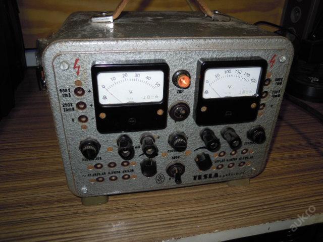

Ten zdroj co je na obrázku, tak vlastníte? Taky jeden vlastním a nyní do něho sháním posuvný drátový odpor 10K. Co o tom zdroji chcete za info? Napětí, která dává, máte jasně popsaná na čelní desce. Uvnitř jsou trafa, pár kondíků , odporů a usměrňovací elektronky. Schema zdroje se mi doposud nepodařilo sehnat, ale když se podíváte na netu na schemata jiných starších zdrojů pro elektronky, tak by Vám to mohlo, teda co se týká základních informací, pomoci. S pozdravem JS.

Takže to není stabilizovaný zdroj. Jakým způsobem se reguluje napětí do 250V ? Trimrem zapojeným jako dělič ?

Díky za reakce. Zatím nevlastním , že nebude stabilizovaný jsem předpokládal. Z té fotky toho moc o napětích nevyčtu , předpokládám tam nějaký přepínač napětí , myslím tím 50 / 250 V , takže vhodné pro napájení radia s vadným trafem a pod. Že bude uvnitř trafo , usměrňovačky , odpory a kondy jsem taky předpokládal. Stejně tak jsem předpokládal , že když se ptám , tak napadne jiné , že jej nemám a chci vědět více. Taková lama nejsem , kdyby stál na stole ,nebude ani dotazu.
A jet přes půl republiky se na něj podívat a potom jet domů s tím ,že takový nevyhovuje se mi nechce. Např.: trafa jsou pro jednotlivá napětí různá či ne a pod. To mne zajímá.

Tak kdo má zájem, tomu pošlu fotky vnitřku přístroje, jen mi na jiri.skala@volny.cz napište svůj mail kam je mám poslat. Dotaz zda přístroj vlastníte byl proto, že bych se zeptal, jestli jste měl také poškozeny posuvné odpory a kde jste je případně sehnal. Já sehnal jen 6k8 a potřebuju 10K viz. tato adresa: https://www.elektro-svestka.cz/detail/1 ... por-tr-2k7

Ještě poznámka: Zdroj se na netu vyskytuje pod označením "eliminátor TESLA M 100" a také "TESLA 052". Kdyby někdo našel schema, tak by ho mohl poskytnout. Předem dík.

Napětí 250V se reguluje posuvným odporem 10K, co sháním a napětí 0-50V se reguluje konstrukčně stejným odporem, jen má nižší hodnotu (musel bych to rozebrat, abych zjistil jakou).

Též jsem kdysi vlastnil tento zdroj (ovšem verzi bez měřidel), dostal jsem ho darem společně s nf zesilovačem, který je umístěn ve vzhledově stejné skříni jako tento zdroj na konci má EL84 a byl napájen právě z tohoto zdroje. Soudím, že se jedná o nějakou školní soupravu.
