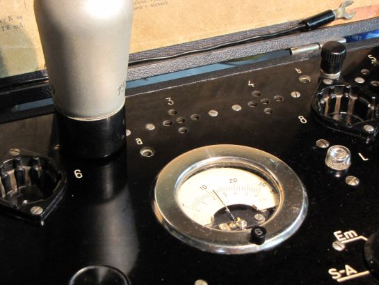

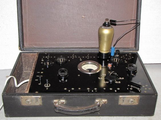

K mojí poznámce na Knize vzkazů: Zkoušeč elektronek HF-35 z roku 1935, podle všeho je v původním stavu bez jakýchkoliv pozměňujících zásahů. Součástí jsou tabulky optimálních hodnot pro jednotlivé typy elektronek (horní fotografie) a další informace k měření - která objímka, kam připojit kablík, polohy přepínačů atd...

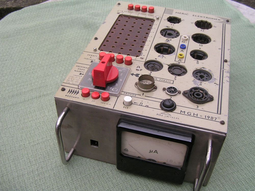

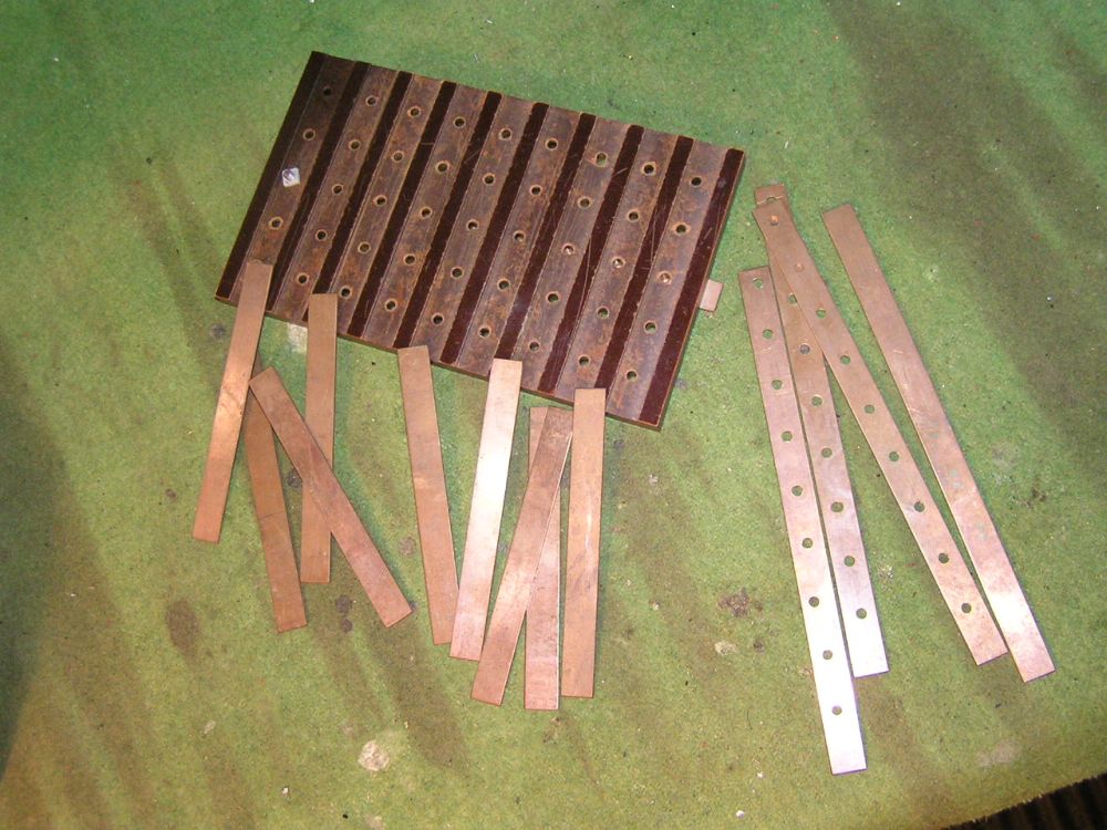

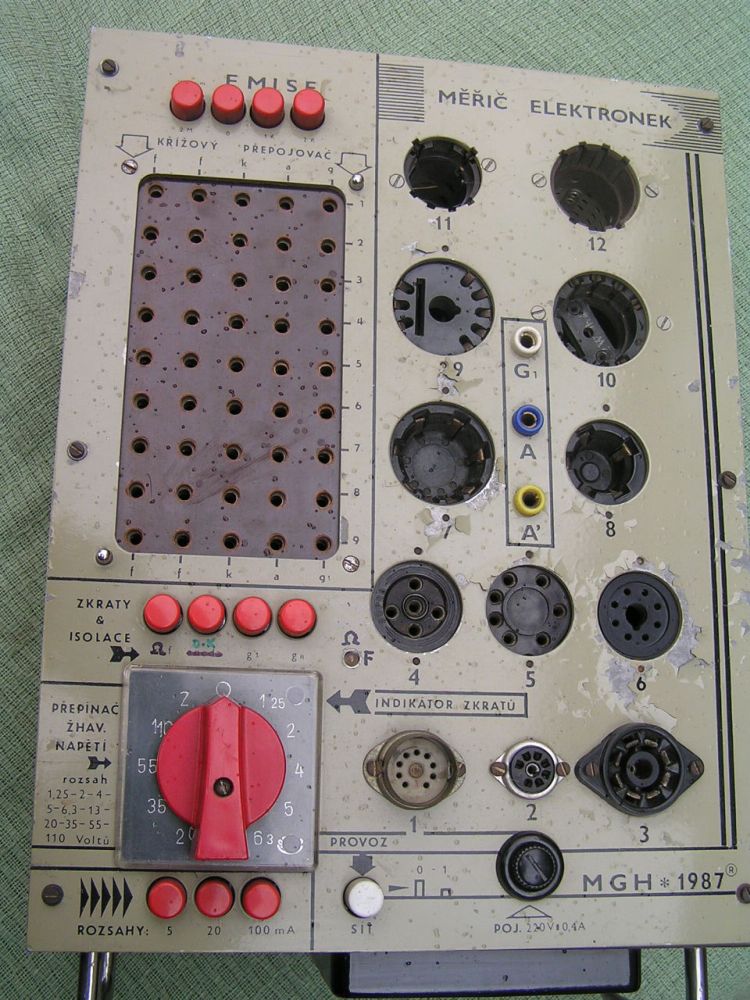

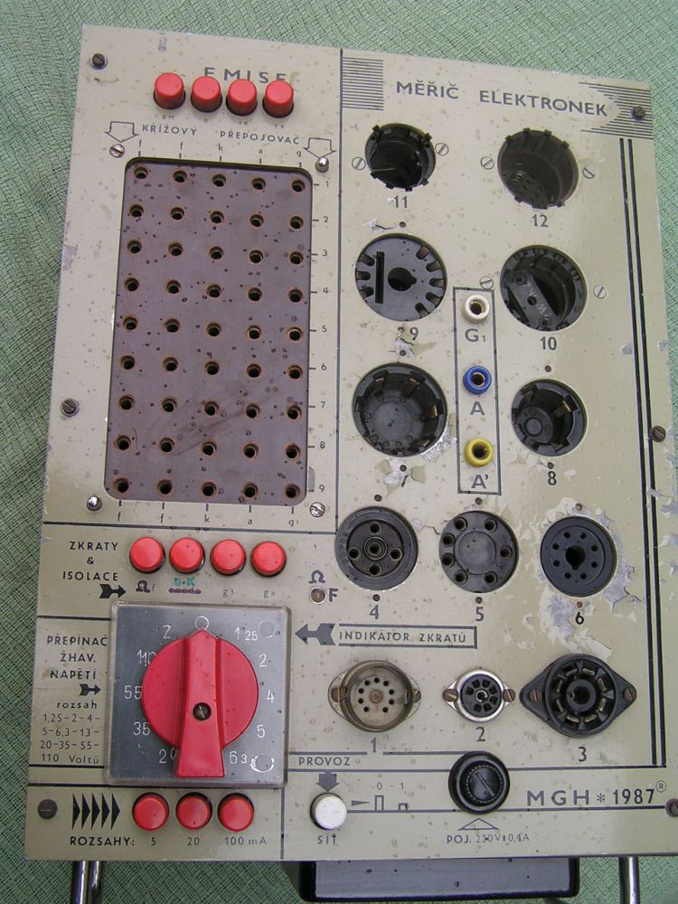

Před dávnem, v r. 1987, jsem si podle Amatérského rádia postavil vlastní měřič elektronek, toto jsou fotky z nedávné doby, pravda, je teď už trochu odrbaný, ale za ty roky udělal hodně dobré služby. Na třetím snímku je nejdůležitější součátka měřiče - tzv. křížový přepojovač. Pole se přepojuje zasouváním banánků... Popis stavby byl otištěn v Radiojournalu č. 3, zájemci mohu poslat sken stránek s popisem a schématem.

Pro případné zájemce o stavbu lampoměrubych měl jednu praktickou radu. Jedná se o poměrně pracnou výrobu křížového přepojovače. Doba trhla oponou a lze to řešit méně pracně a přitom docela esteticky. Lze použít zdířky typu JACK 3,5mm (levné) a do svislých a vodorovných řad propojit kontakty zdířek. Jako kolíčky se použijí banánky JACK u kterých propojíme všechny kontakty.

SmolkaKarel > pane kolego, ten nápad s konektory typu "Jack" je výborný, mechanicky to je jistě mnohem lepší, než křížový přepojovač, kde se k propojování kontaktního pole používají banánky, a pokud nemají dostačující pružnost tak to nedrží kontakt.
Je to dobrá inspirace pro zájemce, co stavbu zkoušeče elektronek zamýšlejí.
Já jsem stavěl ten svůj zkoušeč v r. 1987 se součástkami, které tehdy byly k mání, ale předělávat ho v tomto smyslu, již z důvodu nostalgie, téměř jistě nebudu
