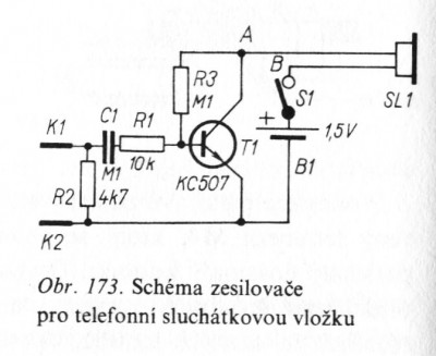

Hrálo, hrálo akorát sluchátka musela být vysokoimpedanční 2000-4000Ω (Telefunken, Philips, Siemens...) běžné telefonní 3 FE 562 01 50Ω ani z vyřazené vojenslé radiostanice 2 x 27Ω nesplňovalo účel. Proto se stavěl jednoduchý adaptér (příloha) jenomže ten již vyžadoval baterii a půvab jednoduché krystalky byl pryč.

Ale hrálo i na ta šroubovací z telefonu.Mimochodem, dělali jsme z nich pípátka na směrovky a podobné věci. Napadlo mne, až přestane pršet vyrobit znovu, i když už Liblice nejsou za humny, pak dám vědět.

potvrzuji, krystalka s germaniovou diodou a s otočným kondenzátorem v dřevěné krabičce od olomouckých syrečků hrála i na obyčejné telefonní sluchátko. A jak
) to jsem poslouchal celé večery

No, v blízkom okruhu stredovlnný liblický vysielač s 1500kW výkonom vybudil aj krabičky od krému na topánky spojené s niťou nie to ešte tel.sluchátko 2x27 Ohm.
