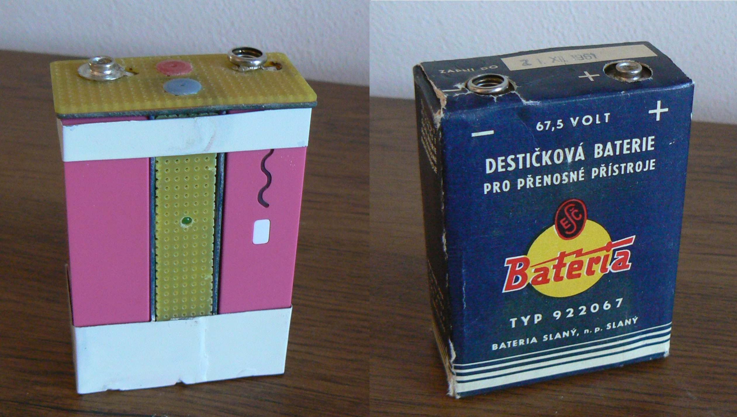

Dobrý den, chystám se vyrobit repliky anodových baterií. Fyzicky vlastním jen originál baterie 67,5V. Postahoval jsem z netu skeny obalů, ale nějak mi nehrají rozměry. Mohl by mi někdo, kdo vlastní 45V a 90V, změřit rozměry obalu (výška bez "patentek"), abych nevyráběl něco, co pak nedostanu do některého rádia?

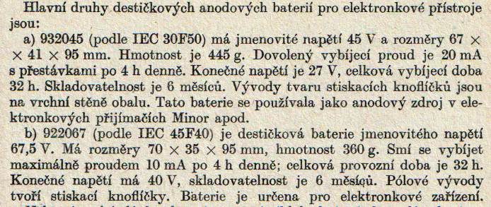

Tak tady jsou nějaké rozměry http://www.radiohistoria.sk/Oldradio/ma ... aterii.pdf

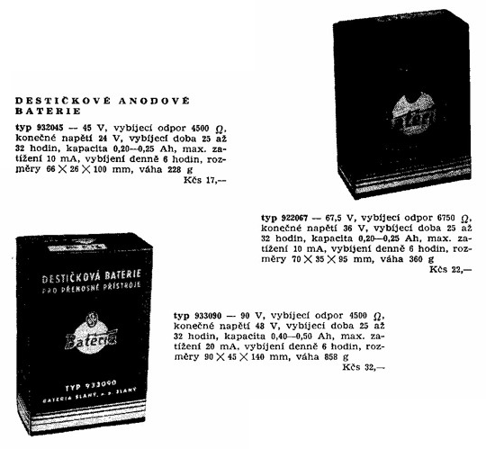

Vycházím z návodu pro Tesla Minor:
45V
95x67x45
67,5V
95x70x35
Přesto, pokud by mi někdo oměřil skutečnou baterii, byl bych vděčný.

Zdravím, tady jsou parametry z knížky "Elektronické a eletroakustické součástky".

Jinak jsem zkusil změřit papírový obal, který mám od té 932045 a má cca 62×36×92. Podle mě byly ty udávané rozměry maximální, a výrobce dělal baterie jak mu to vyšlo.Já už jsem pár baterií dělal, ale tuhle zatím ne. Mám dojem, že mi tam ty devítky (6F22) moc nevycházely a zatím jsem to nechal být.

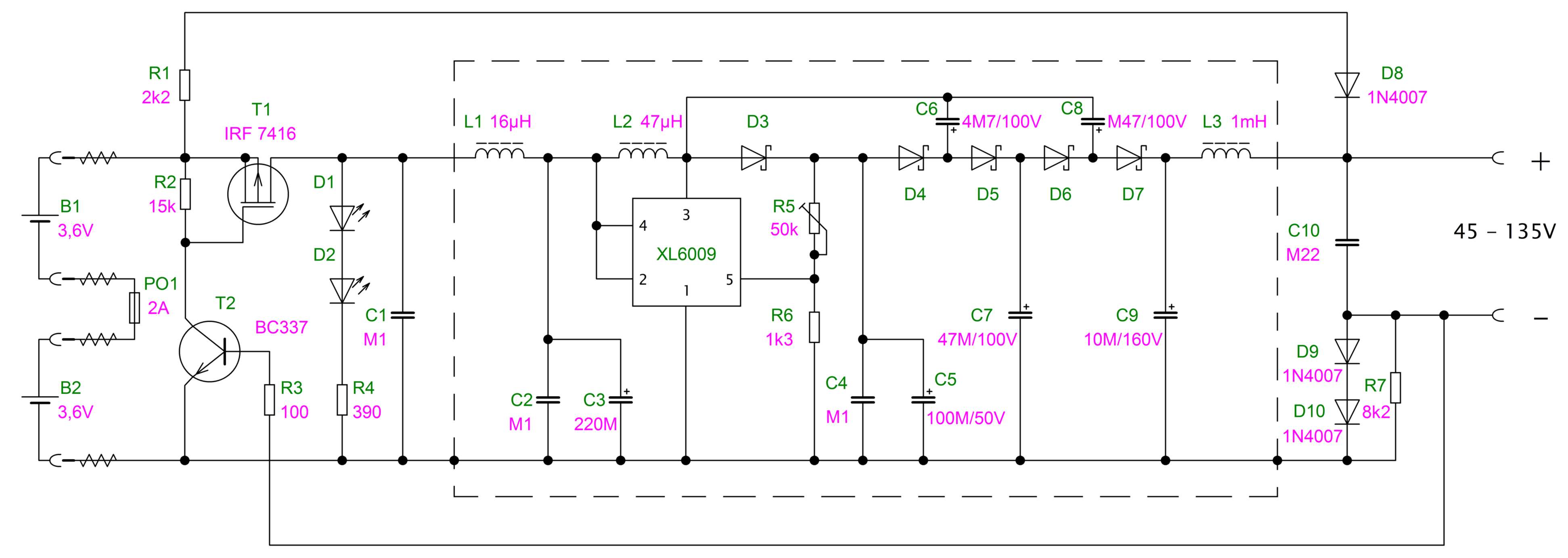

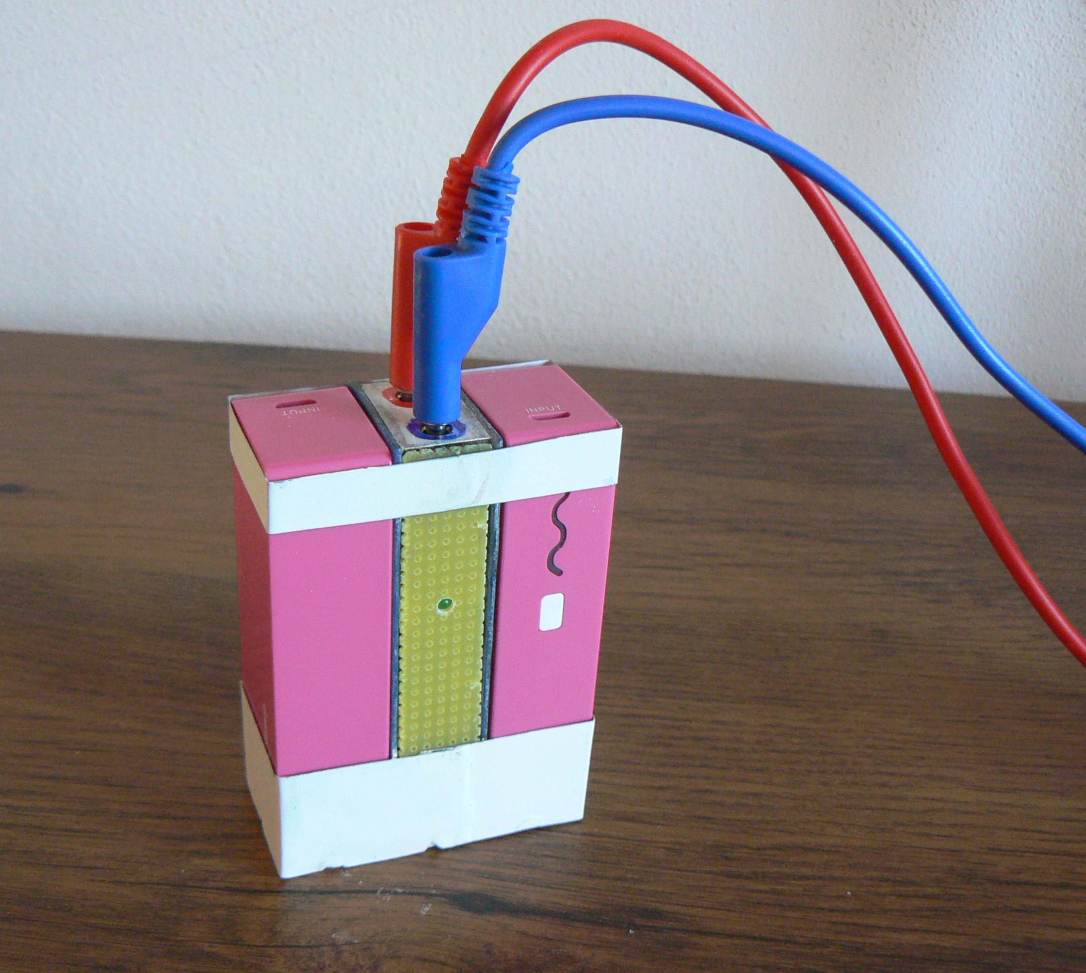

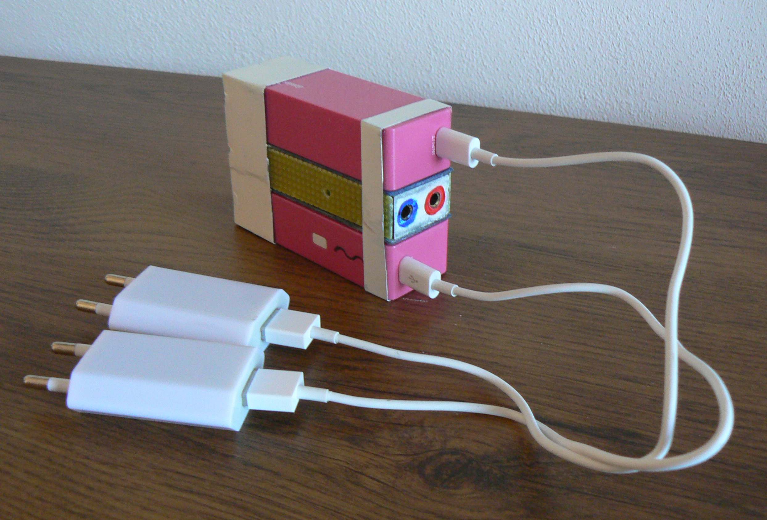

Také jsem si stavěl repliky z poskládaných 9 voltovek. Když ale ceny vyletěly na mnou neakceptovatelnou cenu, udělal jsem si univerzální li_ionkovou s měničem. Velikostí je taková, aby vlezla do většiny možných rádií, má i zdířky na banánky, takže kablíkama lze propojit vše ostatní. Neduha rušení je minimální a pouze na určitých místech v prolaďovaném pásmu odvislých i od konstrukce daného rádia a vzdálenosti baterie od rádia, již 10 - 15 cm vzdálená baterie nikde v již prolaďovaném pásmu neruší a údajného vypínače také není potřeba řešit, neboť se umí sama zapnout i vypnout. Výstupní napětí je nastavitelné od 45V do 135V. Druky do baterií jsem získal z dětské bundy ze second- handu, u nás taková velikost nikde není. Nicméně, my na severní Moravě přes den již můžeme poslouchat pouze přes svůj vlastní modulátor, poslech u nás zůstal pouze večer.
ty 45V baterie byly původně užší na vybíjecí proud 10mA, já jen viděl ty silnější které byly již na 20mA.

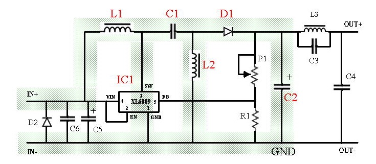

Ten měnič se umí sám zapnout a odepnout od baterie i bez toho mosfetu?
Ze schematu bych řekl, že proud do zátěže poteče přes tlumivku a diody i když se měnič zastaví.
Proto chci použít měnič se dvěmi cívkami, kde je v serii kondenzátor a zastavovat XL6009 vývodem enable.
