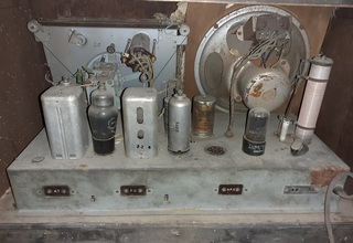

Mám ho od Pavla Anděla. Bylo v dost špatném stavu, mimo jiné hodně oprýskaný lak, ale podařilo se mi sehnat člověka, který umí techniku fládrování a bedna vypadá velmi dobře.
Radio mělo překopaný zdroj, místo lampy byla dioda a novější axiální kondenzátor - podle provedení a součástek tak sedmdesátá léta. Uvedl jsem to do původního stavu a zprovoznil se zachováním vzhledu původních součástek. Naštěstí předřadné odpory byly všechny v pořádku.
Já už jsem zkoušel s Francouzema taky komunikovat, ale je to asi opravdu dost unikát, bez rozumné odezvy na radiomuseum.org je taky jen pár obrázků. Chystám se tam dát aspoň pár fotek a zapojení zdrojové části. Ani zbytek zapojení není shodný s verzí s transformátorem, např. koncová lampa má v katodě odpor blokovaný kondenzátorem místo katody na zem.

Ne, určitě je tam EBC41, je v druhé větvi pro žhavení společně s EM34, ty mají proud 0,3A, řada U 0,1A. A co se týká EM34/EM4, byla i verze s EM4, to jsem se někde dočetl.

VVladimír: Vladimíre, můžete sem nebo někam vložit schémátko? Já mám asi nějakou stavebnici, nebo co to je, asi také nějaké zvláštní rádio RU24 univerzál bez trafa, s osazením 6E8, 6K7,6Q7,6AF7,25L6a 25Z6. Již rozehrané a musím někdy dokreslit schéma, zatím mám jen takový pracovní šmírák :)

Radku, asi si to napsal jinému člověku. To co si dal, je jen podobné tomu co mám já a s Excelsiorem to nemá nic společného. To mé nemá trafo, tady by se to dalo připodobnit Vladimírovu rádiu, že dáváš odkazy na rádia s trafem, když jsou sériové. Já v tom svém mám velký odpor na srážení napětí.
