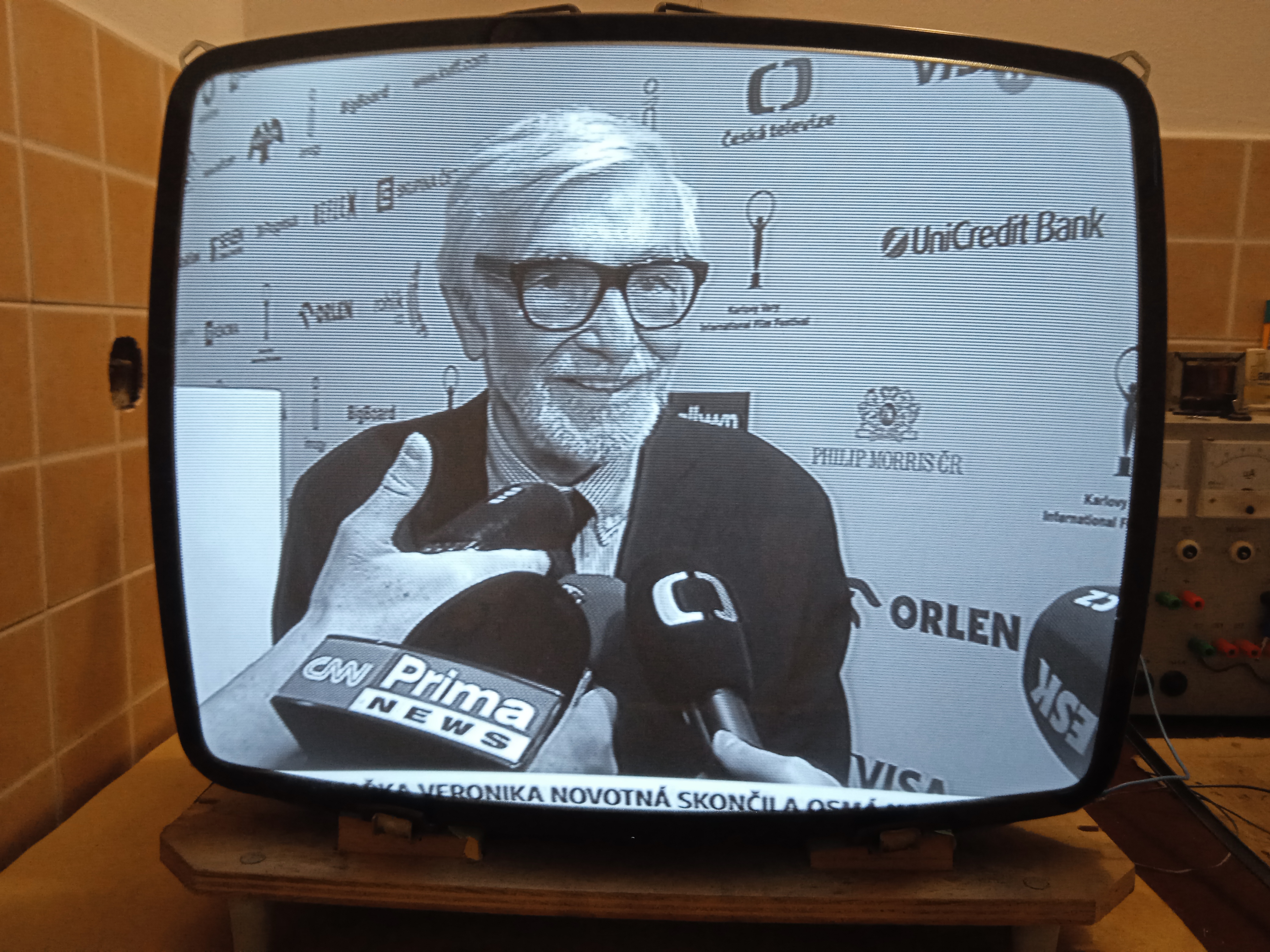

Mám tu televizi s touto obrazovkou a pozoruji u ní následující jev:
Obrazovka je horší, svělé polochy se slévají. Když dám jas naplno, nebo je velmi světlý záběr, obraz jde téměř do negatovna, ale během vteřiny se obrazovka rozzáří a obraz je najednou kontrastní, jasný, kdyby nebyl trochu rozostřený, řekl bych, že je obrazovka jako nová. Když však jas stáhnu, nebo následuje tmavý záběr, obraz se během několika vteřin zase "stáhne" zase do toho horšího stavu, a to i když to v tom plném jasu nechám několik minut. Rozměry se přitom nemění. Kdysi dávno jsem podobný jev (ale v menším rozsahu) pozoroval u několika ruských barevných obrazovek.
Co tento jev způsobuje a je nějak snadno odstranitelný?

Někde je něco přerušeno, tipl bych si k přívodu ke katodě a jak zvedneš proud obrazovky, tak se přerušené místo spojí (obloukem?). Pokud je to uvnitř obrazovky, tak ta je patrně na vyhození. Ale 612QQ44 jde nahradit A61-120W a ty se mi včera povedlo koupit tři kusy nový, nepoužitý. A k tomu ještě jednu novou 430QP44. Pán ještě čtyři kusy měl, nevím jestli už byly zamluvený...
