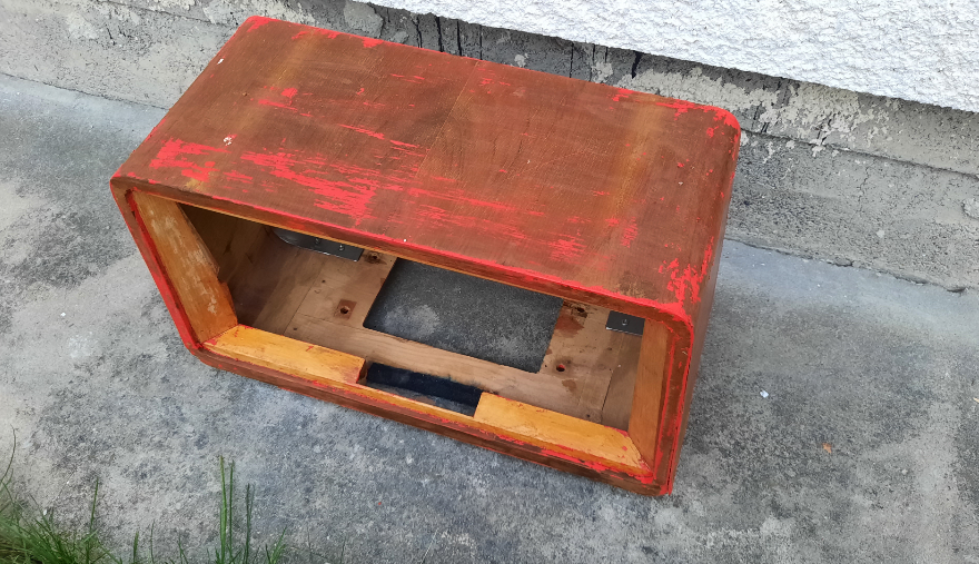

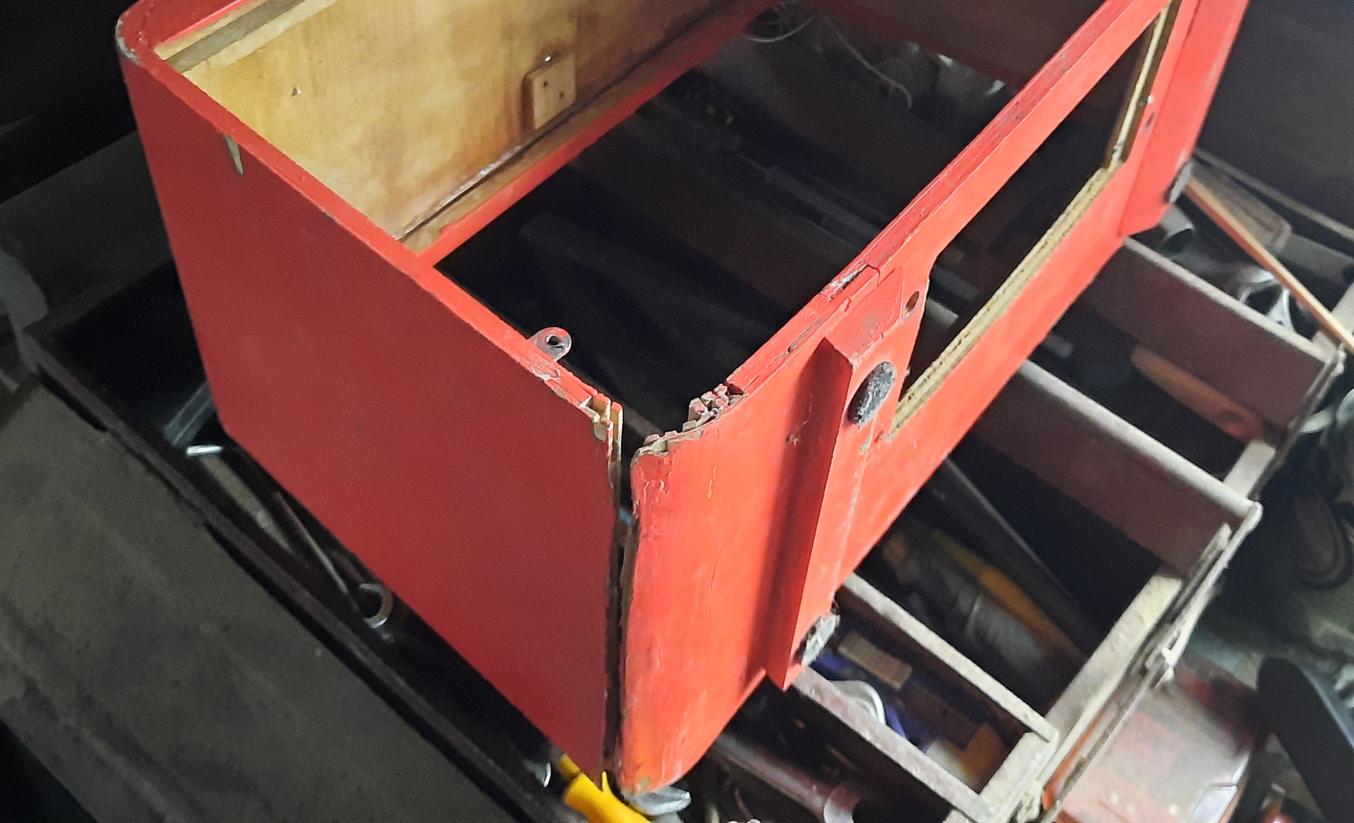

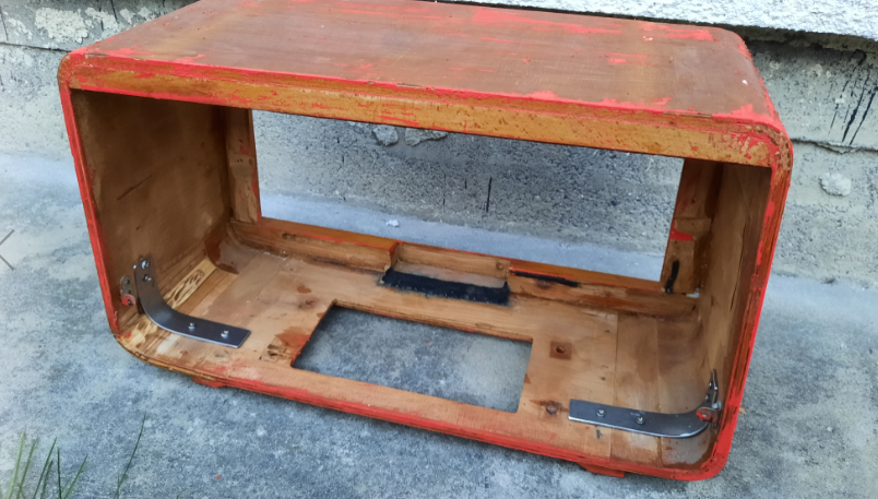

Dostal som chuť rozrobiť nejaký projekt na zimné večery. Bazoš, alebo Aukro síce občas ponúka niečo zaujímavé, ale počas rozhovoru so švagrom som zistil, že asi pred rokom doniesol rádio z nejakej stavby, kam chodil pomáhať kamarátovi. Samozrejme som sa spýtal, aké je to rádio a dostal som odpoveď, že je to elektrónkové rádio Tesla červenej farby. Vraj si ho mám prísť obzrieť, lebo ho už chceli vyhodiť. Zarazilo ma, že ide o červené rádio Tesla, pretože som také nikdy nevidel, tak som sa išiel pozrieť.
Jednalo sa o rádio Tesla 428A Gavota 2, ktoré bolo naozaj natreté hnusnou červenou farbou, skrinka bola zlomená v pravom spodnom rohu a zlepená zvnútra bielym silikonovým tmelom, ktorý vôbec skrinku nefixoval, ale pružil. Stav naozaj "do pece". Brokát bol vymenený za obyčajnú čiernu látku, ktorá poriadne nedržala. Stupnica je rozbitá na dve časti, chýba tienidlo ladenia spolu s ukazovateľom a bolo zhodené lanko ladenia. Akoby rádio prežilo vylepšenie v podaní začínajúceho kutila a následne "ľahký letecký deň".

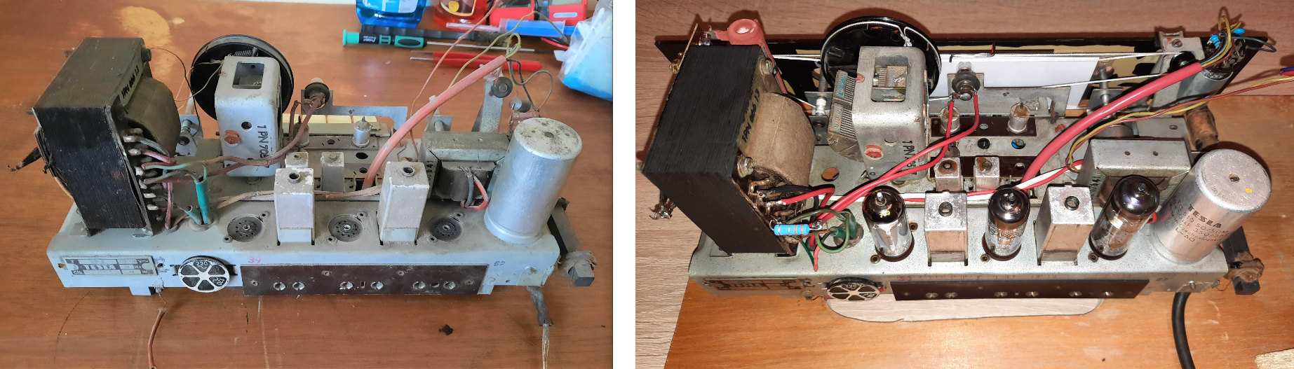

Po elektrickej stránke to nebolo až také zlé, elektrónky na svojom mieste, repro bolo odpojené, tepelná poistka na vstupnom trafe vystrelená, ale okrem hrubej vrstvy prachu nič nechýbalo a nič sa nejavilo ako prepálené ani rozbité.

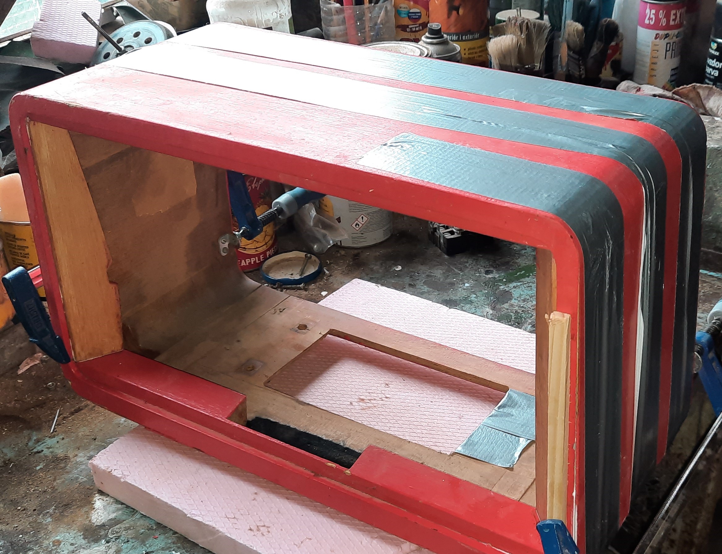

Začal som to hneď rozoberať (preto nemám foto nálezového stavu) a spravil som rýchly test trafa na prázdno, ktoré bolo v poriadku a zistil som skrat na usmeňovači. Ďaľší deň som začal skrinku rádia postupne lepiť, odstraňovať farbu, čistiť šasi a uvidíme kam to dotiahneme.

Na odstraňovaní farby, lepení a čistení sa pracuje. Ostáva ešte zlepiť stupnicu, vyrobiť nové tienidlo s ukazovateľom, nahodiť náhon ladenia. Momentálny stav po výmene zvitkov, elektrolytov, jedného odporu v katóde a usmerňovača je taký, že som naladil stanice na všetkých rozsahoch. Žhaviace napätie som zrazil z 6,9V na 6,3V pomocou odporu na výstupe trafa. Zostáva mi ešte zraziť anódové napätie z 276V na 240V, tu sa chcem spýtať, či je lepšie zaradiť odpor na výstup z trafa do prívodu usmerňovača, alebo na výstup z usmerňovača?

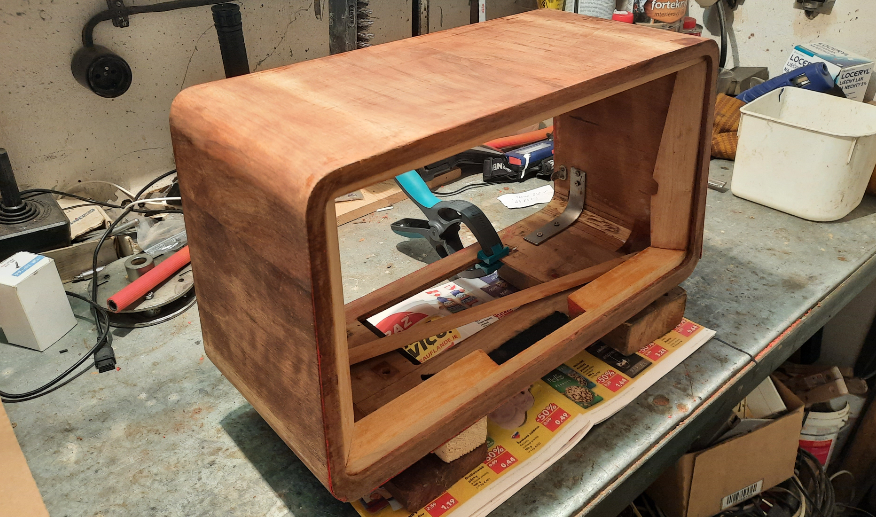

Ďakujem, dal som odpor pred usmerňovač. Skrinka je zlepená a spevnená, nasleduje ďaľšie odstraňovanie farby, teda teraz už aj pôvodného laku. Už je vidieť pôvodný kontrast tmavého dreva so svetlým drevom.

Máš to moc pěkné. Na boku ty tmavší mapy jsou asi ještě zapečené zbytky laku, kolikrát to ani šmirgl nebere .
Já to řeším hadrem namočeným v nitroředidle , přikrýt folií a nechat tak 20 min. působit , pak oškrábat ,
asi ideální je cidlina apod. Pak to před ještě nitroředidlem umyji a přebrousím šmirglem 320 . Tak ať se ti to

Ďakujem za radu. Javí sa to ako vlhké miesta, pretože sú tam ešte pozostatky z odstraňovača starých náterov. Po vyschnutí tam už nie sú tie tmavé miesta (foto nemám). Inak tieto vizuálne opravy dajú poriadne zabrať
