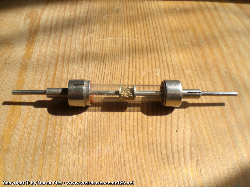

Neumim "0pšonka" - prosim přeložit: http://www.weirdscience.net23.net/Koher ... retro.html
Pivo sem pochopyl.

Ten původní vypadal trochu jinak a měl i lepší vlastnosti: v držáku krystal a proti krystalu nastavitelný drátek s čudlíkem na uchycení rukou, aby se našel nejcitlivější bod na krystalu. Bohužel už nemám ani fotku. Tohle už je spíš primitivní dioda.

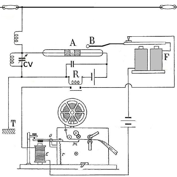

Vyjasnění,co to koherer je...
V roce 1890 Édouard Branly upozornil, že vodivost způsobená elektrickými výboji otřesem zmizí. Vycházel z dřívějších znalostí, že měděné piliny mírně nakupené mezi dvěma mosaznými destičkami jsou elektricky nevodivé, ale díky indukovaným proudům se vodivými stávají. Tak vznikl Branlyův koherer.
(4.82 KiB) Staženo 12 x

A příklad využití...
