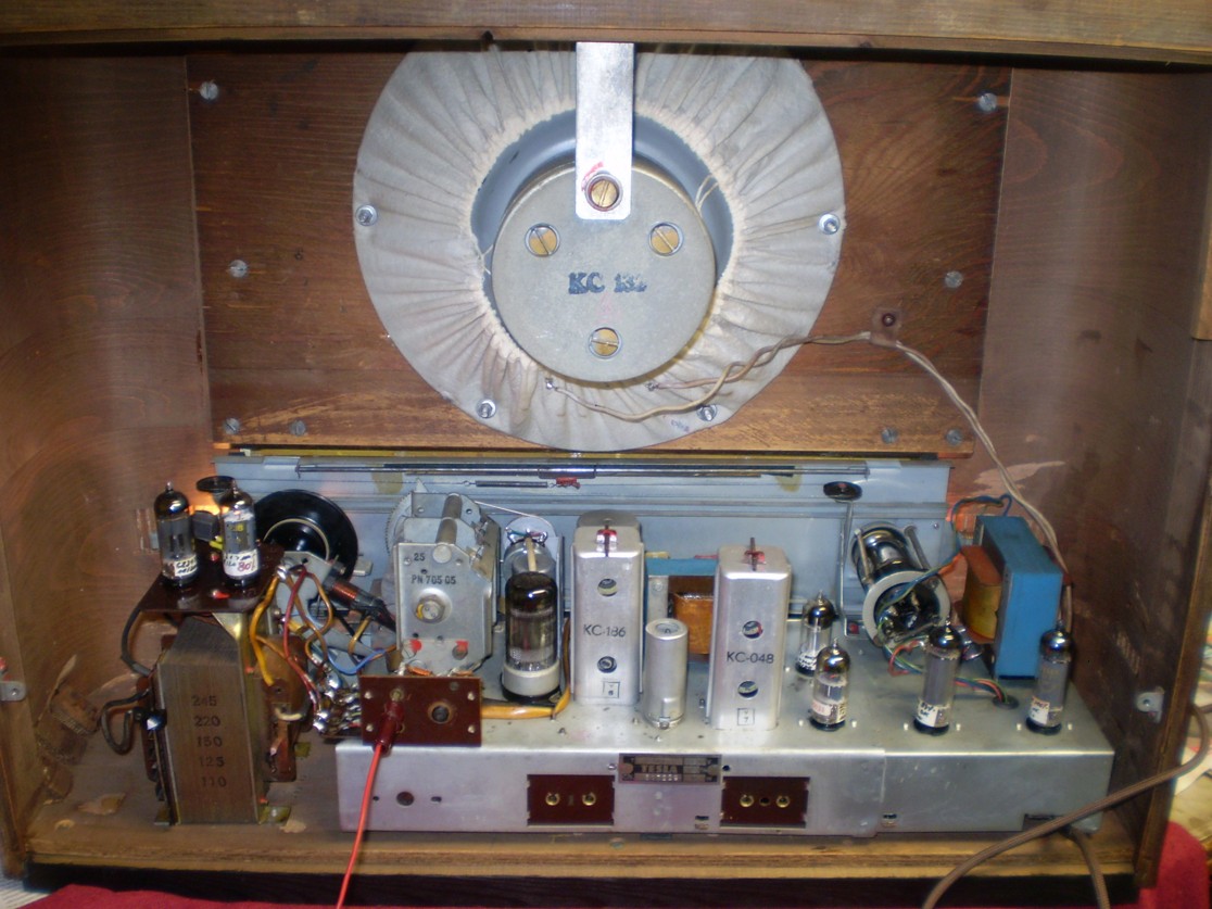

MF transformátor opraven, podařilo se po vyjmutí ze šasi "vyšťourat" ulomený konec vinutí L8´a napojit jej bez rozebírání jádra . Takže již hraje i "široké" pásmo, nicméně vliv přepínače barvy zvuku je patrně v důsledku konstrukce nevyhovující . Jestli pak to nebude také striktním ořezáním postr. pásem am modulace na rozdíl od
dřívějška.
Co se týče VKV , nakonec jsem to zabudoval, držák převodu na ladící potenciometr je upevněn šroubem elytu 16u ,
kolečka jsou lepena a zajištěna proti protočení na ose lad. kondenzátoru. Je tam opravdu velmi málo místa vzhledem k mechanismu pásmového ladění na KV. Destička s SC1088 je umístěna na stínícím odizolovaném plechu
v prostoru zdířek gramovstupu. Upevněna je naletováním na přepážky . Je pod ní bohužel několik výkonových
odporů , nejvíce hřeje 32k v anodě triody oscilátoru , který je odstaven v poloze gramo rozpojením obvodu zpětné vazby a tudíž trioda pracuje s Ug1 0V ( to je originál zapojení) . Oteplení destičky ale není velké a žádné rozladění teplem na VKV jsem nepozoroval. Připojuji obrázky provedení, hraje to na kus drátu velmi pěkně .
Tak ještě musím vyrobit spodní deklík, který chybí , srovnat trochu zadní stěnu a poskládat to.

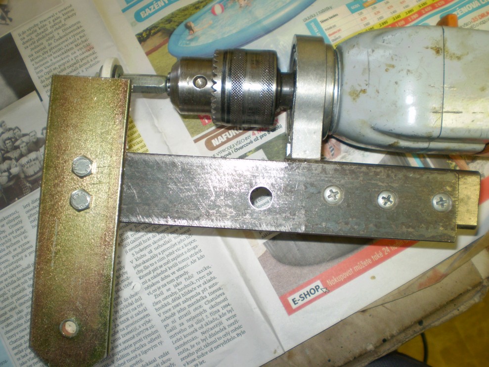

Šasi je zpět ve skříni . Několik kolegů se zajímalo o to, jak vyrábím ta kolečka pro převody. Používám textit síla
4-5 mm i kvůli možnosti lepení . Obrábění , spíše broušení než soustružení , dělám ve vrtačce Narex s jednoduchým bastlpřípravkem viz obrázky. Důležitá je tuhost spojení opěrky nože/pilníku s přírubou vrtačky. Původní plastový držák je nevyhovující,
pruží a kolečko se neudělá, spíše nějaký šišoid. Velké otáčky, směr točení k opěrce , netlačit , větším tlakem se i textit natavuje. První drážku dělám hrubým trojúhelníkovým pilníkem nebo plátkem pilky na kov , pak dotvořím na cca 3,5 mm šíře zbroušeným jehl.pilníkem do tvaru nože . A prosím , brýle, rukavice a dobře držet nástroj, zvláště ten plátek pilky má tendenci vyletět. Polotovar pro kolečko je nahrubo vyříznut pilkou a hrubě opilován do kruhu.

Dobrý nápad, mám malou stojanovou vrtačku, tak tam by to šlo dělat asi také dobře. Tady trochu mám problém s tím textitem, co pamatuji, tak jsme říkali textit takovému tomu pertinaxu s vlákny. Ten nemá bílou barvu a nenatavuje se. Mohu se mýlit, ale textit při obrábění dosti páchne. Děkuji za upřesnění, co je to za materiál.
Honza.
Příspěvky: 456
Re: Opera Tesla 621A
Příspěvek od Milan155 » 10.12. 2020, 06:02
Máš dobrý postřeh , to na fotce není textit , ale nějaká deska tl.cca 1 mm asi z ABS , dělal jsem totiž nová kolečka
kryjící díry pro ovládací prvky pod knoflíky na skříni. Původní pertinaxová jsou z většiny olámaná . Popis textitu / desky najdeš nejlépe na elektroizolanty.cz . Není to levné, já mám nějaké odřezky neznámého původu. Jde to i z PVC desek, lze také dobře lepit , ale pozor na teplotu okolí , do Talismana určitě ne :) .

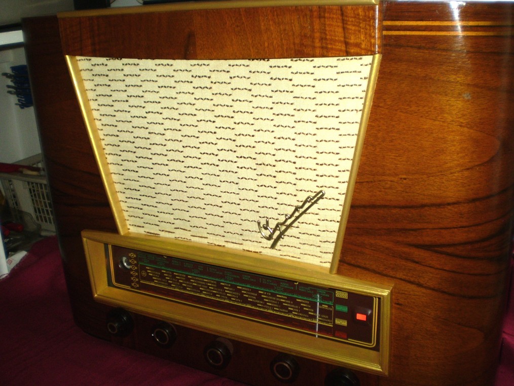

Tak snad hotovo.
Příspěvky: 791
Příspěvek od Jan55 » 10.12. 2020, 22:41
Teda, to je super, takové snad ani nové nebylo :thumbsup: Hluboce se klaním, fakt nádhera. To je Tvé, nebo pro někoho :?: Asi bych to nikomu nedal ;)
