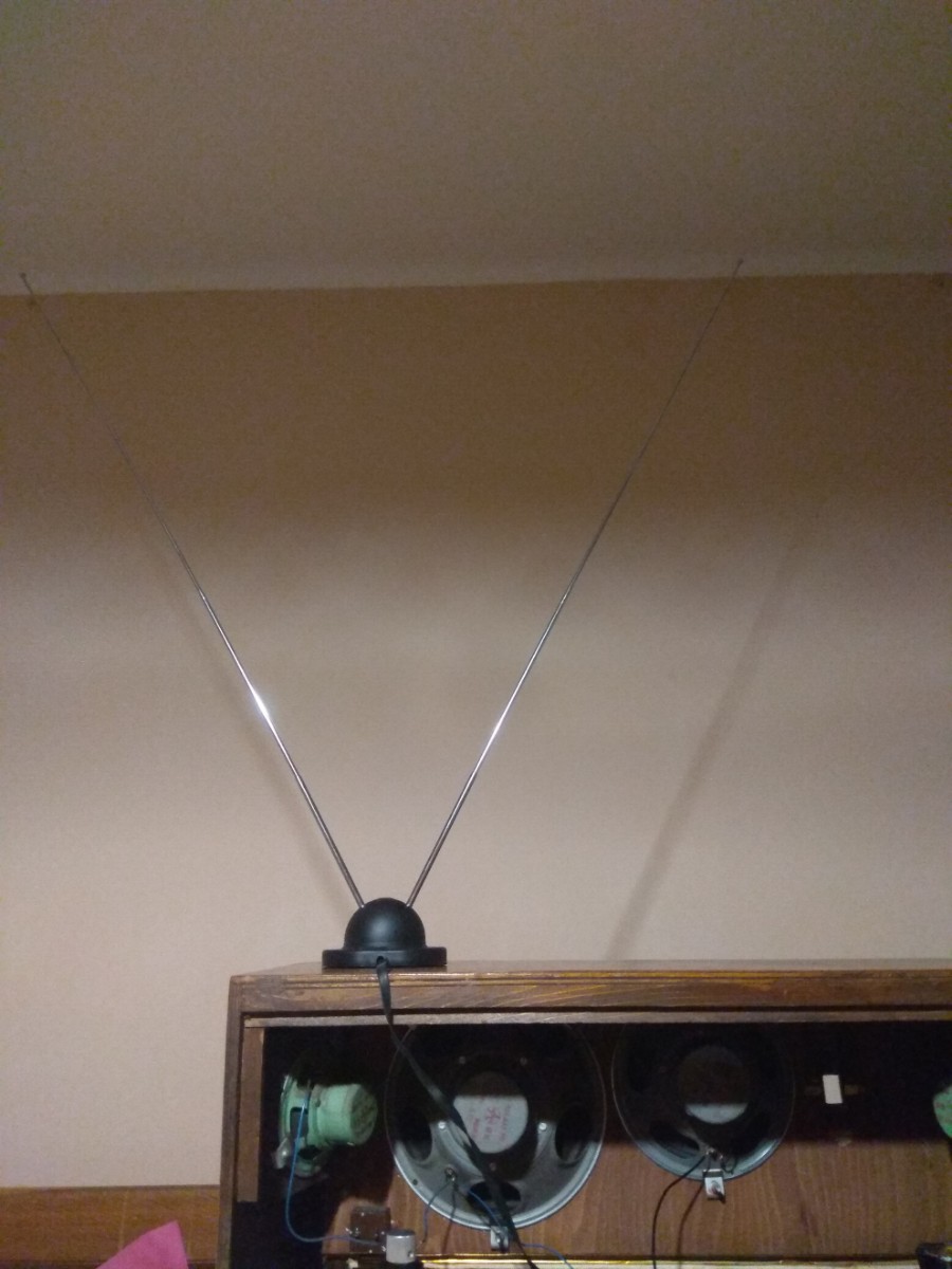

Vyskúšal som aj naladiť nejaké stanice ale bez výsledné. Použil som takúto anténu ale neviem na ktorých dĺžkach hľadať stanice. Skúsim to opäť zajtra.

Ta anténa, pokud nemá uvnitř obvody pro příjem am signálu a je jen pro fm (vkv), moc vhodná nebude . Pro zkoušky musí stačit kus drátu délky cca 2-3 m v anténní zdířce , zem není třeba . Ale mám ten dojem že am vysílače na SV a DV jsou již v SR vypnuté a od nás je to dost daleko . Na DV ale určitě poměrně silně vysílá Varšava , na SV
Maďaři , Rumuni atp. , večer po setmění je stanic na SV mraky. Samozřejmě pokud rádio ve vf a mf části funguje.

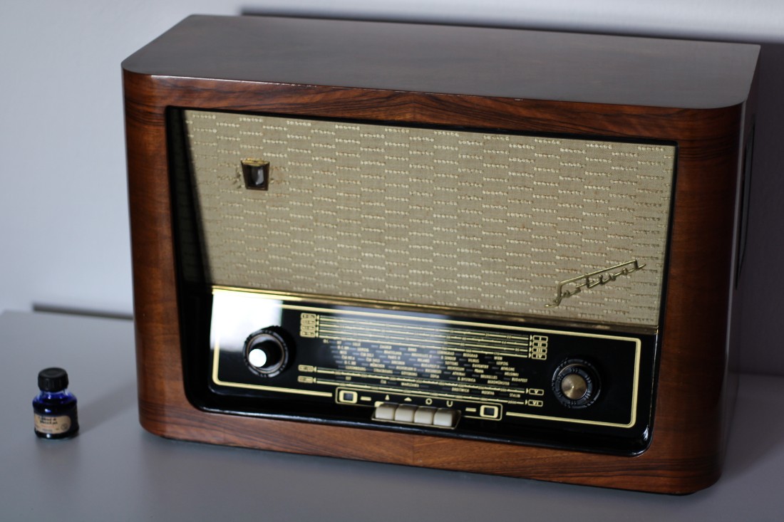

Finálny príspevok: Veľké ďakujem patrí všetkým čo mi pomohli radami a postrehmi. Ďakujem. Naucil som sa množstvo nových vecí. Rádio funguje ako prehravac (bedňa), je tam 3,5 mm Jack ako vstup. Hrá to naozaj nahlas a pekne. Dal som dokopy skriňu. Všetko vylestil a je hotovo.
Video: https://youtu.be/V0uibHQFMrM

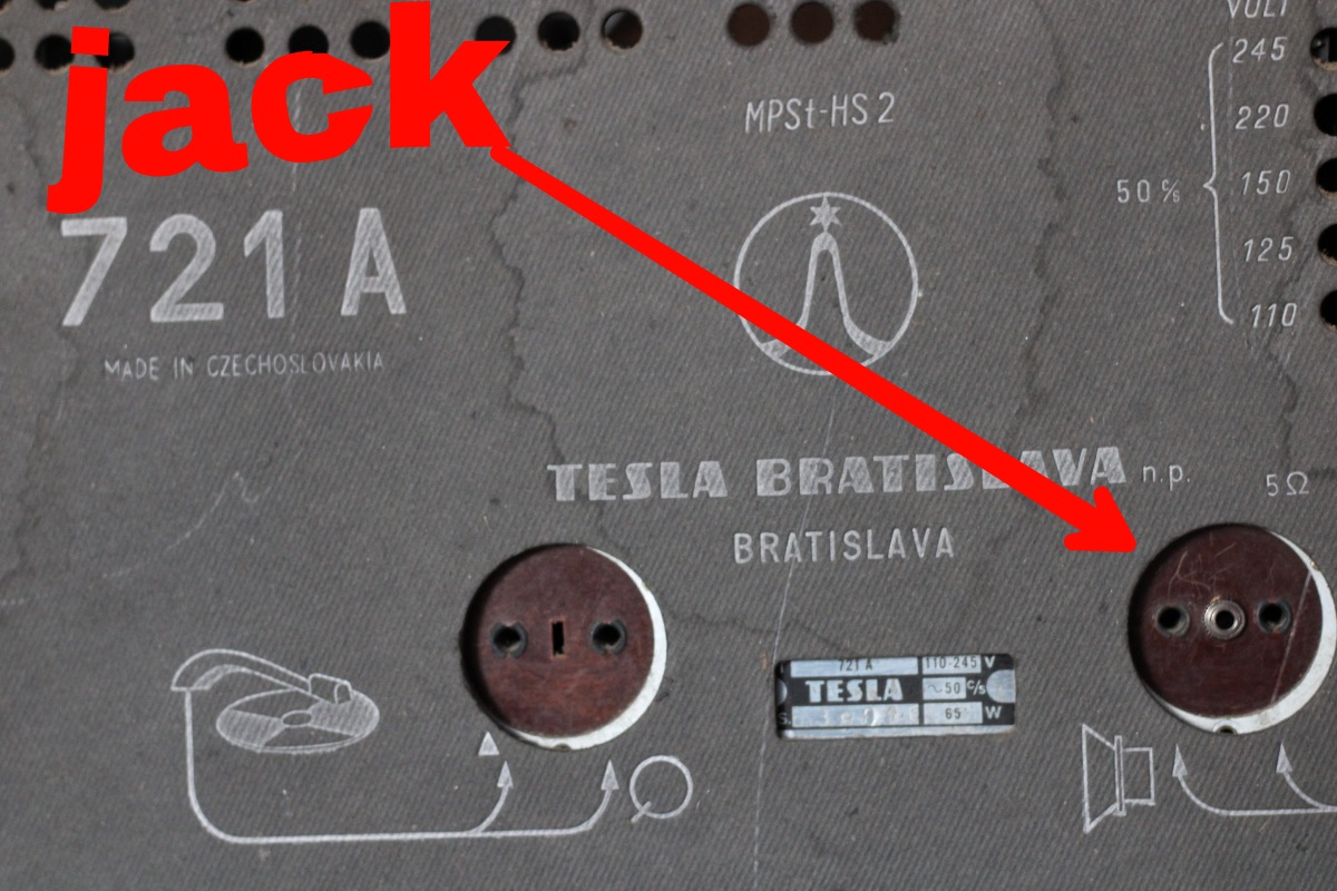

Velká gratulace, vypadá velmi pěkně. Kde je umístěný ten Jack 3,5mm, to je někde v zadu?
Takže se můžeš pustit do dalších starých rádií a bude to koníček :)

Snažil som sa aby vstup nebol nápadný :

Dobrá práce, ještě sehnat knoflík ovládání hlasitosti... Tenhle je jako pěst na oko. Myslím, že jeden přebytečný mám, jenže pošta na sk by byla pravděpodobně drahá :?
